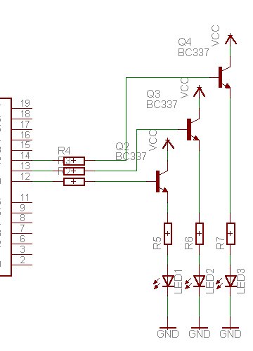

ich will die LEDs wie im Schaltplan zu sehen ist per PWM ansteuern.
Klappt das so?
Oder brauche ich da pnp Transistoren?
Anders kann ich die LEDs leider nicht anschließen da es eigentlich eine
RGB LED mit gemeinsamer Kathode ist.
Viele Grüße,
   Johannes
Bildformate. Ja ich weiss, ich nerve. ;-)
>Klappt das so?
Jain. Du hast dort eine Kollektorschaltung, R3/4/5 sind falsch, müssen
raus. Wenn die Flusspannung der LEDs kleiner als VCC-0,7V ist und noch
mind. ein Volt für die Widerstände bleibt dann geht das so. Wird eng bei
Blauen LEDs. Gejt also nicht. Du brauchst eine Emitterschaltung mit PNP
Transistoren. Transistor
MFG
Falk
