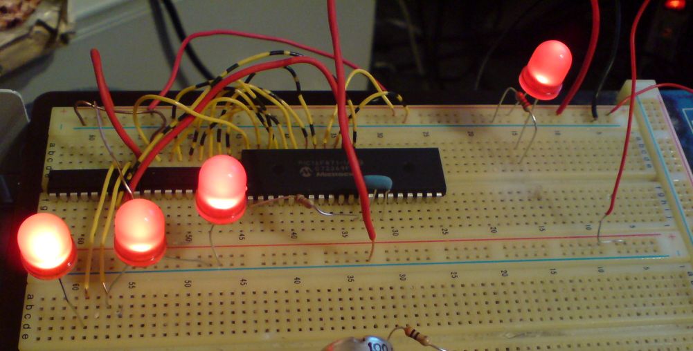

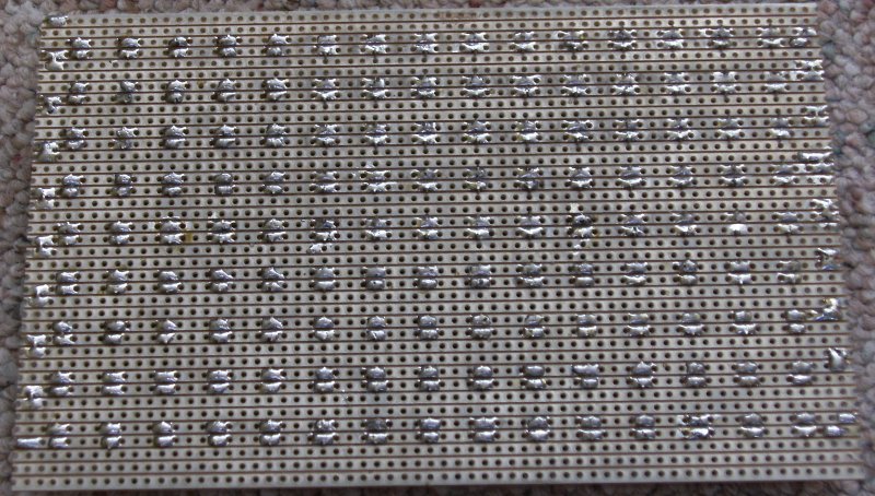

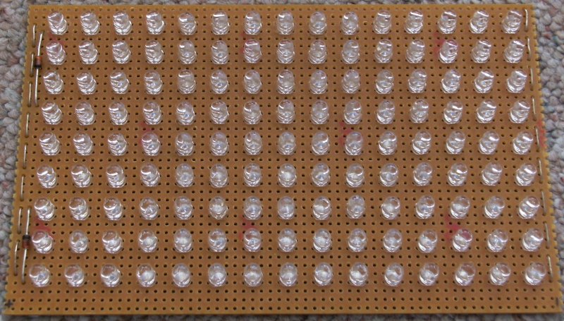

hallo ihr,
ich hab mal ne klitzekleine frage...
 ich bin dabei eine led-matrix aufzubauen, mit diffusen 10mm leds in rot
(siehe bild).
laut datenblatt () darf ich 0.1 ms puls bei 1/10 duty cycle machen.
ich also ausprobiert und mit nem poti rumgespielt um den widerstand
rauszukriegen, den ich dafür einsetzen müsste, um bei 1000*0.1ms die
gleiche helligkeit wie (konstant) 1s bei 20 mA zu erreichen.
Ergebnis: die Led ohne Vorwiderstand! selbst da wird durch die trägheit
des messgerätes nur 18,5 mA angezeigt also sogar ganz gut mit tolleranz
ausgestattet, um nicht zu überhitzen.
im bild: links die multiplexed leds bei ca. 10 khz und ohne
vorwiderstand über einen darlington treiber, rechts oben die led normal
an +UB, durch den blickwinkel etwas dunkler.
Meine Frage an euch: kann ich das ernsthaft so machen? was ist, wenn
sich die eigenschaften der led verändern? knallt sie mir dann einfach
mal durch, weil das silizium in der diode etwas "mehr" leitend geworden
ist und auf einmal der doppelte strom im multiplexbetrieb durchrauschen?
viele grüße, Hannes
ps. Also stabil scheint es zu laufen, teste es seit ner halben stunde
und es passiert... nichts :-)
von Niels H. (monarch35)
Jede LED ohne irgendeine Art von Strombegrenzung lebt nicht lange! Oder
zumindest nicht so lange, wie sie eigentlich könnte. Das kann man quasi
als Gesetz ansehen.
Wenn dein uc aus irgendeinen Grund mal stehenbleibt, werden die LEDs
überbelastet und verlieren zuerst also sofortige Konsequenz deutlich an
Leuchtkraft und irgendwann leuchten sie schwarz (garnicht mehr).
Es gibt hier im Wiki eine Matrix-Grundschaltung, die die LEDs auf der
X-Achse mit einer Konstantstromquelle (Transistor-Collectorschaltung),
und auf der Y-Achse mit einer Treiberstufe (Emitterschaltung) betreibt.
Das ist meiner Meinung nach die einzige vernünftige und sichere Methode,
eine LED-Matrix anzusteuern.

von Falk B. (falk)
@ Hannes (Gast)
Ne Rechnung hätte es auch getan. Schneller und besser. Siehe
LED-Matrix.
Und wieder ein Ungläubiger, der glaubt den Stein der Weisen gefunden zu
haben. Seufz
Siehe LED.
Diese "Trägheit" nennt sich Mittelwertbildung duch einen Tiefpass. Dein
Gerät misst den Mittelwert.
Nein.
> was ist, wenn
Deiner LED wird nur ein kurzes Leben beschieden sein. Sicher mehr als
ein paar Tage, aber auch VIEL weniger aus hunderttaussende Stunden, die
sie bei korrekter Beschaltung halten würde.
Sehr aussagekräftig. Stehe seit ner halben Stunde am Reaktor von
Tschernobyl, fühle mich eigentlich noch pudelwohl. Nicht nur die Sonne
strahlt mich an. ;-)
MFG
Falk

von Falk B. (falk)
@ JensG (Gast)
>ich denke, der Pulsbetrieb ist solange unkritisch, wie er im Rahmen der
>Spezifikation lt. Datenblatt bleibt.
Was er aber nicht sicher tut.
>Schließlich werden Infrarot-LED's zur Signalübertragung gern auf diesem
>Wege "übersteuert", ohne daß da jemand die Nase rümpft.
Eben NICHT! Die werden auch innerhalb ihrer Spezifikation im Pulsbetrieb
betrieben. Vielleicht nicht von den allerbilligsten
China-Fernbedienungen, aber im Allgemeinen schon.

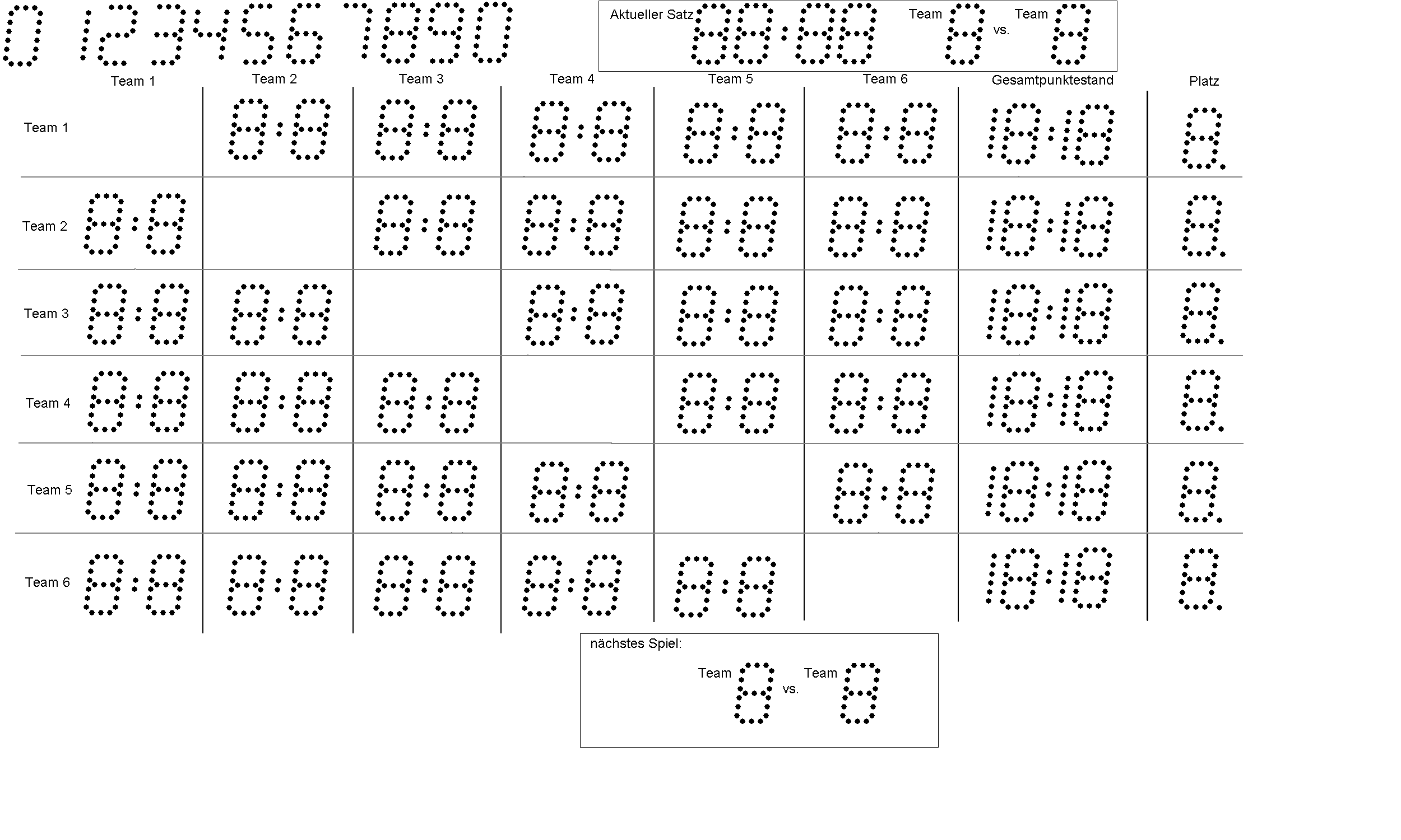

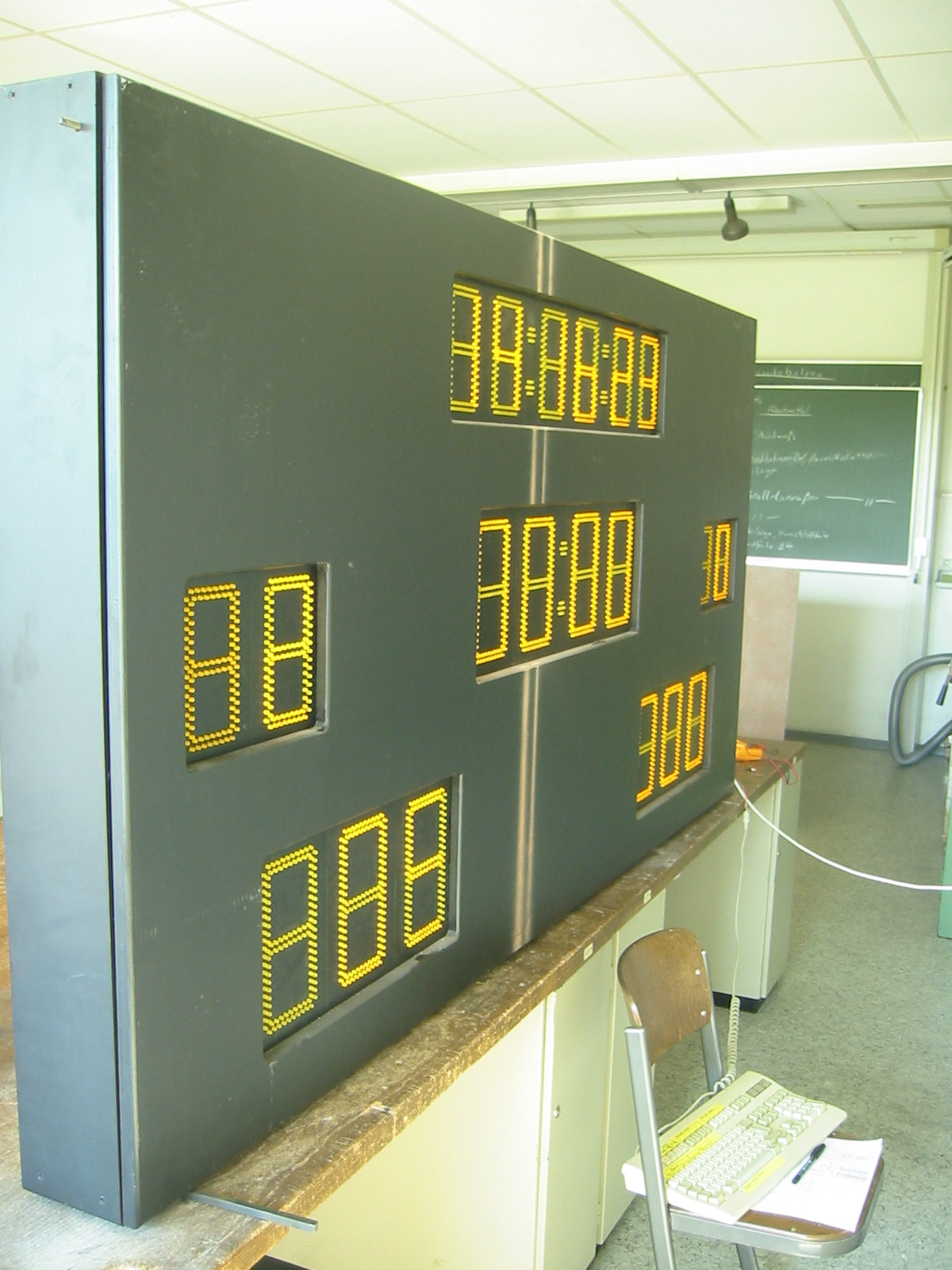

achso, um mal zuverdeutlichen, was ich eigtl vorhabe...
das solls werden. und das werde ich einfach nicht mit konstant 20mA an
jeder led schaffen.

naja ich habe erstmal einen stromverbrauch von 30 Ampere angepeilt bei
den leds. sind grad mal 150 Watt. und das nicht mal reine
leuchtleistung.
1/10 duty cycle, also die anzeige in 10 einigermaßen gleich große
glieder geteilt und 0.1ms puls wie datasheet.
7-segm haben den nachteil, dass sie sehr schnell sehr teuer werden bei
wachsender größe. die größe, die ich haben will kostet dann einfach mal
das 10-fache als die leds. und bei der anzahl an ziffern fällt das dann
doch beträchtlich ins geld.
overkill hin oder her - die ansteuerung bleibt die selbe, und darum
gehts mir hier :-)
die segmente sollten schon 100-150 mm groß sein.. also wenn du mir n
günstigen anbieter zeigst, steig ich gerne um! ;-)
gruß Hannes

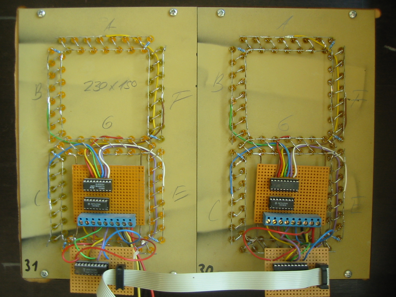

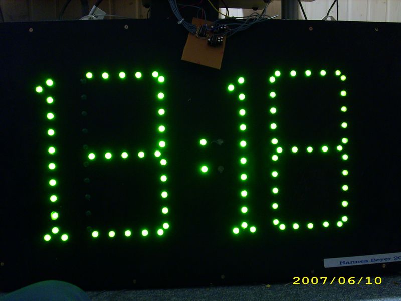

ich habe meine fertige anzeigetafel auf 0,8 mm spanholz montiert, sprich
10mm bohrung und dann eingeklebt. funktioniert super, zumal die leds
passgenau in das loch gingen und fest saßen. wie ich das bei der neuen
anzeige machen werde, weiß ich noch nicht, vlt ätze ich mir auch
modulplatinen, die ich dann festschraube, weiß ich noch nicht :-)
die fertige anzeigetafel ist indoor in verwendung, das ist richtig. aber
selbst bei angeschalteter hallenbeleuchtung kann man sie einwandfrei
auch in 20-30m entfernung lesen. wie das mit draußen aussieht ist eben
noch die frage. vlt einen rotfilter (wenns den in der größe günstig
gibt) oder andere möglichkeiten zur kontrastanhebung. direkte
sonnenbestrahlung wird wahrscheinlich nicht der fall sein, also schonmal
gute karten wie es aussieht imo.

ich weiß dass die anzeige wohl sonst eher in andere dimensionen geht was
den preis angeht, aber auch mit meinen letzten beiden anzeigetafeln habe
ich versucht kosteneffizient und benutzerfreundlich zu arbeiten.. mein
letzter anzeigekomplex aus zeit und torstands-schnulli soll ganz
angenehm funktionieren habe ich von den leuten da gehört.
und wenn ich ehrlich bin: ich will diese herausforderung! :-)
ich kann verstehen, wenn mir jeder der anwesenden hier einen vogel
zeigt, aber ich stehe hinter dem projekt.  g
was die ansteuerung angeht, so ist mir klar, dass ich das nicht ohne
hilfe schaffen werde. ich denke dass ich mir einen cpld zur seite holen
werde, der die zeilen countet. es wird ein arry um die 2000leds hab ich
irgendwo mal ausgrechnet, das wär ein 10 * 200 array.
10 MOSFET treiber, und 25 ULNtreiber ics.  200 widerstände. 1km draht.
:-D
was das netzteil angeht so bin ich mir noch nicht sicher, ob ich die
gesamt leistung so drücke, dass ich es von einem at-netzteil mit 20A auf
dem 5 Kanal treiben kann oder eben ein spezial nt dafür beschaffe.
ich melde mich mal dann demnächst wieder ;-)
achso, und ja ich weiß dass industrielle anzeigen teurer sind. mein reiz
liegt darin, das gesamt projekt alleine zu bewerkstelligen, sicherlich
mit einer oder anderen helfenden hand, aber nicht eben was aus dem netz
zu nehmen. auch wenn das prinzip das gleiche ist, man muss sich in das
projekt reinhängen und ehrlich gesagt diese initiative fehlt mir ein
bisschen in dem fsj.. ich hab noch 10 monate etwa in diesem fsj. mal
schaun wie weit ich kommen werde g

von Hannes (Gast)
okay, also ich bin eigtl offen für alles...
mal abgesehen von meiner herangehensweise empfehlt ihr den einsatz von
7-segment modulen.
wie siehts bei denen aus in sachen helligkeit? datasheet sagt bei dem
reichelt ding 14-35 mcd.. ist es dann noch für outdoor geeignet, was
meint ihr?
also klar klingt es verlockend, einfach ein paar hunni raufzulegen und
sich wirklich einen haufen arbeit zu sparen.. aber die frage die sich
mir dann stellt, ob das mit der lesbarkeit dann geht...
würde nur testen in frage kommen, hm?
und sry fürs dengeln, das mag ich eigtl selber nicht wenn andere das
machen :-)
Mega8 kenn ich mich leider gottes NULL aus, ich bin ein reiner piccer,
wenn ich also sowas an zwei fronten anfangen würdem, dann bei pic und
atmel ;-)
gruß Hannes

von Hannes (Gast)

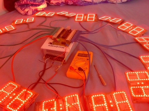

update:
ich hab lange zeit über das projekt nachgedacht und mir den thread
öfters nochmal durchgelesen, hat mir echt sehr weiter geholfen.
Ich habe inzwischen als Projektleiter entschlossen, die 100mm fertigen
7segmentanzeigen zu verbauen, weil sie sehr viel effizienter sind (low
current bei guter ausleuchtung) und sie zudem sehr viel zeit einsparen
und gut ansteuerbar sind.
ich habe mal ein foto von draußen gemacht, das ergebnis ist wie von euch
vorhergesagt nicht umwerfend.
Deswegen werde ich mal noch mit einem rotfilter experementieren, vlt
hilft das was. ich werde auch wahrscheinlich kein zeitmultiplexing
machen, auch wenn das mehr bauteile bedeutet, aber mir ist das risiko
über einen system-absturz einfach zu unangenehm - außerdem müsste ich
dann alles auf stärkere treiber setzen.
momentan ist der überschlagene Leistungswert für die gesamten
leuchtmittel bei ca. 150 Watt, weil ein segment nur 20 mA braucht bei
7.4 Volt.
Das ist sehr brauchbar, weil sie gemeinsamen pluspol haben (ich glaube
Common Anode) und dort wird dann an allen 7-Seg-Displays +12V gehangen,
logisch gesehen (nicht phys.) fließt dann der strom zu den segmenten
über 232 Ohm widerstände zum decoder / treiber ab, der verlkraftet die
vollbelastung bei einer 8, hab ich bereits getestet.
die Steuerung wird demnach nicht so minimal wie beim muxing, aber ich
denke sie ist machbar im rahmen von konstanter versorgung der
leuchtmittel.
ich werde als treiber und interface die baureihe 74247 nehmen, welche
art (ls, hct, f, ...) werde ich noch entscheiden, aber ls scheint
auszureichen.
damit kann ich mit einem byte einen Block (sprich 8:8)speichern, weil
der 74247 ein bcd-to-7segment decoder ist und ich pro block also nur 4
bit brauche und damit mit ca. 50 byte display RAM auskommen würde.
wie sich das alles dann weiter gestaltet werde ich dann bald melden.
ich habe unterdessen auch kontakt zu einem guten tischler aufgenommen,
der mir dir platte sägen würde, d.h. ich würde die 7segment displays
dann in die holzplatte einlassen.
Rotfilter wird noch bald besorgt.
Greets, Hannes

so, derweil hat sich viel getan, das projekt geht seinen gang.
auf jeden fall modular, um den überblick zu behalten.
es wird 30 einfache anzeigemodule geben (16 derzeit gerfertigt) mit
jeweils 7segm * 5 LEDs in Reihe an 12V mit vorwiderstand und ULN2803
Darlington treiber sowie pro board 2 schieberegister, mit denen ich dann
per CLK / DTA die daten im 16 bit format rüberschiebe und auch den
doppelpunkt damit steuern kann. genau genommen sind nur 15 treiber
drauf, ein ULN2803 und ein ULN2003, ein bit in der
schieberegister-gondel ist dann ungenutzt, don't care.
ich mache die anbindung der anzeigemodule an den verteiler mittels rj45
und sftp patchkabeln. hat den vorteil, dass alles gegen masse geschirmt
ist und ich mir über die signale nicht allzugroße sorgen machen muss.das
netzteil ist ein 25A peak - 12Vnetzteil, das müsste den Leistungshunger
ertragen können.für die Verteilaufgaben nutze ich den PIC16f877 vlt
etwas overkill weil er viel kann was nicht gebracuht wird aber die pins
sind bis auf 2-3 ausgelastet, und der war grad günstig bei reichelt.
als LEDs verwende ich die bernsteinern LAT68B, die direkter
sonneneinstrahlung ohne probleme stand halten können. 30mA referenz,
maximal 50mA dauerstrom, wenn mal ein bisschen wärme braucht :P
das projekt ging vor allem durch die 3K5 Leds schon alleine in die höhe,
560 euro kamen sie.
dazu "kleinmaterial" à la platinen 30x (euro) plus n paar andere
formate, ätze, RJ45 buchsen bzw. 8er buchsenleisten, rj45 kabel und das
nt selbst.
bin so um die 900 öcken angelangt
am liebsten hätte ich noch professionelle platinenherstellung genommen,
das wäre aber alleine durch den mehr preis von 300 +++ euro zu
genehmigen, vor allem die vor-kleinserie-prototypen hätte ich noch
gebraucht, bevor ein gutes layout rauskommt.
die modulplatten haben durch rj45 8 anschlüsse, davon 2 +12V 2 GND 1 /OE
für PWM regelung 1 CLK und 1 DTA sowie 1 +5V sowie schirmung GND.
Reset sowie die 2. CLK leitung für die latches im SIPO hab ich
ausgelassen bzw. intern sinnvoll verbunden, weil sie nicht direkt
gebraucht werden. ob das gut ist, darüber lässt sich streiten, ich
wollte allerdings 2 leitungen des kabels jeweils für die stromversorgung
haben, um innenwiderstand der leitung wirklich vernachlässigbar klein zu
halten und sicherheit zu haben.
der PIC hat 2 PWM ausgänge, die ich sogleich mit jeweils 8 ports -> 8
anzeigemodule beschaltet habe, die +5V kommen jeweils vom verteilerboard
mit 7805 und 1mF elko  als spannungsstabi 12v seitig.
jedes modul hat noch eine klitzkleine kapazität von 100µF mit drauf,
aber in anbetracht von 450 mA vielleicht fraglich.
soweit das hierzu,
greetz
Hannes

achso, nochetwas, bei 30 Platinen wird es nicht bleiben, das ist laut
dem layout was oben irgendwo als anhang umherschwirrt, nur der linke
teil. dazu kommen noch 6 boards mit 18:18 anzeige und die platzierung
als einzelziffer sowie als übersichtsmodul stand 88:88 Team 8- Team 8
nächstes Teampaar 8-8..

von Thomas (kosmos)
Rückseite

>der Zuleitung und der Leiterbahnen mit. Auf meiner Platine sind nur 135
>LEDs parallel drauf,
Aua!
> die bei meiner niedrigen Spannung 3,5A ziehen.
Hoffentlich ist die Spannung gut stabilisiert.
>zusätzlich habe ich noch  2 x 1,3 Watt 3,6V Z-Dioden ohne Widerstand
>drin falls das ganze mal an ein ungeregeltes Steckernetzteil angeklemmt
>wird das eine deutlich höhere Leerlaufspannung aufweist, aber wie gesagt
Noch grösseres AUA!
MfG
Falk
von Thomas (kosmos)
AUA! nur wenn man nicht weiß was man tut. Ich werde da sicherlich kein
13,8V/10A Netzteil dranklemmen um die Z-Dioden zu braten, und die Dioden
aufblitzen zu lassen. Mein Netzteil ist stabilisiert die Spannung
wunderprächtig also keinerlei Probleme. Und bei der niedrigen Spannung
könnte man auch mit der Zunge dran lecken wenn man mag.
