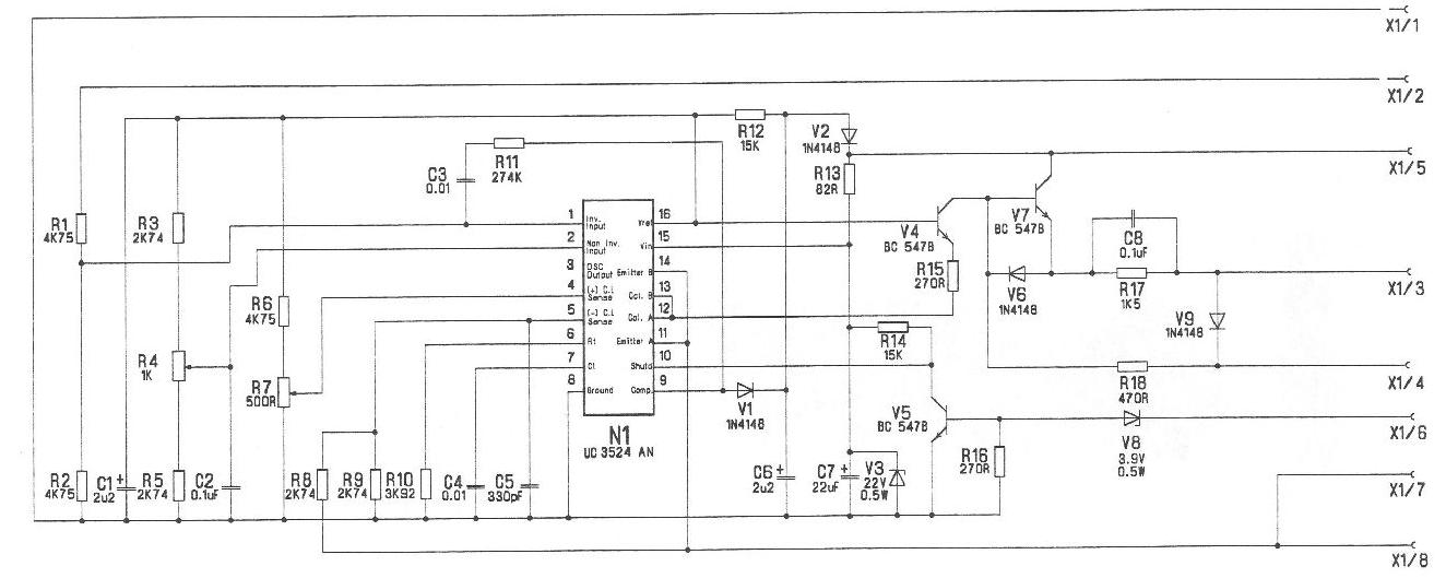

Gut, also ich habe wie oben kurz erwähnt mit dem UC3524 einen Step Up
Konverter aufgebaut. Im Anhang siehst du die Beschaltung des UC.
Hier werden 2 Spindelpotentiometer verwendet mit denen du die
Ausgangsspannung sehr exakt justieren kannst. Was du noch tun musst ist
eigentlich nur deine gewünschte Schaltung aufzubauen, wie z.b. Step Up
oder Step Down Konvertet usw. und diese mit dem UC-Modul verbinden(also
ich hab das auf einer extra Platine).

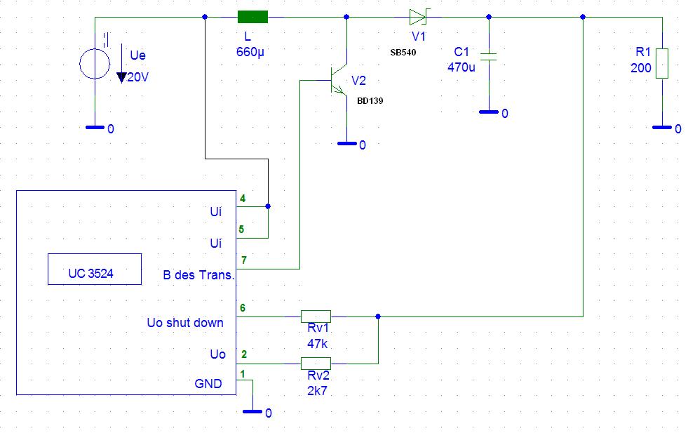

Im anderen Bild siehst du den einfach aufgebauten Step Up Konverter.
Die an der Basis des Schalttransistors (MOSFET oa.) direkt angelegte
Rechteckspannungen (=Steuerspannung), die durch den Regler
impulsbreitenmoduliert sind. Die Regelspannung kann entweder von Uout
oder von Iout abgeleitet werden oder oder von der Eingangsspannung. Eine
Kombination ist auch möglich. Der UC3524 hat auch einen
Modulationseingang mit dem man die Impulsbreite fast bis zur
Impulsbreite Null einstellen kann, aber da sollte man eher aufpassen da
kann man sich leicht einiges kaputt machen wenn man den verwendet.
Also ich habe eine Eingangsspannung von 20V und regle diese rauf auf
30V, wie gesagt, wenn du jetzt z.b. 40V haben möchtest müsstest du
lediglich den Widerstand für die Referenz ändern, denn der UC3524
braucht da 2.5V, das wäre in Bild 2 der Rv2 mit 2.7k
So das mal fürn Anfang, wennst willst kann ich noch mehr beschreiben.
