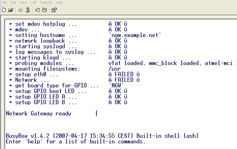

ja, schon am richtigen Port. Habe bemerkt dass beim Booten die Meldung:
"Setup eth0   failed ; Network   failed" s.o, hat das damit zu tun?
auch wenn ich meine IP automatisch auf die 10.0.0.20 einstelle passiert
nichts!!!

im Anhang ist die Ausgabe des NGW100.
Ist die Ausgab:
" setup eth0 ...                [ FAILED ]
  Network ...                   [ FAILED ]" normal? (diese Ausgabe kommt
als letztes nach dem Booten)
Kann es jemand bei ihm prüfen?

Es währe besser den Text aus dem Terminal direkt ins Forum zu kopieren
als 1Mb grosse .jpgs zu produzieren....
ifconfig zeigt nur aktive Netzwerkports an
ifconfig -a zeigt alle die der Kernel kennt
Also prüfe bitte ob ausser lo noch weitere Netzwerkports da sind.
Hast du einen DHCP Server im Netzwerk oder soll das Bord das machen?

Das ETH0 failed ist nicht serienmäßig. Sollte nicht sein.
Versuch mal n Update der NGW-Software

Es gibt eigentlich nur einen Grund, den ich kenne, warum ein frisches
Buildroot netzwerkmäßig nicht läuft.
Schau mal im U-Boot nach, ob dort die MAC-Adressen der
Netzwerkschnittstellen richtig gesetzt sind. Wenn man U-Boot updatet
oder versehentlich das Environment von U-Boot löscht, dann muss man
diese Variablen zwangläufig neu setzen.
Anleitung dazu:
http://www.avrfreaks.net/wiki/index.php/Documentation:NGW/NGW100_Ethernet_PHY
