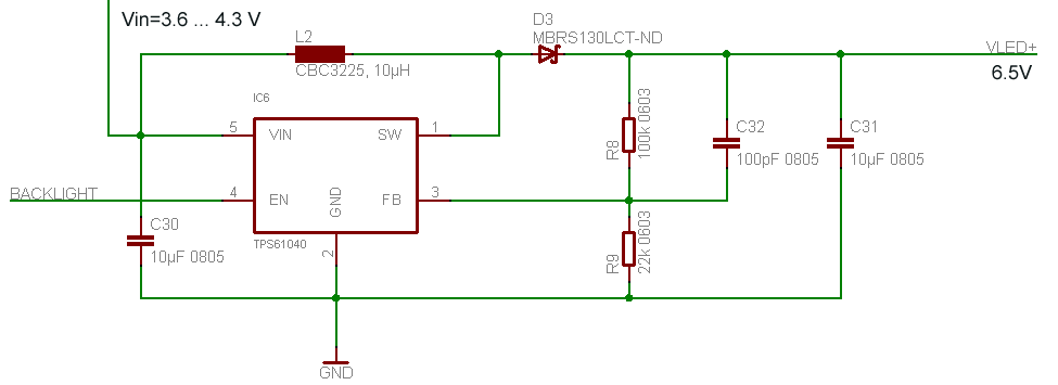

ich benutze den TPS61040 LED Driver in der gezeigten Konfiguration
(siehe Bild)um aus einem LiPoly-Akku eine konstante Spannung von 6,5V
für die LED-Beleuchtung eines LCDs zu erzeugen.
Die Schaltung funktioniert soweit gut, aber ich würde die Helligkeit des
Displays gerne steuern können.
Die Frage ist nun, kann ich den Enable-Pin des TPS61040 einfach mit
einem Hardware-PWM-Ausgangs eines PICs verbinden? Die PMW-Frequenz läge
dann zwischen 2 und 9 kHz. Kann der Chip das ab?
Leider finde ich im Datasheet dazu keine genauen Infos:
http://www.ti.com/lit/gpn/tps61040
In einem der vorgeschlagenen Schaltungsdesigns (Seite 16) wird zwar an
den Enable-Pin ein PWM-Signal angelegt, allerdings mit einer Frequenz
von 100 bis 500 Hz. Sind also höhere PWM-Frequenzen nicht zulässig?
Leider kann ich die PWM-Frequenz der PIC-Hardware-PWM nicht weiter als
auf 2 kHz absenken. Software-PWM ist nicht möglich.
Weiß hier jemand bescheid?
Gruß & Dank,
Daniel
Genau geht das aus dem DB wirklich nicht hervor und leider ist beim
Start-Up Diagramm auch keine Zeitbasis angegeben... es könnte Probleme
durch längeres Einschwingverhalten geben.
Haste mal nach AppNotes gesucht?
Fabian
Gast #714880
Die 100 bis 500Hz stehen da einfach nur, weil höhere Frequenzen für
LEDs keinen Sinn machen.
Probiers einfach aus, kaputtgehen kann dabei nichts (die Schaltfrequenz
des TPS liegt deutlich höher).

Gut, wenn ich den Chip auf diese Art nicht beschädigen kann, dann werde
ich den TPS im neuen Boarddesign einfach an den PWM-Ausgang hängen.
Sollte es mit dem Dimmen dann doch nicht funktionieren bleibt es halt
beim schlichten Ein- und Ausschalten der Beleuchtung. Auch nicht so
dramatisch...
gruß,
daniel

Du hast die falsche App. aus dem Datenblatt genommen. LED's werden (
sollten ) über Strom geregelt werden und nicht über Spannung. Über Deine
PWM-Steuerung würde das so nicht funktionieren.
Gast #715041
Ich habe leider nur Informationen über die benötigte Spannung der LEDs
(es handelt sich um ein Nokia 6100 LCD Clone) und diese liegt bei 6,4
bis 6,5 V. Über die interne Konfiguration der LEDs weiß ich leider auch
nichts.
Mit der TPS61040 DC/DC-Convertermethode funktionierte es bisher
eigentlich ganz passabel, nur den Betrieb mit einer
PWM-Helligkeitsregelung konnte ich noch nicht testen.
Ich bin hier aber auch offen für "production proven" Alternativen :-)

Hab' ich gesehen, aber im kHz-Bereich hatten wir mit den von uns
getesteten LED-Treibern/Konstantstromquellen dennoch regelmäßig Probleme
(besonders im dunklen Bereich), da die Beschaltung für die Frequenzen
nicht ausgelegt waren - daher die Schlussfolgerung.
Wenn er den eh schon rumliegen hat trotzdem auf alle Fälle anschließen
und gucken, was passiert. Im schlimmsten Falle erwärmt der sich wegen
Schaltverlusten.

Nur zur Info, ich habe bei einem Vorhandenen Aufbau mittels einer
Software-PWM eine PWM-Frequenz von ca. 3kHz am ENABLE-Pin des TPS61040
simuliert... und das Dimmen funktioniert wunderbar. Wahrscheinlich wird
die Effizienz des Schaltkreises etwas leiden, aber in der zukünftigen
Anwendung wird die PWM eh immer nur kurzzeitig aktiviert (zum Ein- bzw.
Ausdimmen der Hintergrundbeleuchtung).
Danke nochmals für die Beiträge!

The TPS61040 / TPS61041 need some good decoupling capacitors. At the
input of the TPS61040, it draws not less then 400mA peak and it switches
very very fast. Any inductance in the input line renders the device
useless.  My circuit uses a 47µF low ESR capacitor. A 10µF ceramic
capacitors will also work in case you want something smaller.
