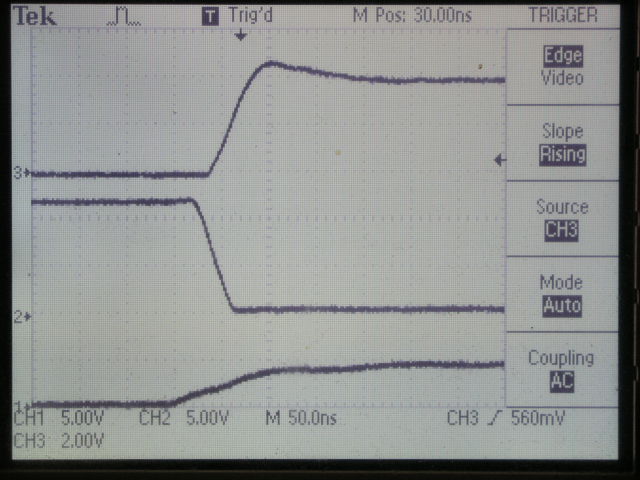

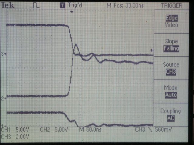

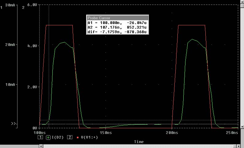

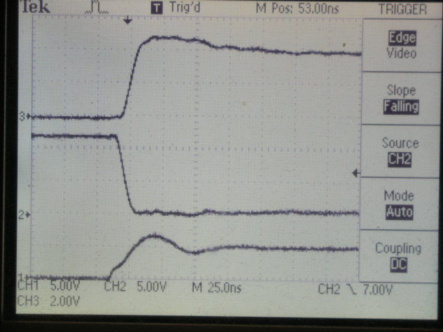

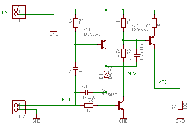

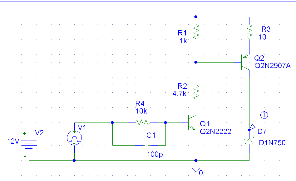

von Kai G. (runtimeterror)
Hoi... hoffe, es gibt noch Interesse an ein paar Vorschlägen...
Wir haben für unser Projekt (http://chamaeleon.tothecore.de) im Moment
noch härtere Anforderungen was die PWM-Geschwindigkeit angeht, sind aber
recht optimistisch:
Wir schaffen im Moment halbwegs vernünftige Flanken und Gleichstrompegel
bis etwa 1-2 MHz. Für die zu schaltenden Konstantstromquellen haben wir
die Schaltung 1 und 2
(http://en.wikipedia.org/wiki/Constant_current_source) adaptiert. Die
Schaltung wird in unserem Anwendungsfall gut 500 mal gebraucht (eine
etwas größere RGB-Matrix mit 2x Multiplex bei 16 Bits Farbtiefe für die
Gammakorrektur), weshalb die Kosten pro Schaltung minimal sein sollten.
Im Moment liegen wir bei ca 0,15 EUR pro schaltbaren Gleichstrom-Kanal,
was echt akzeptabel ist.
Die Schaltung musste umgedreht werden, da unsere LEDs eine gemeinsame
Kathode haben und sonst der Strom nicht einzeln begrenzt werden könnte
(also mit PNP statt NPN). Die LED wird geschaltet indem sie über die
Kollektor-Emitter-Strecke eines weiteren Transistors kurzgeschlossen
wird. Das hat zwar den Nachteil, dass immer ein Strom fließt (Ökonomie),
dafür aber immer derselbe Strom, was bei bis zu 8 MHz die Abstrahlung
stark reduziert und die Stabilisierung der Eingangsspannung entlastet.
Um die Basis des Schalttransistors schnell genug schalten zu können
haben wir sie zunächst normal über einen Widerstand mit dem I/O des
ATMega16 verbunden. Der Widerstand wird mit einem 10nF (oder 100nF??)
Kondensator überbrückt. Das sorgt bei den Flanken für einen schnelleren
Ladungstransport, da der Widerstand kurzgeschlossen wird. Bei gehaltenem
on-Pegel ist der Kondensator aufgeladen und sperrt, so dass der
Widerstand ganz normal den Basisstrom begrenzt. Bei fallender Flanke
sorgt der Kondensator als entgegengerichtete Spannungsquelle für eine
schnellere Ladungsausräumung an der Basis.
Wir haben die Schaltung ziemlich gestänkert: Rote LED mit 1.5V, grüne
und blaue mit etwa 4.0 - 4.5 V - immer konstant 30mA. Die gemessenen
Abweichungen lagen unter 1% (was nicht heißt, dass x Kopien der
Schaltung auf denselben Strom kommen). Je größer der Spannungsabfall
über den Regelwiderstand ist, desto stabiler der Strom. Widerstände mit
2% Toleranz und weniger sind auch nicht teuer. Zudem lässt sich in der
Schaltung locker auch ein Widerstandsnetzwerk für die Regelwiderstände
verwenden - spart Platz, Lötstellen, Fertigungstoleranzen und ist u.U.
billiger (www.segor.de hat da eine ganz gute Auswahl)
Statt den festen Spannungsabfall über die Z-Diode (oder der beiden
Silizium-Dioden) zu realisieren wollen wir noch versuchen einfach
mittels zweier LM-fragmichnicht zwei Spannungschienen aufzubauen
zwischen welchen der Regelbasisstrom fließen soll. Pro
Konstantstromquelle wird dann jeweils nur noch ein Transistor und ein
Regelwiderstand benötigt.
Was wir noch versuchen wollten ist zwischen dem Regeltransistor und der
LED eine Induktivität zum Glätten des Stromes einzusetzen (käme uns aber
recht teuer).
Wir sind selber noch am Tunen - 8 MHz wäre optimal, 4 MHz wäre in
Ordnung.
Ich komme selber eher aus der Mathematik/Informatik-Richtung. Meine
Elektronikkenntnisse sind maximal auf Hobby-Level - man verzeihe meine
nichttechnische Ausdrucksweise... aber es wird langsam ;)
Habe hier leider im Moment nichts, um das aufzuzeichnen, hoffe, es ist
trotzdem halbwegs verständlich - sonst melden...
Kai
von Falk B. (falk)
@ Kai Giebeler (runtimeterror)
>bis etwa 1-2 MHz.
Wozu soll das gut sein? 1000Bilder pro Sekunde?
Je eben. Völliger Nonsense.
Käse. Das muss ein ordentliches netzteil abkönnen.
Viel zuviel!
Sicher, aber die Energiebilanz geht in den Keller. Was bei einem Display
von DEM Kaliber nicht ganz nebensächlich ist.

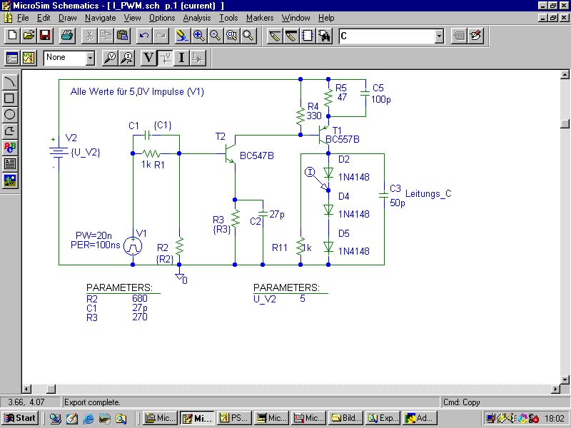

> Viel zuviel!
Habe ich deinen Gegenvorschlag und die Begründung überlesen, oder ist
die in deinem komplexen Satzbau untergegangen? Der eingesetzte
Transistor erwärmt sich nicht merklich und die Basis- und
Kollektorströme sind im vom Datenblatt zulässigen Bereich. Die Signale
verändern sich bei längerer Betriebsdauer nicht. Warum sollten wir den
ändern?
>>recht teuer).
> Unsinn.
Sag das Zetex... die haben das in der uns angebotenen Referenzschaltung
gemacht. Warum geht das nicht?
>>recht teuer).
> Unsinn.
Weil die Induktivität dem Regeltransistor in Handwerk pfuscht. Bei
richtiger Dimensionierung (tm) ist so eine Stromquelle schon SEHR gut,
der Strom SEHR konstant, auch beim schalten. Im schlimmsten Fall fängt
man sich duch die Spule ZUSÄTZLICHE Schingungen ein, im besten Fall ist
die Spule wirkungslos.

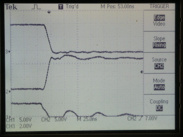

Um das zu testen schalten wir in jedem Takt den Pegel um, was nunmal in
einer Frequenz von 7,3728 MHz resultiert. Das ist leichter zu testen als
alle 65536 Takte einen Takt lang den I/O auf high zu ziehen. Diese
Frequenz sollte die Stromquelle ohne großartige Überschwinger oder
Glättung verkraften können.

Jo... tun sie :( wir messen derzeit nach Möglichkeit über einen
Messvorwiderstand liefert auf jeden Fall bessere Ergebnisse als
irgendwas über die LED zu messen.

> In welcher Richtung? Wie die Stromquelle schneller gemacht werden kann?
> Poste mal deine aktuelle Schaltung.
Ich denke, die Stromquelle läuft trotz diskretem Aufbau extrem stabil...
mit dem Schalten der LEDs tun wir uns allerdings schwer... bei den
meisten Schaltungen, die wir ausprobiert haben war die LED bei gut 200
kHz aus :( - da fehlen uns wahrscheinlich ein paar Basics.
Ich schau mal, ob ich heute noch die aktuelle Schaltung gepinselt
kriege...

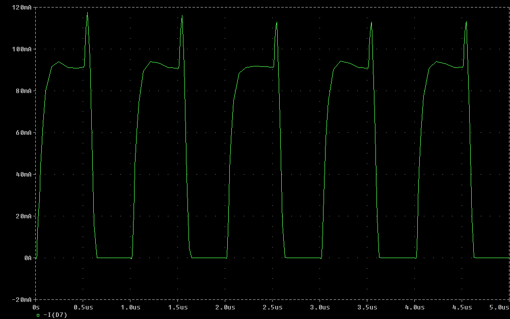

So, hier mal ein einfacher, aber dennoch recht fixer
Stromquellentreiber. Macht 1 MHz recht problemlos mit. Als NPN wird man
heute eher einen BC337 oder ähnlich verwenden, als PNP eien BC237 etc.
Wenns noch schneller sein soll muss ein Pegelwandler her, der dann
bezogen auf 12V die Stromquelle schnell, und vor allem niederohmig
schalten kann.
MFG
Falk
von Falk B. (falk)
Stromverlauf. D7 ist als Ersatz für eine LED mit ~5V Flussspannung drin.
MFG
Falk

bei 30 mA wahrscheinlich leicht drüber. Würde mal 4.0 V - 5.0 V für
grün/blau veranschlagen und 1.5 V - 2.0 V für rot.
Danke dir für die Schaltung! In ähnlicher Form haben wir die schon
eingesetzt. Statt für den Spannungsabfall über R1 hatten wir eine
Zener-Diode. Die Schaltung hatte bei uns ziemlich üble Ergebnisse -
werde die aber nochmal mit den von dir vorgegebenen Werten aufbauen. Wie
würdest du den Stromfluss auf 30 mA begrenzen? Den Spannungsteiler R1:R2
verschieben oder den Regelwiderstand R3 anders dimensionieren?
Wie errechnet sich der im Diagramm dargestellte Strom von 90 mA in D7?
Habe nicht viel Übung darin:
12V = Ur1 + Ur2 + Uq1 <=> 11,3V = Ur1 + Ur2
Ur1 / Ur2 = R1 / R2
=> Ur1 = 1,98 V
Ir3 = (Ur1 - Ueb(Q2)) / 10 Ohm = 1,28 V / 10 Ohm = 128 mA
Id7 ~= Ir3 = 128 mA
Siehst du den Fehler, oder kannst du mir das mit eigenen Worten kurz
erklären?
Danke und Gruß
Kai
von Falk B. (falk)
>Rote LED mit 1.5V, grüne und blaue mit etwa 4.0 - 4.5 V
>bei 20 mA
Naja, dann brauchst du ca. 6..7 Versorgungsspannung, keine 12V!
Habt ihr mal gemessen? Mit nem Oszi? Probieren allein geht da nicht.
Warum 30mA? Ihr muxt doch. Da braucht ihr mehr Pulsstrom.
R3 anpassen.
>Id7 ~= Ir3 = 128 mA
Genau so.
MFG
Falk

Nein, das ist die relativ hochohmige Ansteuerung über R1 und R2. Wenn
richtig fix sein soll muss ein Pegelwandler her der dann die Basis
von Q2 niederohmig ansteuern kann.
>Übrigens scheint die Spitze beim Ausschalten (HL-Flanke) wohl ebenfalls
>vom C1 verursacht zu werden, der über die c-b Kapazität des Q1 auf die
Ist ein Simulationsartefakt. Die Pulsquelle ist ideal, ohne
Innenwiderstand. Im Umschaltmoment sind die Kapazitäten Kurzschlüsse, C1
sowieso, aber auch die parasitäre B-C Kapazität. Damit wird die Spannung
am Kollektor von Q1 kurzzeizig um 5V runtergezogen, was eben die
Stromspitze zur Folge hat.
>Basis des Q2 durchschlägt.
> Auch ein Grund, es nicht mit dem C1 zu
> übertreiben (hält ja zumindest noch rund 100ns den Strom aufrecht in Q2)
Eben. Aber auf keinen Fall ein C paralle zu R2!
Schade. Eigentlich habe ich es doch genau so begründet.
Wieso läuft deine Begründung dann auf Simulationsartefact als Ergebnis
raus ?
Abgesehen von der idealen Pulsquelle sehe ich aber keinen relevanten
Unterschied zur realen Welt. Warum soll dann diese Spitze nicht in der
realen Welt erscheinen? Würde ich zumindest für möglich halten.
Schließlich wird die Basis in negative Richtung gezogen, wo die Basis
praktisch keinerlei Widerstand bietet, sondern (u.a.) nur noch die B-C
Strecke als "kapazitive Last".

So, gestern hatte ich mal ein paar Tests gemacht.
Meine Signalquelle war leider nicht sehr berauschend, bestenfalls (je
nach Testbedingungen) 100ns/50ns (LH/HL) Flankensteilheit, was
sicherlich signifikant die Flankenqualität am Ausgang verschlechtern
dürfte.
Die Angaben bedeuten Latenzzeit+Anstiegszeit/Latenzzeit+Abfallzeit bei
ungefähr bestem Kompromis der Bauteilwerte in der jeweiligen Variante.
Transistoren waren BC546/556:
1.Ohne jegliches Tuning   100ns+100ns/2,7µs+400ns
2.Mit C1=220p             20ns+50ns/150ns+100ns
3. mit Schottky ü. Q1, C1=0p  100ns+100ns/0ns+600ns
4. mit Schottky ü. Q1, C1=47p  30ns+50ns/25ns+120ns
5. mit Schottky ü. Q1, C1=47p, C2=8,2p  30ns+30ns/25ns+100ns
6. wie 5, aber mit Pullup Tr. an C-Q1  30ns+40ns/15ns+15ns
zu 2. die 150ns ist die Stromspitze, die Falk einfach als
Simulationsartefakt abtat - existiert also auch in der Wirklichkeit.
zu 3. Latenz beim Abfall sehr gering durch die Schottky (nicht sichtbar
in diesem Meßbereich, deswegen 0)
zu 4. mehr C1 war nicht nötig
zu 5. C2 über R2, leichte Stromspitze (20%) bei LH-Flanke, höhere Werte
(eg. 20p) brachten eine leichte Zeit-Verbesserung, aber auch größere
Stromspitze (80%)
Die LH-flanke wird vermutlich nur deswegen nicht besser in all den
Scenarien, weil die Eingangs-LH-Flanke etwas zu lange braucht, sonst
wäre die sicherlich auch weit besser.
von JensG (Gast)
Hier noch meine Testschaltung - allerdings sicherlich nix für Kai, denn
er wollte ja noch nicht mal die Schottky finanzieren ;-)
von JensG (Gast)
hier vielleicht mal noch die beste HL-Flanke von Variante 6 mit (C3=20p)
- unten Input-Signal (MP1)
- oben Output-Signal (MP3)
- mitte die "Kreuzung" zw. den Transistoren (MP2). Vermutlich ist der
Tastkopf nicht abgeglichen gewesen wegen der Überschwinger

von Uwe (Gast)
Hi!
Die R's sind mir alle zu hoch. Ich plädiere für:
R1=680R
R2=0, dafür in die Emitterleitung von Q1 240R//47p
R4=1K
C1=27p
Q1=BC547
und von Basis Q1 ein R mit 1K gegen GND
Die Simu sah ganz gut aus, einfach mal testen
Viel Erfolg, Uwe

von JensG (Gast)
Sooo - hab nun auch noch mal mit einer besseren Signalquelle
herumgespielt, sprich mit einem PIC-Ausgang mit so um die 15-20ns (weil
ich grad so eine Schaltung hier rumliegen habe).
Ergebnis: 10ns/10ns+10ns/10ns (also schön symmetrisch sogar)
Im Anhang eine der Flanken.
Ich denke, das kann sich sehen lassen. Damit könnte man so an die 50MHz
schalten (zumindest erst mal gegen eine rein ohmsche Last
Damit ist aber auch so langsam das Ende der Fahnenstange bei meinem Oszi
(100MHz/1GS)erreicht - was viel besseres werde ich damit kaum noch
sehen.
Übrigens - daß die mittlere Kurve in den letzten Bildern extreme
Überschwinger zeigte, lag peinlicherweise am fehlenden Abblockkondi in
der Betriebsspannung (bei 1m langen Zuleitungen für den Saft sahen die
Kurven aber doch noch gut aus - oder ? ;-)

von JensG (Gast)
und die andere Flanke
von JensG (Gast)

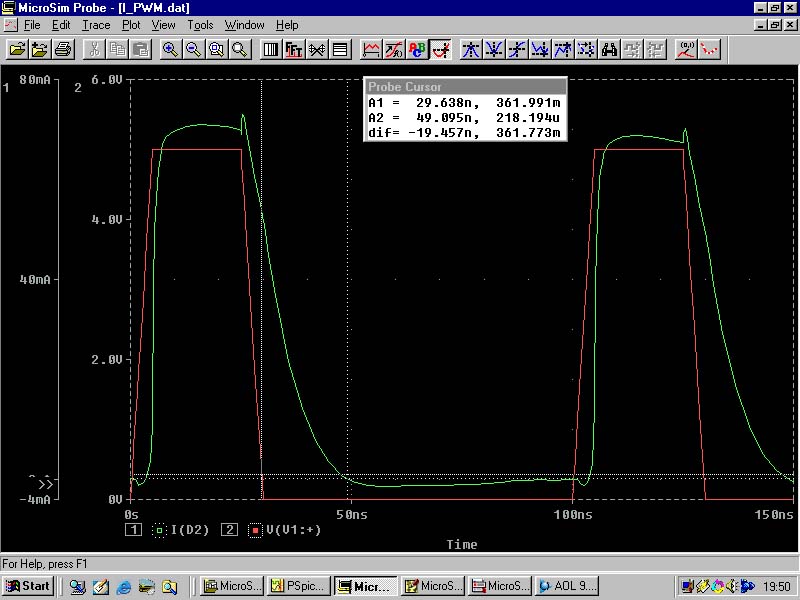

von Uwe (Gast)
Hi!
Ok, Jens ich habe mir deinen Einwand zu Herzen genommen und die
Schaltung optimiert. Allerdings muss ich sagen >kein wirklicher Ersatz
ist etwas voreilig wenn du das mal aus dem Blickwinkel eines
Stromspiegels betrachtest. Der Stromes ist momentan, bei UB = 5-12V, im
Bereich 20-25mA zu finden. Bei 12V sollte C5 aber höchstens noch 10p
sein sonst treten Überschwinger auf. Im Anhang erstmal die Schaltung und
dann noch die Simu dazu. Ich bin mir jedenfalls recht sicher das das
ganze auch so funktioniert.
MFG Uwe
von Uwe (Gast)
und die Simu

anschauen - kann ja nur besser werden, wenn ich Deine Simu betrachte ;-)
(wobei ich aber trotzdem eine gewisse Latenzzeit (Delay) beim
Ausschalten vermisse - scheinen wohl superschnelle Transistoren zu sein
Trotzdem ist Deine Schaltung eher ein Linearverstärker ( bzw.
U/I-Wandler), d.h., die Höhe der Eingangspannung bestimmt den
Ausgangsstrom, somit kein echter Schalter (falls das wichtig ist).
von Uwe (Gast)
Hi!
@JensG
Nein, das sind Standardtransist., aber C5 spielt eine grosse Rolle weil
er beim Ausschalten die Spannung an E für eine gewisse Zeit "negativ"
hält und damit den Ausschaltvorgang deutlich beschleunigt. C2 hat
übrigens die selbe Funktion. Die C's haben übrigens deshalb so kleine
Werte damit sie wirklich nur wärend der Umschaltflanken wirksam sind,
danach statisch.
>U/I-Wandler),
Willst du mir jetzt erzählen das deine Schaltung kein Linearverstärker
ist?
Das ist richtig, wenn ich aber davon ausgehe das ein Controllerpin eine
recht konstante Spannung erzeugt(die Last ändert sich ja nicht) bin ich
auf dem richtigen Weg.
>ok, ich sehe, Du benutzt ja schon Dioden als Last
Beachte bitte R11.
MFG Uwe
von JensG (Gast)
@ Uwe (Gast)
>ist?
Der erste Transistor wird nicht als Linearverstärker benutzt - er soll
nur ein/ausschalten (also nix oder alles), womit die Sache unabhängiger
von der Eingangsspannung wird.
Naja - heut oder morgen werde ich das mal durchtesten - interessiert
mich ja auch irgendwie ;-)
Vielen Dank für die ganze Arbeit und die Informationen!
Ich habe den Algorithmus jetzt so angepasst, dass eine
Schaltgeschwindigkeit von 500 kHz ausreichen sollte, dass keine
Monotonie-Fehler im Helligkeitsverlauf auftreten sollten. In Intervallen
ist zwar die Linearität gefährdet, aber es gibt genügend Stützpunkte,
die korrekt wiedergegeben werden sollten, so dass das nicht merklich ins
Gewicht fallen dürfte.
Wir werden versuchen unsere Schaltung nochmal mit den oben genannten
Vorschlägen zu optimieren. Da die Anforderungen jetzt etwas gesunken
sind, stehen die Chancen recht gut, dass sich da noch was machen lässt,
ohne den finanziellen Rahmen zu sprengen.
Gruß und schöne Woche noch
Kai
von JensG (Gast)
@@ Uwe (Gast)
Hi, habe nun doch noch Deine Schaltung mal getestet, und ich muß sagen,
die funktioniert auch ganz ordentlich. Wem es nicht drauf ankommt, daß
der Ausgangsstrom unabhängig vom Eingangspegel ist, ist damit sehr gut
bedient.
Ich habs zuerst nur mit einem reinen 100R als Last versucht, um einen
Vergleich zu meiner Schaltung zu haben.
Die Flanken sind sogar noch steiler (LH um 6-7, HL um 10ns), auch die
Latenzzeiten liegen bei rund 7ns. Also fast durchweg besser als meine.
Ich würde es mal so interpretieren:
- Schaltung ist allgemein niederohmiger
- der Eingang verursacht weniger kapazitive Last für die Quelle, was
dessen
  Flanken verbessert (sehe sogar 5ns an der Stelle - da scheint mein
Oszi
  sogar besser zu sein als von mir angenommen ;-), somit schnelleres
  Durchschalten der Stromquelle (was ich ja schon bei meiner Schaltung
  gesehen habe)
- der erste T sieht an seinen Anschlüssen eine geringere
Differenzspannung,
  die er überwinden muß (bei der ursprünglichen Schaltung muß er dagegen
  die kompletten 12V durchziehen) - ist aber vielleicht nicht so
relevant
Wenn dagegen eine LED als Last dran hängt, siehts eigentlich noch besser
aus, was die (Strom-) Flanken angeht, was wohl auch klar sein dürfte,
denn durch die nichtlineare Kennline der LED reicht ein kleinerer
Spannungshub aus, um den LED-Strom von 0 auf max. zu bringen.
Latenzzeiten sind aber trotzdem noch weitgehend unverändert da (entgegen
der Simu, die bei HL praktisch 0ns anzeigt).
Wem also das lineare Verhalten der Schaltung (Abhängigkeit vom
Eingangspegel) nicht stört, der solle diese nehmen.

von Uwe (Gast)
Hi!
@JensG
>die kompletten 12V durchziehen) - ist aber vielleicht nicht so relevant
Falsch, das ist genau der Knackpunkt. Du must bei 12V die
unvermeidlichen C's an C-E,C-B,C-GND komplett umladen und das kostet
Zeit. Du solltest dich mal mit Kaskodeschaltungen und deren
Wirkungsweise beschäftigen, da wird dir vermutlich einiges
klarer(Auswirkung der Millerkapazität....).
Wenn ich statt R2/R4 Transistoren(Doppeltransistoren) einsetze, also
einen echten Stromspiegel aufbaue wird die Sache vermutlich noch
schneller.
Der finatielle Aufwand steigt dann aber noch weiter und das war
überhauptnicht gewünscht. -es reicht so schon.
>noch 'ne kleine Bemerkung: ich habe ohne den Leitungs_C (50p) getestet
Das glaube ich nicht, die sind real immer da, in der Simmu sollte man
sie aber einbauen.
@Ulrich
>Zumindest einige rote LEDs leuchten noch eine merkliche Zeit (Bereich
>100 nS) nach, nachdem der Strom Aus ist
Stimmt, aber beachte bitte R11, der soll genau das verhindern.
> Zu allem Überfluß zeigen auch LEDs "Reverse Recovery"
Aber nur beim Umpolen, aber das machen wir ja nicht.
MFG Uwe
