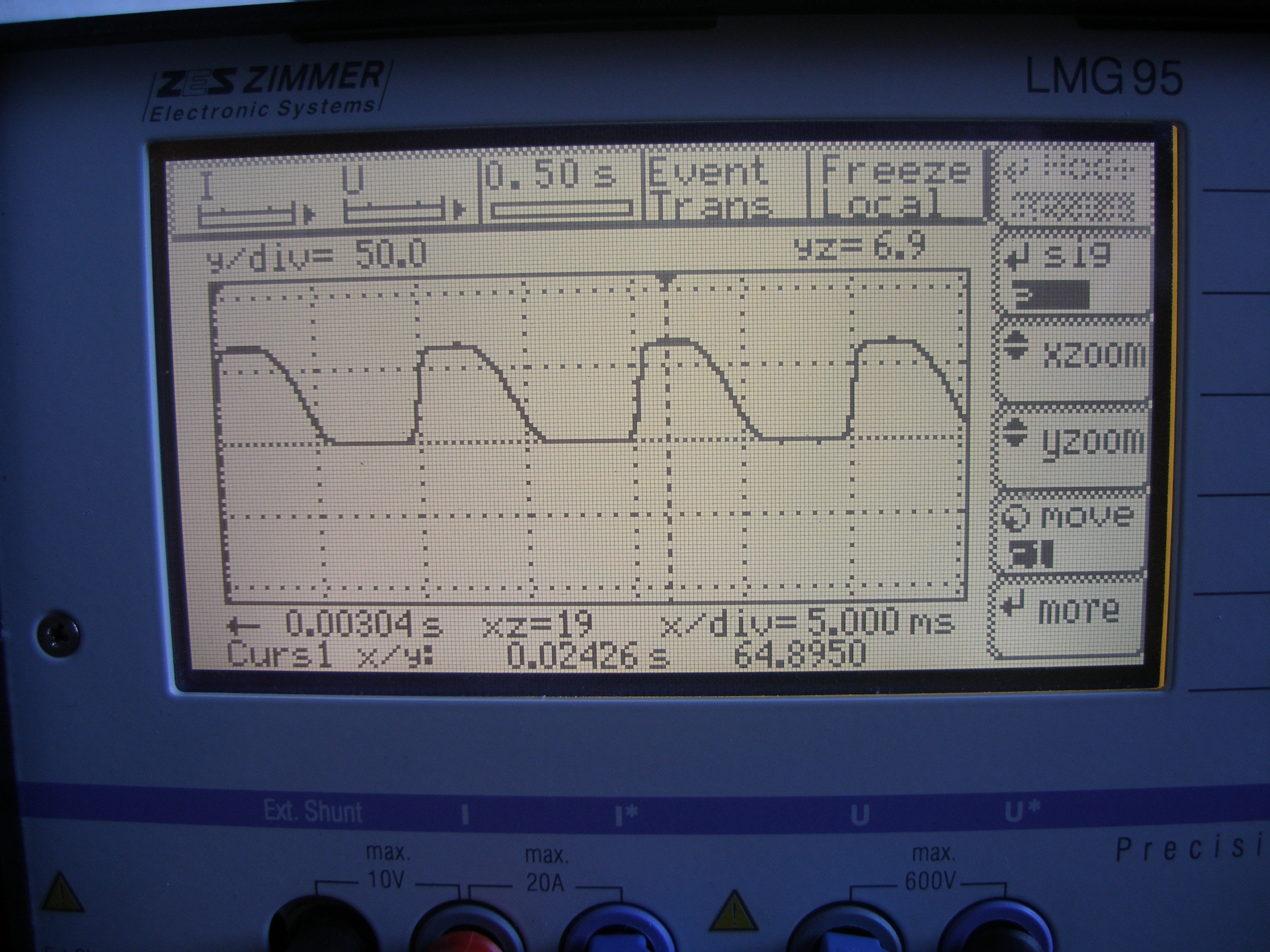

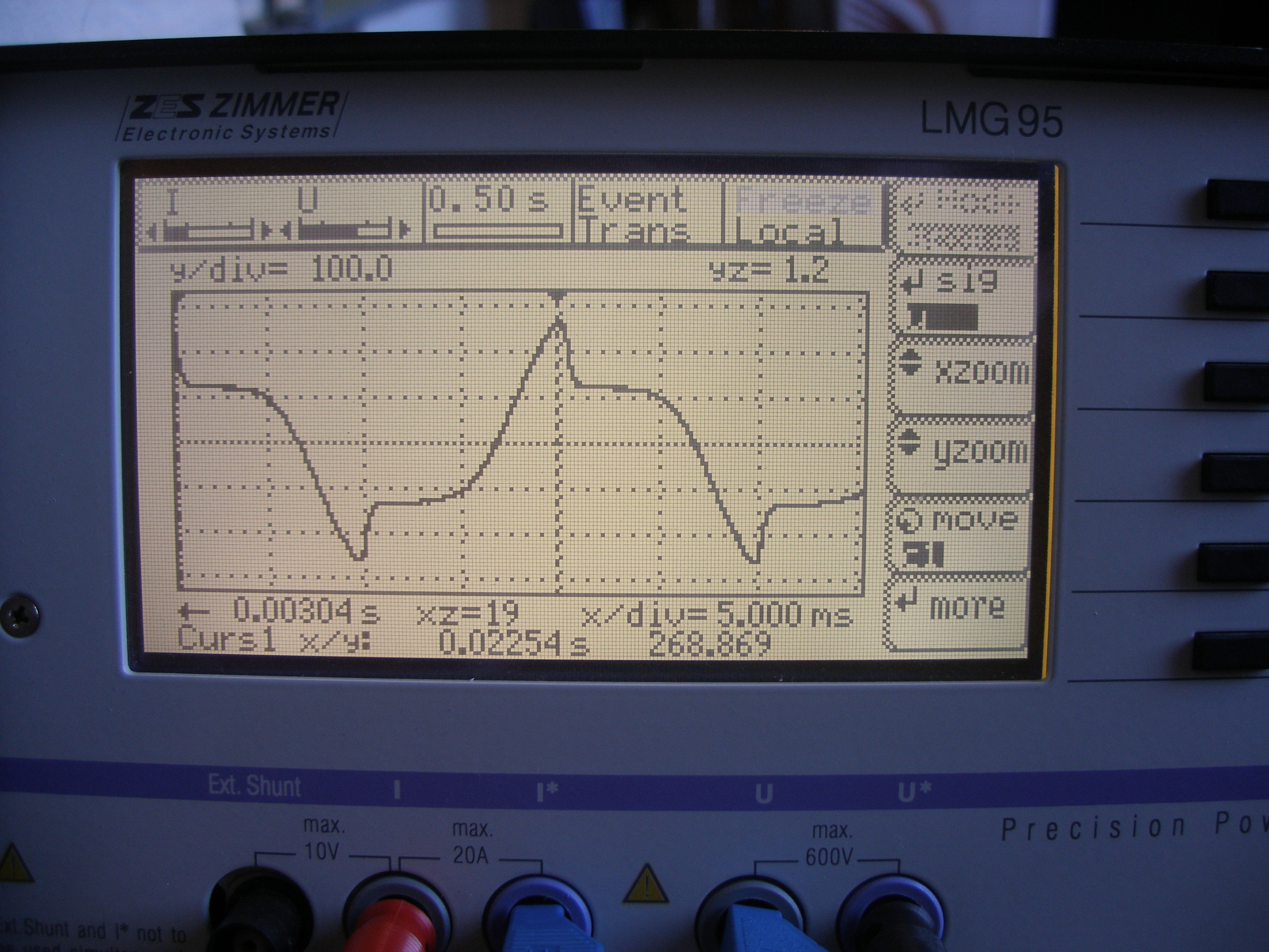

Hier mal ein Oszillogramm L-Lampe 58W mit einer Glühlampe als Vorwiderstand. Man kann deutlich die erneute Zündung bei jeder Halbwelle erkennen mit 268,9V um dann auf die Brennspannung von 130,9V abzufallen.
#719383
Jetzt noch ein Bild mit der Anzeige der Watt. Man kann deutlich sehen das die Leistung wärend 5mSek zu 0 wird.
#719391
Und zum Schluß noch der Strom durch die Röhre. @Benedikt: >> Doch, Du bekommst sie zum Leuchten, aber sie verlöscht sofort wieder > Kannst du das irgendwie belegen ? Dann wären ja tausende von > Physikbüchern und andere Sachen falsch. Belegen ? hmmm.. Du kannst es doch einfach selbst ausprobieren. Wenn es in Physikbüchern steht, wurde es vermutlich von einem Physiker geschrieben und die haben i.d.R. von sowas nicht viel Ahnung. Im Übrigen: Wenn Du etwas wirklich wissen willst, mußt Du Dir abgewöhnen, alles blind zu glauben, was irgendwo geschrieben steht. Bücher werden von Autoren geschrieben. Das sind auch nur Menschen, die nicht alles wissen können, manchmal nicht einmal das, worüber sie schreiben. @jack: >>Es gibt auch elektronische Starter mit einem Thyristor als Schalter. Die >>können definitiv keinen Induktionsspannungsimpuls erzeugen, da der >>Thyristor nur im Stromnulldurchgang abschalten kann. > > Das ist natürlich Unsinn. Bevor Du solchen Unsinn schreibst, solltest Du Dich vielleicht erstmal etwas besser informieren. Kennst Du etwa alle Starter, die auf dieser Welt jemals hergestellt wurden ? In Elektor Heft 6/82 wurde eine solche einfache Schaltung mit einem ganz normalen Thyristor vorgestellt und ich hatte mich schon damals selbst davon überzeugt, dass sie prima funktioniert. Das ist natürlich nicht mehr Stand der Technik, aber es funktioniert halt ohne hohe Zündspannung. > Selbstverständlich erzeugen elektronische > Starter einen Spannungsimpuls (zwischen 600 und 2000V). > Der einzige Unterschied zum mechanischen Starter (Bimetall) ist die > definierte Vorwärmzeit. Heutzutage gibt es bezahlbare Leistungsschalter, die Spannungen bis 1500 V sperren können. Natürlich benutzt man diesen Vorteil, um die Röhren mit hohen Spannungen noch zuverlässiger zünden zu können. Das heißt aber nicht, dass es nicht auch mit Netzspannung ginge. > Ohne hohe Zündspannung wird keine Stoßionisation im Gasgemisch der > Leuchtstoffröhre eingeleitet. Das ist auch Unsinn. Vorgeheizte Röhren zünden bei Netzspannung. Hohe Zündspannungen braucht man nur zwingend z.B. bei CCFL-Röhren. @ Solarki > Jetzt noch ein Bild mit der Anzeige der Watt. > Man kann deutlich sehen das die Leistung wärend > 5mSek zu 0 wird. Genau das ist das Problem bei einem ohmschen Vorwiderstand. Insbesondere bei größeren Röhren kann diese Lücke zum Verlöschen der Entladung führen, sofern die Heizung abgeschaltet ist. Bevor Du nun Deinen Aufbau wieder abbaust, kannst Du vielleicht ja mal eine Drossel vorschalten und den Stromverlauf aufzeichnen. Der sollte ganz anders aussehen. Interessant wäre natürlich auch mal ein Spannungsverlauf während der Zündung mit einem Glimmstarter. Jörg Jörg R. wrote: >> Kannst du das irgendwie belegen ? Dann wären ja tausende von >> Physikbüchern und andere Sachen falsch. > > Belegen ? hmmm.. Du kannst es doch einfach selbst ausprobieren. Genau das ist das Problem, bei mir geht es nämlich nicht. @Solarki Wie groß war der Widerstand ? Und wie hast du die Lampe gezündet ? > Wenn es in Physikbüchern steht, wurde es vermutlich von einem Physiker > geschrieben und die haben i.d.R. von sowas nicht viel Ahnung. Nicht nur in Physikbüchern. Diese Erklärung findet man überall. Selbst bei EVGs hat man einen LC Kreis der eine Spannungserhöhung zum Zünden erzeugt. Die Behauptung, die hohe Zündspannung sei nicht notwendig wiederspricht einfach dem was überall steht. Und daher fällt es mir schwer das zu glauben.

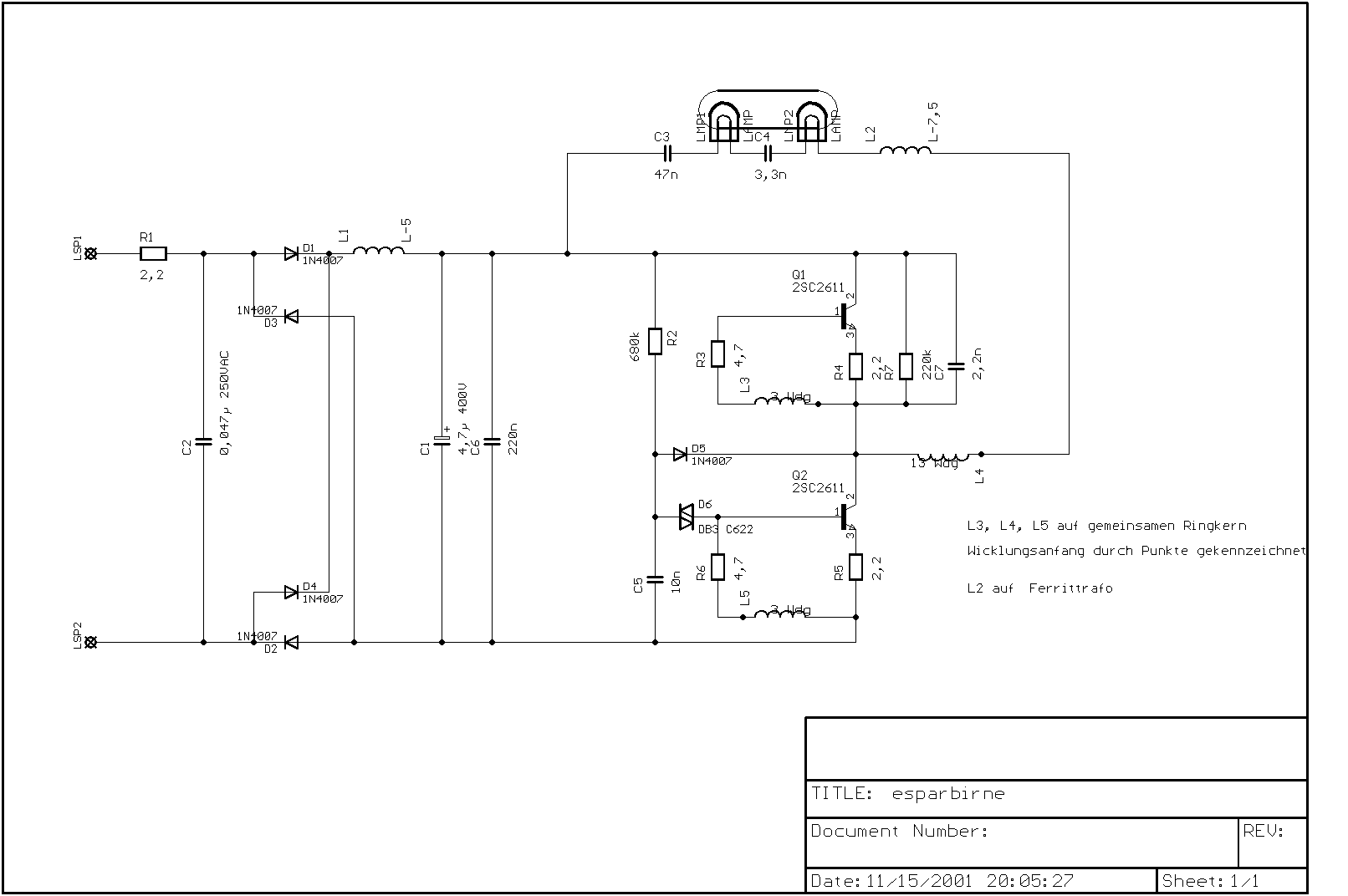

http://freenet-homepage.de/a-freak/llwandler.html mein Belichtungsgerät läuft mit 4x obriger Schaltung, aus billig Energiesparlampen 73
#720703
der Vollständigkeit halber noch http://radiobastler.de/diagram/esparlampe/ 73 Das ist offensichtlich die bei "Energiesparlampen" übliche "freischwingende" Variante. Die ist so abgeglichen, dass bei einer relativ hohen Spannung vorgeheizt wird. Sobald ausreichend Ladungsträger für die Gasentladung vorhanden sind, zündet die Lampe (Vorheizspannung = Zündspannung). Durch die dann ohmsche Lampe stellt sich ein Arbeitspunkt ein, der den Betriebsstrom fließen lässt. Einfacher und billiger gehts nicht...
