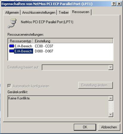

Ich bin leider auf dasselbe problem gestossen. ich habe eine lpt-karte
mit dem moschip-satz mcs9805 gekauft. ich möchte diese karte nun für
ponyprog, sowie zum programmieren von fpgas, msp430 und arm's benutzen.
ich weis das es sinniger wäre auf usb umzusteigen, aber direkt 4 usb
programmer (eben für avr, msp, arm und fpga) zu kaufen ist der tod einer
jeden geldbörse bzw. kontos ...
gibt es eine pci karte die noch die ursprünglichen adressen nutzt, bzw.
die man auf die original lpt-adressen einstellen kann.
nach einigen erfolglosen versuchen (ok es waren nicht viel, da ich am we
nicht viel zeit gehabt habe und nun nicht an meinem rechner zuhause
sitzen kann) habe ich feststellen müssen das sich die adressen meiner
lpt karte nicht verändern lassen (wie gesagt habe noch nicht viel
rumprobieren können).
hat jemand erfahrung mit einer solchen lpt-karte und weiß wie man die
adressen verbiegt und ob es dann klappt (zumindest mit pony-prog und
fpgas  von xilinx) oder kann mir jemand eine pci-karte empfehlen die die
original adressen (und nach möglichkeit auch die original register)
verwendet ?

habe die karte bis jtzt noch nicht zum funktionieren gebracht. adresse
steht std-mässig immer auf cc00.
habe im datenblatt des chips aber gesehen das es wohl möglich ist die
std adressen 378 usw. zu verwenden (jedenfalls wird die registerbelegung
der ersten 8 register als kompatibel mit allen anderen std-lpt ports
deklariert).

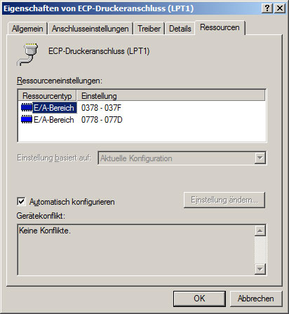

Die Ansteuerung solcher Karten funktioniert über sogenannte Ports.
Die müssen immer an einer ganz bestimmten Stelle stehen, damit sie der
Treiber in Windows (oder meinetwegen Linux, was auch immer du benutzt)
findet. Grundsätzlich sind diese Portadressen aber einstellbar. Für
einen "normalen" LPT-Port müssen die Portadressen folgendermassen sein,
damit sie von sicher jeder Software erkannt werden:
Data-Register 0x378
Control-Register 0x379
Status-Register 0x37A
wenn ichs noch recht im Kopf habe. Was du jetzt machst, ist folgendes
(windows, in Linux weiss ich grade nicht auswendig wies geht):
Systemsteuerung, System, Registerkarte Hardware, dann Geräte-Manager.
Doppelklick auf deine ominöse Karte, dann wechseln zur Registerkarte
Ressourcen.
Nun musst du prüfen, ob bei "E/A Bereich" deine Werte mit denen im
Bildlein übereinstimmen. Wenn nicht entferne den Haken bei "Automatisch
konfigurieren" und wähle "Konfiguration basiert auf" "konfiguration
0000" aus. Dann musst du jeden einzelnen Eintrag im oberen Feld
editieren: IRQ, DMA, E/A-Bereich. Immer schön drauf achten, dass kein
Konflikt auftritt.
bei mir leider nicht ... (oder ich bin zu blöd dazu)
ich kann in dem ressourcen fenster keinerlei änderungen machen.
muß ich irgendwas generelles ändern (acpi oder sowas) um adressen ändern
zu können ?! eigentlich doch nicht ...
allerdings kann ich bei mir im bios auch nicht die pnp funktion
deaktivieren ...

Ja du musst den Haken bei "Automatische Konfiguration entfernen.
von TheMason (Gast)
leider kann ich da kein häkchen machen .. :-(
was muß ich denn einstellen um eine andere konfiguration zu verwenden ?
vllt. das sich da dann was ändern lässt (deswegen fragte ich wg dem
acpi)
die adresse zu ändern war auch mein erster gedanke .. :-(

Uuuuh, das sieht überl aus. Warum du die Portadresse nicht ändern kannst
kann ich dir leider auch nicht sagen. Spontan würde ich jetzt aber mal
das BIOS durchforsten, obs da irgend eine Oprion gibt.
Oder google mal nach eine Tool, das Portadressen ändern kann. Sowas
gibts sicher. Hier bin ich mit meinem Latein allerdings auch am Ende,
ich kann dir höchstens verraten dass deine Portadressen da falsch sind
;) So kanns nicht Funktionieren, jedenfalls mit der meisten Software.
Drucken wird wohl gehen, aber direkte Ansteuerung der Schnittstelle wird
mit Standardsoftware nicht gehen, da die alle davon ausgehen, dass der
LPT ab 0x378 ist. Du könntest höchstens in deiner Programmer-Software
nachschauen, ob sich da die Portadresse einstellen lässt. Bei meinem
Debugger, welcher auch über LPT läuft, kann ich die Portadresse von Hand
ändern.

von Daniel Goßmann (Gast)
Vielleicht hilft es: Aus der PonyProg Doku:
http://www.lancos.com/e2p/ponyprog2000.html
Q: I have a Windows2000/XP PC with an extra LPT card, but PonyProg can't
select the added port, can I force it?
A: First you have to select the AvrISP-I/O interface instead of the API
version.
Then you have to edit ponyprog2000.ini file and disable port
autodetection: AutoDetectPorts=NO then you have to discover the real
address of the extra LPT port by looking at Computer Management console
-> Device Manager -> LPT ports -> resources. For example if the extra
LPT is LPT3 and the address is DF00 you need to enter the line
LPTPorts=378,278,DF00
Note that this fix works only in some version (use 2.06g and newer).
Daniel
von TheMason (Gast)
@daniel ..
aaaaah...  danke
nach ersetzen der adresse 378 durch cc00 (ist die adresse meiner lpt
karte) hatte mir ponyprog diese angabe kurzerhand nach einem erneuten
start von ponyprog überbügelt (war nachher nur noch 378 zu sehen)
werds am wochenende mal probieren ...
danke, das hilft mir zumindest bei ponyprog weiter.

von Elefunty (Gast)
hi
ich hätte noch ne Idee zum Adressenverbiegen, naja zwei sogar^^
erstmal in der registry nachschauen, vielleicht kann man da drin
rumbügeln.
andere idee, im gerätemanager in dem Ressourcendialog, wo der Haken
deaktiviert ist, mal Windows Enabler (googlen) benutzen, vielleicht kann
der ja was ausrichten
Ele

von Henrik Haftmann (Gast)
Richtig ist:
* PCI-Karten mit Parallelport sind register-kompatibel
  zu ISA-Parallelports, AUSSER bei den Portadressen
  (Interrupt und DMA unklar, aber braucht niemand)
* Man kann die Portadressbasis nicht verstellen,
  jedenfalls nicht in den ISA-Bereich
* Die Offsets zu den Portbasisadressen sind gleich zur ISA-
  Implementation (also Steuerport = Basisadresse + 2), ABER
* Die Offsets zu ECP-Registern sind NICHT gleich.
  Stattdessen gibt es eine gesonderte ECP-Basisadresse
* Die Portadressen-Basis kann man im Gerätemanager "schätzen".
  Die normalen Portadressen okkupieren 3-8 aufeinanderfolgende
  Adressen, die ECP-Adressen stets 3.
* Gängige Software fürs Parallelport kann man so konfigurieren,
  dass sie beliebige angebbare Basisadressen "frisst",
  bspw. PonyProg2000, XILINX iMPACT, nicht jedoch AVRDUDE.
  Bei aktueller Software ggf. beim Entwickler nachhaken
* Es sollte möglich sein, "Portadress-Umsetzer-Treiber" zu
  schreiben.
  Einen habe ich gefunden, läuft aber ab Windows XP nicht mehr.
  http://www-user.tu-chemnitz.de/~heha/hs_freeware/dknack_.exe
  Das Portadressen-Umsetzen ist hier nur eine
  Rand-Funktionalität!
* Andernfalls steht einem Patch widerspenstiger Software
  nichts im Wege! Irgendwo im Code- oder initialisierten Datensegment
  wird die feste Portadressbasis schon stehen...
henni

Für den Fall, dass immer noch jemand eine Lösung suchen sollte oder
aktuell, so wie ich, auf dieses Problem stoßen sollte:
Lösung:
1. PONYPROG2000.INI im Programmordner öffnen
2. folgenden Eintrag von "YES" auf "NO" abändern >>> AutoDetectPorts=NO
3. folgenden Eintrag mit den Infos aus Gerätemanager/LPT/Ressourcen
ergänzen: z.B. E/A-Bereich E400 - E407 >>> LPTPorts=E400
4. speichern - FERTIG!
Anlass war bei mir ebenfalls der sagenumwobene MosChip MCS9805, der als
separate PCI-Steckkarte auf dem Mainboard sitzt.
Nachdem ich die INI-Datei abgeändert hatte, lief mit PonyProg 2.07a beta
alles einwandfrei!
Hallo!
Um das Problem mit den PCI- und PCIexpress-LPT-Karten mal abzurunden:
Solche Karten können m.W. niemals auf Standard-Adressen (378h usw.)
laufen, weil dieser Adressbereich in der Südbrücke (south bridge) des
Chipsatzes für ISA - und eben nicht für PCI/PCIe reserviert ist. Diese
Adressen gelangen schlicht und ergreifend gar nicht zum PCI (obwohl das
erstaunlicherweise nicht für Port-80h-Debuggerkarten gilt), sondern
werden von der Südbrücke auf den board-internen ISA-Bus geroutet, wo
dann solches Geraffel wie die PS/2-Maus-Emulation, der System Management
Bus (aka I²C) und der Boot-ROM dran hängt. Oder eben nichts beim Zugriff
auf 378h.
Ein Großteil der Programme hat eine Möglichkeit, solche
Nicht-Standard-Adressen zu verwenden (bspw. PonyProg2000 oder Xilinx
iMPACT), man mus nur mal die Readme-Datei durchlesen.
Wieder andere Programme (vornehmlich DOS-Programme) kann man durch einen
geschickten Patch dazu bringen, die passende Adresse zu benutzen; der
Patch ist dann rechnerspezifisch.
Schließlich gibt es noch die Möglichkeit, den Treiber von USB2LPT so zu
ändern, dass er die Portzugriffe (bspw. via Debugregister) eben nicht
aufs USB2LPT-Gerät (mit dem ATmega8 oder dem CY7C68013) umleitet,
sondern auf die PCI/PCIe-Karte. Das macht - im Gegensatz zu USB - keine
nennenswerten Geschwindigkeitseinbußen.
Interesse?
Unter Win64 sind die Hürden übrigens weniger hoch als bei USB2LPT, weil
nur die Interna des Prozessors, nicht die von Windows, bekannt sein
müssen, um einen solchen Umleitungstreiber zu schreiben (natürlich in
X64-Assembler).
