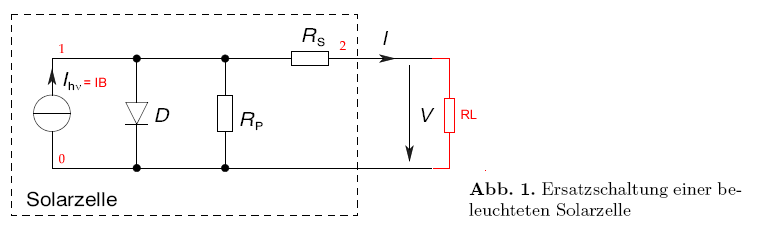

Ich habe ein Problem mit einer relativ einfachen Schaltung.
Ich soll eine Solarzelle nach einem einfachen Modell in PSPICE
simulieren.
Die Schaltung ist im Anhang zu sehen. In rot sind die Knotennummern und
(falls abweichend) Schaltzeichen nach meinem unteren Code eingezeichnet
Ihv, Rp, Rs und alle relevanten Diodenparameter sind gegeben.
Nun soll an den Ausgang eine veränderliche ohmsche Last (R_Last) gehängt
werden (Poti) und über diese die Ausgangsspannung aufgetragen werden.
Letztendlich will ich also eine V(R_Last)-Kennlinie.
Ich habe aber keine Ahnung wie ich PSPICE dazu bringe das umzusetzen.
Ich habe folgenden Code aufgesetzt:
*Solarzelle
IB 1 0 -3m;
D1 1 0 DIOD
.MODEL DIOD D (IS=1E-7 N=1.5)
R1 1 0 1k
R2 1 2 1
RL 2 0 1k
.DC RL 1k 2k 100
ERROR -- Must be 'I' or 'V'
.PROBE
.END
Hier sieht man auch schon den Fehler. Keine Ahnung wie ich das anders
machen soll. Das hier habe ich aus einem Online-PDF heraus.
Hoffe ihr könnt mir helfen
Gruß Buddl

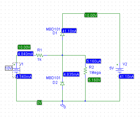

ich beschäftige mich auch gerade mit SPSICE.
Um meine Schaltungen mit OP zu simulieren "baue" ich die Schaltung mit
Schematics auf, parametriere die Bauteile und siemuliere die Schaltung.
Unter Analysis Setup ==>> Transient kann man Print Step / Final Time
definieren.
Wird nun die Simulation gestartet, kann man sich in dem
Simulationsfenste unter Trace ==>> Add Trace die Kennlinien der
einzelnen Knotenpunkte auswählen und anzeigen lassen.
 Stefan
