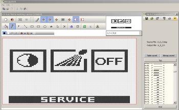

Hallo an alle,
Ich entwickle im Moment ein software tool für Grapfik LCD Anzeigen, das
ein bitmap Bild importieren kann, wo man wie in einem "Paint"
geometrische Formen noch drauf zeichnen / schreiben kann und dass die
Piktogramme in eine konstanten Tabelle mit C code für die
Mikrocontrolleranwendung umwandlet.
( Im Anhang ein Screenshot vom Aktuellem Stand der Entwicklung. )
Meine Fragen sind die folgende : Gibt es Interesse für ein solches
Hilfsprogramm ?
Vielen Dank im Voraus für die Antwort !
PS Deutsch ist nicht meine Muttersprache darum bitte ich Sie Bitte um
Ihr Verständiss ;-=

von Martin K. (maart)
Mir würde das Tool auch gefallen.
Ich könnte es auch fürs ein oder andere Projekt gebrauchen.
Wie wird denn der Code exportiert? Kann man sich das einstellen? Oder
ist das einfach ein komplettes Array?
von T. H. (pumpkin) Benutzerseite
Schön wäre eine einstellbare "waagerechte" (zum Beispiel Toshiba T6963)
oder "senkrechte" (zum Beispiel Samsung S1D10605) Ausgabe der Arrays.
Das lassen die mir bekannten Tools alle vermissen.
von Bernie C. (bernaco)
Hallo an alle,
Vielen Dank für die Interessanten Antworten.
Die Einstellung für waagrecht (T6963) oder senkrecht pages (Epson)sowie
gespiegelt und Most significant Byte first oder last sind vorgesehen,
ich hab es aber im waagrecht Modus noch nie getestet obwohl ich ein
solches Modul mit T6963 besitze.
Beispiel einer generierte Tabelle :
( Der Koft wird aus einer Text Datei hineinkopiert )
/* Bitmap Graphic Converted by Bitmap2LCD */
#include <avr/pgmspace.h>
const prog_uint8_t  pic6_0_2 [] = {
128 /*width */,
64 /* height */,
0 /* pos X */,
0 /* pos Y */,
/* Source Bitmap : 6_0_2.bmp */
0x08,    /*  ____#___  */
0xD8,    /*  ##_##___  */
0xB8,    /*  #_###___  */
0x90,    /*  #__#____  */
0x30,    /*  __##____  */
0x20,    /*  __#_____  */
0x48,    /*  _#__#___  */
0x78,    /*  _####___  */
0xFE,    /*  #######_  */
0x0B,    /*  ____#_##  */
0x7E,    /*  _######_  */
0x6E,    /*  _##_###_  */
0x3D,    /*  __####_#  */
0x0F,    /*  ____####  */
0x8C,    /*  #___##__  */
0x8E,    /*  #___###_  */
0x0E,    /*  ____###_  */
0x1A,    /*  ___##_#_  */
0x3F,    /*  __######  */
0x1C,    /*  ___###__  */
0x00,    /*  ______  */
usw...
Vorschläge für andere Formate sind natürlich willkommen !
Ich schätze ich brauche noch etwa zwei bis drei Monate bis zur Freigabe
einer Version. Im moment ist es in debugging und Testphase. Einige neue
Funktionen möchte ich auch noch implementieren bevor ich das ding
rausgeben kann.
Bis bald und nochmalls vielen Dank !
Bernard
Find ich gut!
Noch ein Vorschlag: Wie es aussieht machst du eine direkte Umsetzung für
den GCC. Ich implementiere momentan Fonts auf dem PC um Resourcen auf
dem target zu sparen, da brauche ich keine Attribute wie PROGMEM oder
ähnliches. Wäre schön wenn man die ausschalten könnte.
Nochmal zu waagerecht/senkrecht:
T6963 (waagerecht):
0b10100101   // O-O--O-O
0b11111111   // OOOOOOOO
0b00000000   // --------
Gleiches Picture für S1D10605 (senkrecht):
0b11011011   // OO-OO-OO  \
0b10010010   // O--O--O-  |
0b11011011   // OO-OO-OO  |
0b10010010   // O--O--O-   \  90° gedreht
0b10010010   // O--O--O-   /
0b11011011   // OO-OO-OO  /
Bei dem S1D schreibt man die Columns zu je einem Byte, beim T6961 die
Rows zu je einem Byte.
