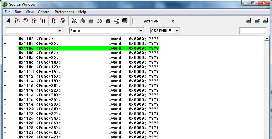

Ich habe mir eine Bibliothek für einen MSP430 geschrieben um Funktionen
ins RAM zu laden und dort auszuführen. Klappt auch alles wunderbar.
Allerdings kann ich Funktionen, die sich im RAM befinden nicht debuggen.
Ich habe bereits folgendes probiert:
-Eclipse 3.3.1 mit CDT 3.0.2, mspgcc eclipse Plugin 0.0.2 und
mspgcc-20060502
-> Debugger beendet die Auführung mit einem Fehler (leider vergessen)
wenn man in eine Funktion springen will, die sich im RAM befindet.
Überspringen der Funktion funktioniert problemlos
-msp430-insight-win32-20021222
Funktionen im RAM werden einfach übersprungen (wie Step Over anstatt
Step Into)
Man kann allerdings in Funktionen im RAM springen wenn man den
Assemblercode Schritt für Schritt ausführt. Es wird jedoch kein
Assemblercode angezeigt (siehe angehängtes Bild). Sie läuft aber korrekt
bei der Schritt für Schritt Ausführung.

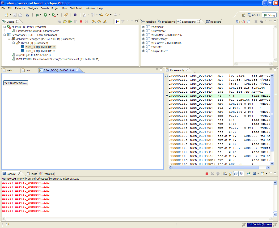

Hab´s gerade mal probiert.
Also unter Eclipse kann ich zumindest im Disassembly debuggen. Irgendwie
findet er aber den passenden Source-Code nicht. Müsste man das .elf File
mal analysieren.
Einzelschritt geht, wenn man den Instruction Stepping Mode aktiviert.
Siehe Bild.
OP #718817
Ich hab jetzt nochmal Eclipse 3.3.1 mit CDT 3.0.2, mspgcc eclipse Plugin
0.0.2 und mspgcc-20060502 installiert und siehe da, es funktioniert.
Ergebnis ist so wie auf dem Bild von dir (wie ich es haben wollte).
Davor hat sich der Debugger aufgehängt wenn ich mir die Disassambly
anschauen wollte (Es steht "Pending..." im Fenster aber es tut sich
nichts. Kommt jetzt auch ab und zu mal vor).
