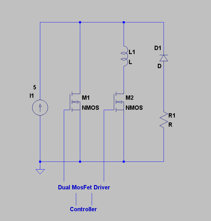

anbei ein prinzipieller Entwurf

In deiner Schaltung wird M2 sterben, sobald er ausgeschaltet wird, da
seine Drain-Spannung unbegrenzt ansteigt.

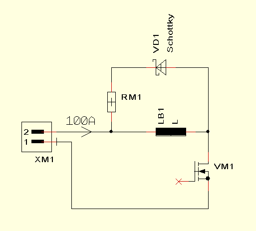

Im Anhang mein Vorschlag. Beim Abschalten steigt die Spannung an der
Anode der Schottky-Diode, bis U=R*100A. Dann nimmt der Strom bis auf 0
ab.
Der Widerstand muss die Energie von 150Ws abkönnen. (gut 400W für 350ms)

>nein: beim Abschalten ist dI/dt erstmal unendlich, die Spannung an der
>Induktivität polt sich um und erhöht sich so lange, bis der Strom einen
>neuen Weg findet. Notfalls bis zum Überschlag (Zündspule).
Dann habe ich das mit der Selbstinduktion wohl doch noch nicht
verstanden, ich dachte, es entsteht eine entgegengesetzte Spannung, die
dann den Strom auch entgegengesetzt treibt, obwohl sie ja versucht den
Strom aufrecht zu erhalten, das passt nicht..
Ist denn die Induktionsspannung vom jeweiligen Widerstand abhängig und
erhöht sich bis die 100A erreicht sind?
Zu deiner Schaltung: das habe ich schon oft gesehen mit nur einem FET,
wird da nicht die Stromquelle die Spannung so hoch treiben, bis der
Strom fließt bei abgeschaltetem Zustand? Ich habe immer das Bild vom
steuerbaren Widerstand im Kopf, aber das ist wohl auch nicht passend..
Gruß Ralf
von Peter R. (gelb)
Hallo Ralf,
Ganz wichtig: die Stromrichtung bleibt erhalten.
ja.
Die Stromquelle liefert ja nicht wie eine Spule unendlich viel Spannung,
sondern ist in der Regel einstellbar.
In deinem Fall genügen wahrscheinlich wenige Volt aus der Stromquelle um
die 100A fließen zu lassen, du hast ja Supraleitung!
Der Transistor muss diese Spannung plus die Abschaltspannung aushalten
können.
Grüße,
Peter
von Reinhard R. (reinhardr)
Hallo Ralf,
willst du die Spule in 10ms komplett entmagnetisieren, oder kann das, so
wie Christian geschrieben hat, etwas länger (~350ms) dauern? In
letzterem Falle wird die Sache ganz einfach. Man schaltet die
supraleitende Spule wie jede andere "gewöhnliche" Induktivität auch, nur
dass man halt statt einer einzigen Freilaufdiode mehrere in Serie
geschaltene verwendet. Dadurch steigt der Spannungsabfall über die
Dioden und die Entmagnetisierung geht schneller von statten. Im
konkreten Fall (30mH) wären bei 100A in 350ms nur noch 8,6V nötig. Die
Dioden sind dann idealerweise auf einen Dauerstrom von 100A ausgelegt.
Das Modell das du oben herausgesucht hast wird ziemlich sicher
überfordert sein. Die Diode schafft zwar 265A, aber nur bei einem
halbsinusförmigen Impuls der 10ms dauert. Besser geeignet wären z.B. die
IRK.91 Module von IRF
(http://de.farnell.com/jsp/search/productdetail.jsp?SKU=9099263). Mit 6
Stück von denen ist die Spule in ca. 300ms stromfrei.
Bei der Auswahl des Schaltelements darf man nicht vergessen dass es im
Regelbetrieb dauernd stromführend ist. Daher scheiden Transistoren im
TO-220 oder TO-247 Gehäuse schon mal grundsätzlich aus. Der IXFN200N07
aus dem ersten Posting hat einen Rdson von 6mOhm. Da muss immerhin eine
Dauerleistung von 60W weggekühlt werden. Das Netzgerät wird, wenn es
speziell für supraleitende Spulen konzipiert wurde, mit den zusätzlichen
600mV Spannungsabfall unter Umständen auch keine Freude haben. IGBTs
sind in dieser Hinsicht, bei so "kleinen" Strömen, eher noch
problematischer. Ev. ist da ein dicker Schütz die einfachste Lösung.
Reinhard
von Ralf (Gast)
das Entmagnetisieren könnte sogar noch etwas länger als 350ms dauern, es
sollte nur recht schnell der Strom von der Spule genommen werden, so
dass diese sich nicht weiter erwärmt.
An Schütze hab ich auch schon gedacht, leider fand ich dazu wenig im
Internet bzgl. Ansteuerung, Verwendung, Eigenschaften..
Wie bist du auf die 300ms gekommen?
Gruß Ralf
von Dennis (Gast)
IXYS VMM1500 ?
0,8 mOhm Rds(on) max. => 8 Watt / 80mV.
Hallo Ralf,
nur zur Sicherheit, damit wir nicht aneinander vorbeireden, das
Entmagnetisieren ist gleich zu setzen mit dem Abbau des Stromes. Es ist
also nicht so, dass man das Netzgerät trennt und schon fließt kein Strom
mehr, das liegt ja in der Natur der Induktivität. Für die thermischen
Betrachtungen im Falle eines Quenches zählt also der gesamte
Stromverlauf bis zum Abbau des Feldes wobei es egal ist ob der Strom aus
dem Netzgerät kommt oder ob er von der Induktivität weiter getrieben
wird.
In dem oben erwähnten Beispiel bleibt der Strom also konstant auf 100A
bis die Stromquelle abgeschalten wird. Danach geht der Strom, er fließt
jetzt durch die Freilaufdiode(n), mehr oder weniger linear innerhalb von
300ms auf 0A zurück.
Die Berechnung ist ganz einfach. Für eine Induktivität gilt:
U = -L * dI/dt
Bei U = 10,2V (12 Dioden zu je 0,85V laut Datenblatt) und L = 30mH
ergibt sich daraus ein dI/dt von ca. 340A/s. 100A werden folglich in ca.
300ms abgebaut.
Schütze sind im Grunde genommen nur große Relais. Sie werden aufgrund
ihrer Anwendung oft mir 230V angesteuert was man bei der Auslegung der
Treiberstufe berücksichten muss. Bei Farnell findest du sie unter
"Automatisierungstechnik". Die angegebenen Leistungswerte beziehen sich
auf Wechselströme. DC Ströme sind, bei gleichen Werten, schwerer
abzuschalten (der Lichtbogen verlischt nicht im Nulldurchgang). Das muss
man berücksichtigen. Wenn aber die Spannung durch die Freilaufdioden auf
ein paar Volt begrenzt wird sollte das aber nicht so schlimm sein.
Reinhard
von Ralf (Gast)
Ich denke das wird gehen, ich werde es ma ausprobieren, danke! Habe
gerade ein Dokument gefunden in dem ein ähnliches Problem beschrieben
wird in dem steht, dass es bis zu 2s lang dauern kann bis die Spule
stromlos sein sollte, aber ich muss da noch einen genaueren Blick
reinwerfen.
@Reinhard
Muss das Diodenmodul so hohe Spannungen abkönnen(1,2kV)?
Ich habe da noch andere gefunden, in denen zwei Dioden sind und die eine
größere Durchlassspannung haben!
http://www.st.com/stonline/products/literature/ds/2959.pdf
Das mit der Selbstinduktion sitzt immer noch nicht richtig, ich finde
auch nichts ausreichend Ausführliches im Netz dazu, ich werd mal einen
neuen Thread aufmachen..
Gruß Ralf
Hallo Ralf,
das Diodenmodul muss eigentlich nur eine sehr niedrige Sperrspannung
verkraften, das supraleitende Spulen normalerweise ja nur langsam und
somit niedrigen Spannungen hochgefahren werden. Ich habe einfach nur
kurz nach der billigsten Diode gesucht die 100A verträgt. Das Modul dass
du jetzt gefunden hast schafft "nur" einen Dauerstrom von 60A. Bei den
erwünschten kurzen Abschaltzeiten wird das wohl gut gehen, aber das Heil
einer teuren supraleitenden Spule würde ich auf so eine Konstruktion
nicht verwetten. In Sachen Forwardspannung/€ schenken sich die beiden
Module auch nicht viel also würde ich die IRKE91 nehmen (oder
weitersuchen).
Reinhard
