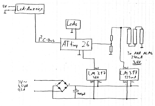

von Paul (powl)
Hi. Danke schonmal für die Antworten :-)
Im Anhang habe ich einen Pseudoschaltplan von meiner Schaltung. Hoffe
man kanns erkennen. Der Schaltplan ist sehr vereinfacht, so irrelevantes
Zeugs wie  Widerstände beim LM usw. wurden erstmal weggelassen.
Zu den zwei neu aufgetretenen Problemen:
Das Netzteil stellt um die 10V bereit. Der AVR wird damit über den LM
gespeist. Am AVR hängen (über Transistoren!) an der 3,6V Leitung noch
3LEDs die maximal 70mA Strom ziehen. Nun, je nachdem wie viele der LEDs
an sind habe ich auf der Leitung eben nur noch bis runter zu 3,5V
anliegen. Die Eingangsspannung des LM ist wegen der Last zwar auch
geringer und liegt so im Bereich zwischen 8 und 9V, aber das müsste doch
eigentlich für den LM noch ausreichen um die 3,6V bereitzustellen oder?
ein 100n Kondensator vor dem LM gegen Masse bringt nichts. Ebenso wenig
wie ein Kondensator hinter dem LM. Wieso krigt der LM keine Stabile
Spannung zustande?
Wenn ich den Akku mit dieser Konfiguration lade, dann entstehen,
zumindest bei dem hier verwendeten Netzteil, heftige Schwankungen am
ADC. Der ADC-Wert schwankt hier um 30 und mehr, sehr unregelmäßig. Hat
jemand ne Idee woran DAS liegen könnte? Habe schon an allen möglichen
Stellen Kondensatoren ausprobiert aber nichts half wirklich :-( Der ADC
benutzt die interne Referenz von 2,56V. Allerdings nicht an den AREF-Pin
geführt. Klemme ich die Ladeschaltung ab krige ich hier stabile
Messwerte. Ein Kondensator half hier auch nichts (ja, AREF pin war
aktiviert). Der Spannungsteiler ist so eingestellt dass ein ADC-Wert von
1000 der Spannung 5V entspricht. Mit dem Labornetzteil konnte ich diese
wirren Schwankungen nicht vernehmen. Auch wenn ich den Akku nur über
einen Widerstand mit der Leitung verbinde gibt es diese Schwankungen.
Ach ja, das ganze ist ein LED-Fader. Zwischen Akku und AVR- bzw LED-
Versorgungsspannung befinden sich noch MosFets die den Akku dazuschalten
sobald das Netzteil aus ist. Ansonsten nichts relevantes.
mfg PoWl
von Paul (powl)
So, das problem mit der schwankenden Spannung des LM hab ich nun
lokalisieren können. Es lag an einer Diode, die ich hinter den LM
geschaltet habe, die verhindern soll, dass in ihn Strom hineinfließt
wenn der Akku aktiv ist. Ich glaube auch beim Umschalten zwischen Netz
und Akku gab es deswegen Probleme, bin mir aber nicht mehr Sicher.
Joah, auch mit einer 1N4001 geht es nicht besser :-( Kann ich überhaupt
erreichen dass die Spannung trotz Diode stabil ist? Kann es überhaupt
sein dass mein LM die Schaltung stört oder kam der Effekt durch andere
Ursachen zustande?.
mfg Paul H.
