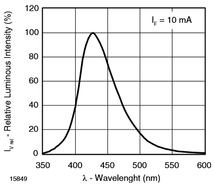

ich glaube ich kann hier zumindest einen Ansatz liefern:
Die Formeln stimmen:
E = h * f = h * c / lambda
E = e * U
--> U = h * c / ( lambda * e )
Mir ist auch aufgefallen, dass z.B. eine blaue LED schon einige 100mV
vor der errechneten minimalen Vorwärtsspannungen ganz schwach zu
leuchten beginnt. Einige 100mV später wäre leicht zu erklären gewesen,
aber warum einige 100mV füher?
Das liegt meiner Meinung nach daran:
Eine LED erzeugt nicht nur exakt eine diskrete Wellenlänge, sondern ein
ganzes Spektrum. Hat eine blaue LED z.B. 470nm, so erzeugt sie auch
Wellenlängenanteile von bis zu 550nm. Setzt man diese Werte in die
Gleichung ein, so stimmen die berechneten Spannungen ziemlich genau. Was
mich allerdings etwas wundert: Die Farbe müsste dann auch etwas anders
aussehen.
Hat jemand eine Idee?
