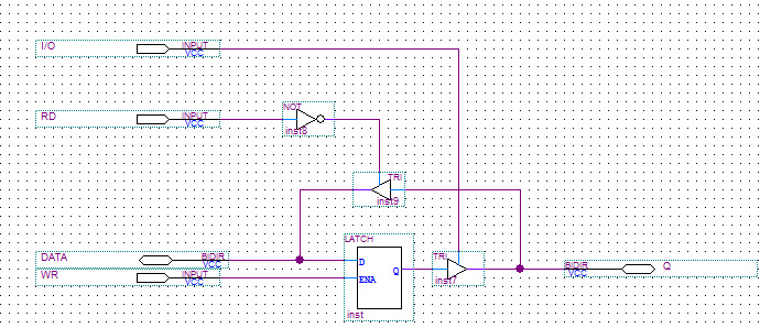

OP #721087
So hier jetzt mal mein Schema.
Was die Schaltung tun soll:
Der Prozessor legt Daten am Pin "DATA" an. Danach aktiviert er WR und
deaktiviert es wieder - das D-Flipflop (oder Register ;) btw: warum ist
Latch kein gutes Wort?) speichert nun dieses Datenbit.
Vorausgesetzt nun, dass der Pin I/O auf High ist, werden die Daten nun
auch an den Ausgangspin getrieben. Mit dem Pin "I/O" kann man also
steuern, ob der Pin Eingang oder Ausgang sein soll. Nun - wenn der
Prozessor jetzt den Pin RD auf Low zieht, so werden die Daten, welche am
Pin anliegen, auf den "DATA" getrieben - der Prozessor führt jetzt also
einen "read pin" aus. Dadurch sind mit dieser Schaltung zwei Dinge
möglich:
man kann einen Pin als Ein-/Ausgang schalten
man kann auf einen Pin einen Wert ausgeben, aber nur wenn der Pin auch
als Ausgang konfiguriert wird
und der Prozessor kann den an einem Pin anliegenden Wert zurücklesen.
Nun in meiner Theorie funktioniert das wunderbar, aber kann mir jemand
mal erklären was ich in der Simulation falsch mache? Die DATA und Q Pins
sind immer HiZ.
Übrigens will ich VHDL lernen - wenn also jemand sowas in VHDL schon mal
gemacht hat wäre ich interessiert.
Grüsse
      Tobias
#721100
@ Tobias Plüss (hubertus)
Bildformate
Latch
>möglich:
Deine Schaltung sieht erstmal gut aus. Sinnvollerweise wird dein SIgnal
I/O auch von einem Register gespeist. Vergleichbar mit den DDRx Register
der AVR Controller.
>sind immer HiZ.
Keine Ahnung, kenn mich mit dem Quartus-Simulator nicht aus.
-- Schreibzugriff
process(n_wr, n_cs)
begin
  if rising_edge(n_wr) then
    if n_cs='0' then
      my_register <= data_bus;
    end if;
  end if;
end process;
-- Lesezugriff
process(n_rd, n_cs)
begin
  if n_cs='0' and n_rd='0' then
    data_bus <= my_register;
  else
    data_bus <= "ZZZZZZZZ";
  end if;
end process;
22
23
-- Richtungsumschaltung
24
25
  my_io <= my_register when my_dir='1' else "ZZZZZZZZ";
So in etwa.
MFG
Falk
