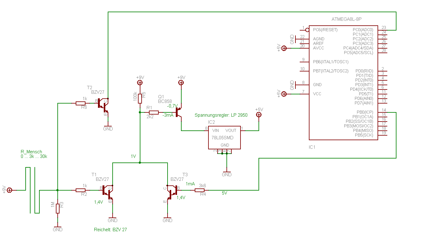

Hallo!
Ich hatte mal wieder eine fixe Schaltungsidee und hab mich kurzerhand
mal rangesetzt und einen ersten Schaltplan gebastelt.
Es geht um einen Würfel, der an der Aussenseite zwei Metallstreifen hat.
Fässt man den Würfel an, fängt er an blau zu pulsieren. Sobald man ihn
wieder loslässt wird er nach einem Pseudo-Zufallsprinzip entweder grün
oder rot und erlischt dann. Quasi mal wieder ein elektronischer
Münzwurf.
Da ich das Ganze mit Batterie laufen lassen möchte, sollte der
Stromverbrauch im inaktiven Zustand möglichst klein sein. Man benutzt so
ein Teil ja eher selten und es wäre schade wenn zwischen zwei Nutzungen
die Batterie getauscht werden muss. Zudem wollte ich keine Bauteile
verwenden, die ich nicht bei Reichelt oder Conrad bekomme, damit ich
nicht ewig auf Samples warten muss.
Die Idee ist folgende (dazu sollte man den Schaltplan betrachten):
-> Die Metallflächen sind mit der Basis eines Darlington-Transistors
(T1) und der Batteriespannung verbunden. Bei Berührung fliesst ein Strom
durch die Hand in die Basis. Der eher geringe Basisstrom (schätze ihn so
auf 0,3mA) wird verstärkt (hfe = 20000) und kann so den weiteren
Transistor (Q1) übersteuert sicher durchschalten.
-> Der Spannungsregler wird mit Batteriespannung versorgt.
-> Der Mikrocontroller bekommt dann seine 5V, startet und schaltet
zunächst T3 parallel zum "Hand"-Darlington. Somit bewirkt er eine
Selbsthaltung, und die Versorgung bleibt bestehen - auch wenn der Würfel
wieder losgelassen wird. (PROBLEM: Kann man die Darlingtons so parallel
schalten?)
-> Um überhaupt erkennen zu können, ob der Würfel noch berührt wird,
sind die Metallstreifen mit einem zweiten Darlington (T2) verbunden, der
bei Berührung einen Pin des Controllers (interner Pull-Up) auf Masse
zieht.
-> Wenn "alles erledigt" ist, hebt der Controller die Selbsthaltung auf
und die Schaltung ist im Ruhezustand. Der Stromverbauch sollte dann bei
0,4 µA liegen, was doch ein ganz netter Wert ist...
Als Spannungsregler werde ich aber einen LP2950 nehmen, der hat einfach
bessere Charakteristika als ein 7805. Die Würfelbeleuchtung wollte ich
dann mit 6 Leuchtdioden gestalten, wobei ich noch überlege, ob die
Farben auch gemischt (RGB) leuchten sollen (-> 3facher Stromverbauch!).
OBACHT: Die Schaltung im Anhang ist absolut ungetestet, evtl hat man
nach dem Einschalten nur einen verschmorten Haufen Silizium ;-) Einen
Schutz gegen Kurzschluss der Metallstreifen (z.B. durch einen Ring am
Finger) habe ich eingeplant, allerdings weiß ich noch nicht so recht,
was ich gegen ESD machen kann. Vielleicht R2 und R6 viel größer? Die
Darlingtons haben ja ne sehr gute Verstärkung...
Ich wollte mal hören, was Ihr so dazu sagt. Hat das schon wer gebaut?
Gibts ne einfacherere Lösung? Funktioniert es so nicht? Bin gespannt ^_^
Gruß,
André

9V Batterien sind ja leistungsmäßig nicht so der Brüller und dann noch
die Hälfte am Spannungsregler verbraten.
Warum nimmst Du nicht 3V oder 4,5V, der ATmega8L läuft doch von
2,7..5,5V.
Und die Transistoren Q1,T1,T3 braucht man auch nicht, im Sleep ohne Takt
zieht der nur etwa 1µA.
Mit dem Transistor T2 auf den externen Interrupt zum Aufwachen, fertig.
Peter
> 2,7..5,5V.
Das stimmt natürlich und da hab ich mir auch schon Gedanken drum
gemacht. Das Problem ist für mich die Baugröße. Ein 9V Block ist immer
was schön handliches und leicht zu verbauen. Zwei/drei normale Batterien
sind da kniffeliger.
Obwohl... bei Reichelt gibt es ja auch Clip-Gehäuse dafür. Wenn ich mir
den Spannungsstabi sparen und den Atmel direkt mit Batteriespannung
versorgen kann ist das natürlich ne nette Sache :-) Irgendwie war ich so
auf die Idee eingeschossen nen Stabi zu verbauen, dass ich das gar nicht
in Erwägung gezogen habe...
Jo, das würde ich dann auch so machen. Mein Problem war der Ruhestrom
des Spannungsstabis, der beim LP2950 immerhin noch 75µA beträgt. Vielen
Dank für den Tipp - ich denke ich baue die Schaltung so auf, wie Du
empfohlen hast.
Muss mir dann aber noch was für die LEDs einfallen lassen. Bei
konstantem Vorwiderstand wird die Leuchtkraft ja bei 4,5V ... 2,7V stark
variieren. Aber 6 Stromtreiber (2x RGB) sind auch nicht grad wenig. Ich
merke schon, dass ich Batteriebetriebene Schaltungen viel zu sehr
vernachlässigt habe :-)

Der Artikel "Versorgung aus einer Zelle" ist echt interessant! Aber ein
Step-Up Regler ist doch recht teuer :-) Ausserdem ist die Anwendung (mit
Ausnahme der LED-Leuchtstärke) bezüglich der Spannung nicht so kritisch.
Außerdem haben drei AAA-Zellen ein ganz gutes Gewicht - der Würfel soll
ja auch nicht zu leicht werden.
Was haltet Ihr denn bei den LEDs von dieser Lösung:
Ich dimensioniere die Vorwiderstände der LEDs so, dass sie bei 2,7V 15mA
bekommen (ca. 46 Ohm). Mittels ADC messe ich die Batteriespannung
(Vergleich über Spannungsteiler mit der internen Referenzspannung) und
steuere die LEDs so per PWM an, dass die umgesetzte Leistung immer
ungefähr gleich bleibt:
Bei 2,7V gibt es 100% PWM -> 15mA Dauerstrom
Bei 4,5V wären dass das "gepulste" 54mA mit kleinem
Puls-Pausenverhältnis von villeicht 25-30% PPV.
Ist jetzt nur eine grobe Überlegung - müsste für genauere Werte nochmal
Datenblätter wälzen, um zu sehen was die LEDs so an Pulsströmen
abkönnen, wie die "Abkühldauer" ist u.s.w.
