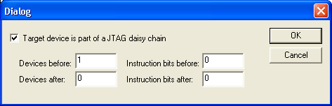

ich versuche gerade mehrer atmegas 162 via jtag daisy chain zu
programmieren.
Hardware:
Atmel JTAGICE mkII
habe TDO des ersten µC auf TDI des nächsten, .... alles andere ist
parallel. Lestztes TDO geht zurück auf JTAGICE Stecker (TDO)
zum testen verwende ich nur 2 mgea162.
Einstellungen im avr studio:
JTAG Daisy Chain Settings: siehe bild im anhang
Ich bekomme für alles was ich anfordere egal ob fuses, lockbits,
signature,...
immer nur 0x3F zurück
hat jemand eine Idee?
Ich hab mir gerade, das Mk2 zugelegt und beim stöbern in der
Online-Hilfe, stand auch was zum Daisy-Chaining drin.
Wenn ich mich richtig erinnere musst du, auch immer die Anzahl der Bits
vor und nach dem anzusprechenden Device einstellen. Diese Angabe fehlt
aber in deinem Bild.
mfg Thorsten
OP
Danke, bin gerade auf die Lösung gekommen:
Instruction Bits sind bei AVRs 4
Also um ersten AVR von zwei anzusprechen
Devices before 0      Instruction Bits before   0
Devices after  1      Instruction Bits after    4
um den zweiten AVR von zwei anzusprechen
Devices before 1      Instruction Bits before   4
Devices after  0      Instruction Bits after    0
Vielen Dank
