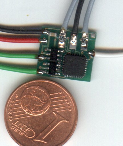

schau mal nach Fahrtreglern oder Servoelektronik. Beide machen im
Prinzip das gleiche: PWM -> polungsrichtiger Gleichstrom. Im Servo ist
zusätzlich eine Rückkopplung über ein Poti eingebaut, damit das Servo
nicht endlos dreht.
Für Deine Belange dürfte eine ausgebaute Servoelektronik aus einem
Standardservo gute Dienste leisten.
Der Totbereich wird dabei allerdings etwas kleiner ausfallen, aber mit
dem Poti und den Trimmreglern an der Fernbedienung sollte sich das
einstellen lassen.
Fred

Hallo Jürgen,
wieviele Motoren willst Du ansteuern?
Als Prozessor könntest Du den Atmega48V/88V/168V verwenden. Der braucht
bei 1Mhz Takt icht viel Strom (einige100µA) und geht runter bis 1.8Volt.
Mit den vorhandenen Hardwaremöglichkeiten, also ohne viel Hirnschmalz in
SoftwarePWM usw. hineinzustecken, kannst Du drei Motore ansteuern. Die
Platine wird also um die zusätzlichen vier Halbbrücken größer, als die
im letzten Bild zu sehen.
Etweder im SOT23/6, wie zu sehen, oder noch kleiner mit Si5515 von
Vishay.
(muss man testen, obs die gerade gibt, wegen bleifrei usw.)
Wichtig ist, das die Transistoren noch bei geringer Spannung Sauber
durchschalten!
Wenn Du dir das Summensignal vom Empfänger greifen kannst, dann kann man
die Kanalinformationen bequem einlesen, die Impulslängen entsprechend
mit verschiedenen Konstanten vergleichen und entsprechende Steuersignale
generieren.
Beim QuadroCopter-Projekt ist so verfahren worden.
http://www.uavp.de/index.php/Test-Software/View-category.html
Hier ist allerdings noch VIIEL mehr drinn, aber die ICP Routinen kann
man sich ja mal ansehen...
AxelR.

Gast #721694
Jürgen Bohn wrote:
> Könnte dann die Servoelektronik die du abgebildet hast , so ein
> Empfängersignal verarbeiten und dies als "Vollbrückensignal" ausgeben
Das ist KEINE Servoelektronik, sondern ein bereits fertiger Fahrregler
für beide Richtungen. Aber nur für einen Motor. Ist als Konkurrenz zu
den Produkten von www.mikroantriebe.de entstanden. Aber eher aus
sportlicher Motivation heraus. Hatte keinen kommerziellen Hintergrund.

Hallo Jürgen,
Na, da hast Du mich ja auf dem richtigen Fuß erwischt ;-))
Kauf Dir was mit Garantie usw.
Es gibt einige Gründe, weshalb...
aus http://www.mikroantriebe.de
>>Produktansicht
>>    Fahrtregler ER300
>>Best.Nr.: ER300
>>Preis/Price: 26,80 EUR
>>inkl. 19% Mwst.
>>Fahrtregler vorwärts/rückwärts
>>mit automatischer Nullpunkterkennung...
auf der seite http:www.mikroantriebe.de bekommst Du den "ER300" für
knapp 30Euro zu kaufen.
Meinen Fahrregler kannst Du leider nicht kaufen, da:
 - die Software, mangels damaligen Wissenstand, buggy ist (hinundwieder
Kurzschluss in der Hallbrücke - OCR1A=0 reicht eben nicht, um die PWM
abzuschalten)
 - die Software mit einer nicht mehr verfügbaren BasicVersion
geschrieben wurde und ich den Quelltext garnicht mehr habe.
 - in Hardwaredesign keine GateVorwiderstände und keine Pullups
vorhanden waren
 - ich die restlichen Leiterplatten in meiner Krambude nicht mehr finde
 - der Prozessor ein Mega8 ist, welcher mehr als nur einige 100uA Strom
zieht.
Alles in allem:
Der abgebildete Fahrregler(steller) nur eine Studie ist und eine
Neuentwicklung VIEEL zu teuer kommen würde.
So würde ich, aufbauend auf meinem Design einen Mega48V einsetzen und
gleich drei Vollbrücken auf die Platine setzen.
Da kommt es Dich allerdings günstiger, wenn Du Dir 3 Stück "EB300"
kaufst.
Wie schon gesagt - ich hatte keine kommerziellen Absichten verfolgt.
Daher der Verweis auf o.g. Modell (nein, ich bekomme keine Provision)
Tut mir leid, die keine "bessere" Antwort geben zu können.
Trotzdem viele Grüße
AxelR.
