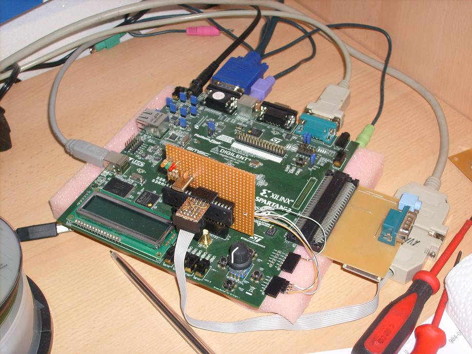

Habe hier gerade mehrere beispiele gelesen, dass ich meine IC's
zerstören kann, wenn z.B. zwei miteinander verbundene Pins wegen
Programmierfehler einen Kurzschlüss machen (beide als Ausgang, "0" und
"1").
Deswegen habe ich zwischen FPGA und Mikrocontroller 470 ohm Widerstände
gesetzt. Jetzt habe ich aber sehr viele Probleme mit meiner Schaltung:
Signale von FPGA zum Kontroller werden nicht richtig bzw. zu Spät
erkannt.
Hat jemand paar Tipps für mich??
Wie wird's sowas in der Regel gemacht???
p.S. Spartan-3AN und ATMega32L, beide 3.3V
Pins am Spartan als LVTTL definiert.
von Jens Oliver (Gast)
470 Ohm sind ein bischen fett für hohe Frequenzen. 50 Ohm sind eher
passend. Meist ist das aber nicht nötig. Natürlich sollte dafür Sorge
getragen werden, daß die Pins richtig gegeneinander verschaltet sind und
sich vertragen.
von Koblenzer (Gast)
Bringt's was, wenn ich zwischen FPGA und Mikrocontroller einen
3-state-buffer (74HC245) einsetze für 8-bit bidirectional Bus.
Das ganze läuft mit 14MHz Takt. BUS-Richtungsänderung muss innerhalb 2-3
Takten erfolgen.
von Falk B. (falk)
@ Koblenzer (Gast)
Nein. Lass den Mist einfach weg und mach es direkt. So schnell stirbt
kein FPGA. Und wenn doch, dann nennt man das Lehrgeld. Mussten wir alle
zahlen.
MFG
Falk
von Artur Funk (Gast)
@ Falk:
Lehrgeld, das Wort muss ich mir merken :)
@  Koblenzer:
schaue dir diesen Beitrag:
Beitrag "Bidirektionale Pins in Quartus II (Altera)"
Da gehts prinzipiell um das gleiche Problem. Und wenn du alles richtig
machst, kannst du nichts kaputt machen. Würde an deiner Stelle inout-Bus
durchsimulieren und schauen, dass du keine undefinierten Zustände hast.
Die Pins von einem Virtex z.B. haben alle clamp dioden, da kannst du wie
Falk schon sagte nicht so schnell was kaputt machen.
Die 470 Ohm sind sicherlich zu groß ausgelegt, eigentlich läuft meine
Schaltung auch prima ohne die Widerstände.
> Signale von FPGA zum Kontroller werden nicht richtig bzw. zu Spät erkannt.
Hast die Die Masse des FPGAs mit der Masse vom Atmega verbunden? Das
kann auch eine Ursache für gestörte Übertragung sein, wenn die keine
gemeinsame Masse haben.
Das Bild noch :)
LVTTL, wenn dein Atmega im L-Package ist.
HHmm, habe mir das Bild angeschaut, scheint ein ein Atmega im DIP zu
sein. Sicher, dass der mit 3,3 Volt und nicht mit 5 V läuft?
Laut Datenblatt ist ATMega32L von 2.7V bis 5.5V lauffähig.
Wenn ich alles soweit hab, kriegt die fertige Platine einen ATMega256...
