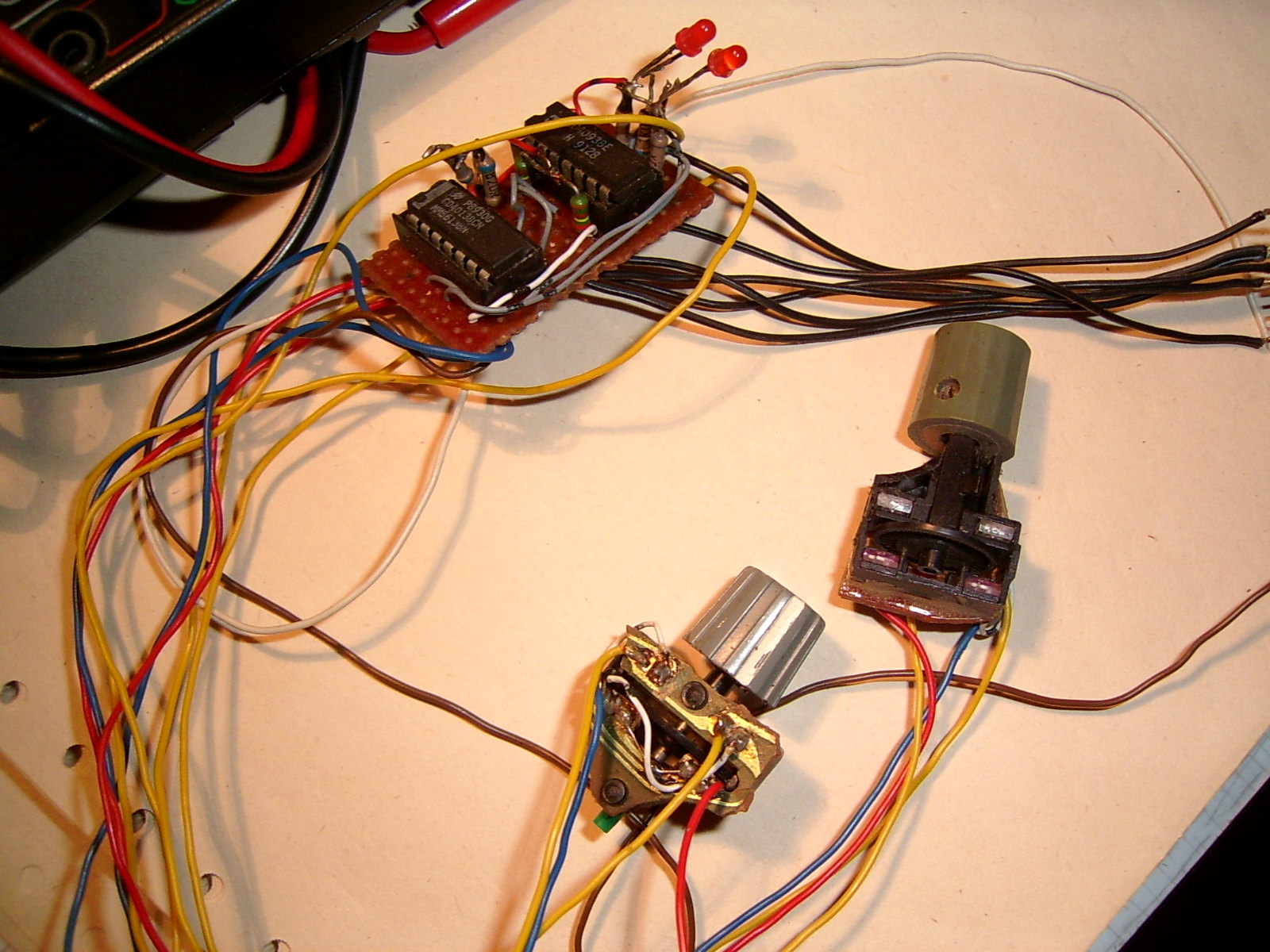

von juppi (Gast)
Hallo
Hatte mir einen Drehgeber aus einer Mausmechanik
aufgebaut.
Schon mächtig alt.
MfG

Der Drehgeber aus der Maus ist optisch, nicht mechanisch. Sollte nicht
prellen.
