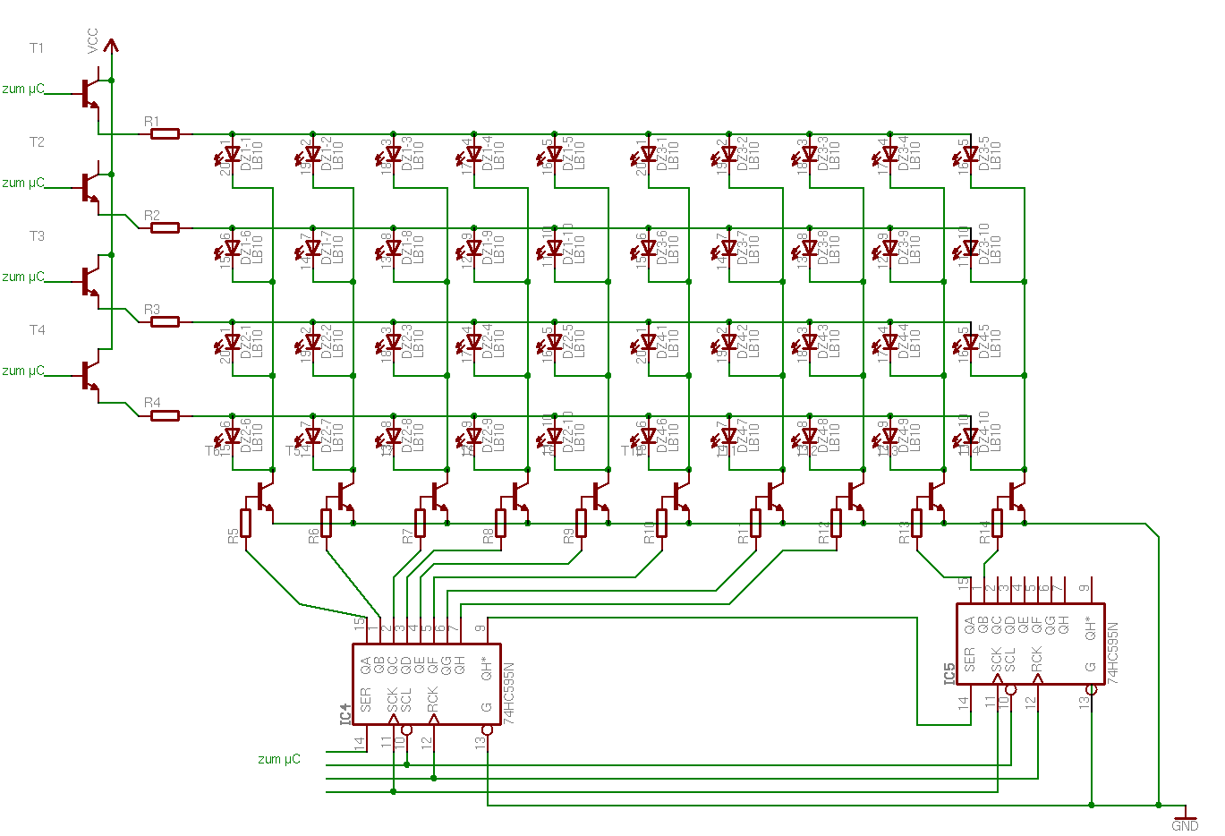

ok,
hab mich nochmal ein bisschen belesen und bin zu dem entschluss
gekommen, das  mir das mit dem multiplexen zu kompliziert ist (wegen der
helligkeit, pulsströmen usw.)
also hab ich mich für die schieberegister entschieden.
das heißt wenn ich alles richtig verstanden hab brauch ich:
  - 4 ports für die zeilen
  - 4 schieberegister 8bit für die 25 spalten. und somit 3 ports,
richtig?
hab mich mal mit eagle versucht und einen kleinen ausschnitt gezeichnet.
ist die schaltung erstmal so richtig? bzw. überhaupt sinnvoll?
als treiber werd ich transistoren nehmen, welche würdet ihr mir
vorschlagen?
3.3V und 20mA pro Led.
und die letzte frage welchen 8bit schieberegister würdet ihr mir
empfehlen?
vielen dank,
daniel p.
#725786
@ daniel p. (Gast)
Deine Schatung ist immer noch eine LED-Matrix, die auch gemultiplext
werden muss.
Nöö, nur vier Bits. Ein Port hat normalerwise acht Bits.
> richtig?
Drei Bits.
Ja, ist aber immer noch MUXING.
>vorschlagen?
BC337.
>empfehlen?
74HC595.
AVR-Tutorial: Schieberegister
MFG
Falk
#725822
daniel p. wrote:
> ok,
Das ist drotzdem Multiplexing, die Schieberegister erweitern nur die
Ports des µCs. Kein Multiplexing wärs erst dann wenn jede Led ein
eigenen Ausgang am Schieberegister hätte.
