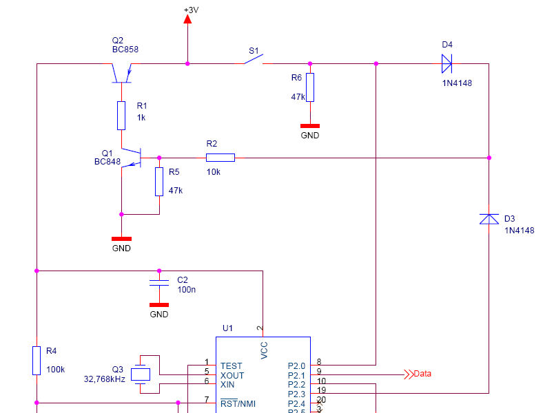

Nabend,
ich möchte eine möglichst einfache Selbsthaltungsschaltung für einen mc
realisieren.
Knopfdruck -> Power ON
und Programmgesteuert -> Power OFF
Das einfachste das mir eingefallen ist, wäre einem Mosfet, welches die
5V Spannungsversorgung freischalten kann, per Taster 5 V aufs Gate (Gate
ist mit einem mc-iopin verbunden) zu geben (nat. mit Vorwiderstand) und
sofort bei Programmstart den Pin auf High zu ziehen.
Dann könnte der mc, wenn er den Pin auf LOW zieht sich selbst
abschalten.
Hab ich da irgendwas übersehen? Möchte keine Fehlbestellung aufgeben :)
Danke und Gruß, Marcus
Gast #727214
Sowas in der Art. Du kannst natürlich auch FET's nehmen.
Über P2.3 wird die Selbsthaltung realisiert.
An P2.0 habe ich (für meine Zwecke) überprüft, ob der Taster schon
wieder losgelassen wurde.

Ich würde empfehlen, nur deine "anderen Bauteile" über den FET
auszuschalten. Ein Controller der nicht ausgeschaltet wird hat durchaus
seine Vorteile (RAM-Inhalt geht nicht verloren) und zieht auch nicht
wirklich viel Strom (Vorausgesetzt man nimmt den Richtigen ;) ), bei den
AVRs beispielsweise etwa 100nA. Gemäss Datenblatt jedenfalls.
Allerdings unbedingt darauf achten, dass kein "anderes Bauteil" über
seine Datenleitungen versorgt wird (Vor dem Ausschalten alle auf LOW
oder Eingang).

Gast #727348
Diese Art von "Selbstmordschaltung" setzen wir seit Jahren in einem
BDE-Terminal ein, allerdings etwas komplizierter, da die Taste Teil der
Tastaturmatrix ist.
Funktion einwandfrei.
