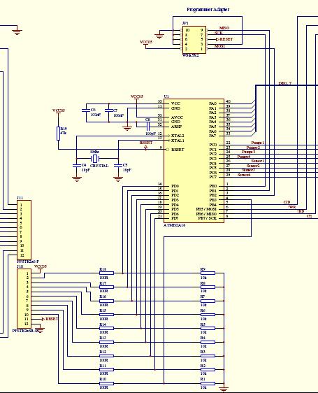

von daniel (Gast)
der AtMega16 gibt am Port C folgendes Bitmuster 00101100 aus. Versteh
nicht warum. In meinem Program wird am PortC ueberhaupt nix gemacht.
Controller laeuft auf 8 MHz interner RC.

an PD3 haengt eine LED die auch leuchtet. muesste heissen der macht
schon was. nur was?
ausserdem habe ich eine externe Beschaltung der Pins um beim Tasterdruck
einen positiven Pegel zu erzeugen. siehe Schematic.
Vielleicht kann mir jemand sagen wo das Problem liegen koennte,
vielleicht hat auch der Controller ein Schuss weg.
Vielen Dank
Daniel
von Uwe .. (uwegw)
JTAG abschalten!
von mehrfacher STK500-Besitzer (Gast)
Guck mal nach der JTAG-Fuse!
von daniel (Gast)
daran kanns wohl liegen :)
die war noch an, wusste aber auch nicht ob es noetig ist die
auszuschalten. Vielen Dank fuer die schnellen Antworten.

von Karl H. (kbuchegg)
> die Tasten generieren VCC über 100 Ohm zum Portpin vom Pin mit 10k gegen
> Masse.
Hä?
Kannst du das mal aufmalen?
>> Masse.
> Hä?
Seh gerade, dass du im Eröffnungsposting einen Schaltplan
hast.
Wenn du die Widerstände drinnen lässt, solltest du die
internen Pull Up Widerstände nicht einschalten. Der interne
Pullup bildet sonst mit dem externen 10k Widerstand einen
Spannungsteiler, so dass dein Pin niemals auf GND runterfallen
kann.
Einfacher wäre es aber, wenn du die externen Widerstände
einfach rausschmeist, du brauchst sie nicht.
Einen Taster kann man ganz einfach so anschliessen:
    PD0 o-------------+
          ------------+-------o  GND
Den internen Pullup an diesem Pin aktivieren. Fertig.
Die Taster sind dann allerdings low-aktiv. Im nicht gedrückten
Zustand kriegst du eine 1, wird der Taster gedrückt kriegst
du eine 0
von daniel (Gast)
Der Pullup duerfte aber nicht aktiv sein, wenn DDRD0:1 = 0 und PORTD0:1
= 0. Somit waeren laut Datenblatt S. 52 die Pins im Tristate Hi - Z
Mode.
Werds mal probieren. Muesste doch dann endlich die LED ausgehen bei PD2
= 1 laut programm.
naja ich mache mir sorgen wegen den Stoereinkoplungen dachte mir
vielleicht ist so eine Beschaltung besser. Ich weiss das man low aktive
Taste über Pull-Up leichter verwenden kann. Aber ich habe so leitungen
von 30 cm und weiss nicht wie das mit Störeinkopplungen sein wird.
vielen Dank
DAniel
> Mode.
Moment.
Du setzt
  DDRD |= 0x08;
also  00001000
also PD0 und PD1 auf Eingang
  PORTD = 0x0B;
0x0B ist binär  00001011
Doch. Die Pullups an PD0 und PD1 sind aktiv
von daniel (Gast)
funktioniert aber trotzdem nicht, naja sicher mein Fehler :)
Brauchst du nicht.
Der Eingang ist ja niemals offen. Er ist entweder über den Taster
direkt mit GND verbunden oder über den internen Pullup mit Vcc.
Ergo: Du hast immer ein definiertes Potential, egal ob der Taster
geöffnet oder geschlossen ist.
Was anderes wäre es, wenn du den Pullup wegschaltest. Dann wäre
der Eingang bei nicht gedrücktem Taster tatsächlich offen und
du müsstest dir Sorgen um Störungen machen.
30 cm sind kein Problem.
Einfach Taster drann, internen Pullup ein und loslegen.
> 1)   PORTD = 0x03; // Tristate PD0..PD1
> 2)   DDRD = 0x08;  // Output PD3
> 3)   PORTD = 0x08;
In Zeile 1) schaltest du die Pullups ein.
In 2) schaltest du den einen Portpin auf Ausgang
in Zeile 3) schaltest du die Pullups wieder aus.
Jede Zuweisung an PORTB muss berücksichtigen, dass die
Bits 0 und 1 auf 1 sein muessen.
Du kannst Probleme vermeiden, indem du das Setzen eines
Bits an einem Port so machst:
   PORTB |= 0x08;
und demenstprechend ein einzelnes Bit löschen:
   PORTB &= ~0x08;
oder noch besser (da klarer wird, welches Bit ein oder
ausgeschaltet wird:
  PORTB |= ( 1 << PB3 );   // setze PB3
  PORTB &= ~( 1 << PB3 );  // lösche PB3
von daniel (Gast)
trickreich :) so geht aber :)
  PORTD = 0x08;
  DDRA = 0xFF;
  // Timer Init
  // Variable Inits
  cntr = 65535;
int main()
  Init();
  while (1)
22
23
  while (cntr) cntr--;
24
  cntr = 65535;
25
  // PORTA ^= _BV(PA3);
26
  if (Taste1)
27
28
      PORTD = 0x00; State = 0;
29
30
  if (Taste2)
31
32
      State = 1; PORTD = 0x08;
33
34
35
  return 0;
36
Prog2
//PORTA ist der Datenport
#define DATA_DIR_IN()  DDRA =0x00;
#define DATA_DIR_OUT() DDRA =0xFF;
#define LCD_READ   PINA              // read PINC, ! NOT ! PORTC
#define LCD_WRITE  PORTA            //PORTB=(a); // write to data port
#define LCD_WR    1                // LCD_WRITE
#define LCD_RD    2                // LCD_READ
#define LCD_CE    3                // LCD_CS
#define LCD_CD    0                // LCD_COMMAND/DATA
#define LCD_RST  4                // LCD_RESET
#define LCD_CTRL  PORTB              // Steuerport LCD
#define LCD_CTRL_DDR   DDRB          // Data Direction of Control Port

int main()
27
28
  PORTD = 0x03;   // Tristate aktiv
29
  DDRD  = 0x08;   // output
30
  PORTD = 0x08;   // output aktiv, tristate aktiv
31
  PORTA = 0xFF;   // tristate aktiv
32
  DDRA = 0x00;    // output
33
  PORTA = 0x00;   // tristate aktiv
34
  LCD_CTRL |= (1 << PB0 && 1<< PB1 && 1<< PB2 && 1<<PB3);
35
  cntr = 10000;
36
  while (1)
37
38
39
      cntr = 10000;
40
      LCD_STATUS = 0;
41
      LCD_CTRL_DDR |= 0x0F;
42
        DATA_DIR_IN();          // Port A als Eingang
43
        LCD_CD_H();             // Commando High
44
        LCD_RD_L();             // Read Low
45
        LCD_CE_L();             // Chip Enable Low
46
        LCD_STATUS = LCD_READ;  // Status lesen
47
        LCD_CE_H();             // Chip Enable High
48
        LCD_RD_H();             // Read High
49
        LCD_STATUS &= (0x03);   // Bits ausmaskieren
50
      if ((PIND & 0x01)== 0x01) PORTD = 0x08;
51
      if ((PIND & 0x02)== 0x02) PORTD = 0x00;
52
      if (LCD_STATUS == 3) PORTD = 0x08;
53
54
  return 0;
55
der Code wird langsam unuebersichtlich.  :)
daniel wrote:
> ja die sind noch dran, hab hier keine Loetkolben. aber geht ja auch mit
> wenn ich das mit dem Pull Up beachte.
Ja, klar.
Wenn du keine externen Widerstände hättest, wäre das hier
if ((PORTD & 0x01)== 0x01) PORTD = 0x08;
ein Problem, weil du dadurch ja die Pullups abschalten würdest.
Da du aber externe Pulldown Widerstände benutzt, ist das ok.
Du solltest dir aber trotzdem angewöhnen, immer nur das Bit an
einem Port zu beeinflussen, das du haben möchtest.
Irgendwann hast du nämlich an einem Port mehrere Ausgänge in
Benutzung, (zb. 2 LEDs) und dann wird so eine einfache
Zuweisung fatal.
von daniel (Gast)
Fehlerkorrektur
Prog1 Zusatz
#define Taste1    (PIND & 0x01)
#define  Taste2    (PIND & 0x02)
Prog2 Korrektur
if (LCD_STATUS == 3) PORTD = 0x08; --> if (LCD_STATUS == 3) PORTD = 0x00; // LED aus
daniel
von daniel (Gast)
Sas mit den bitgerechten Zuweisung hab ich mir jetzt angewoehnt, bei
groesseren Programmen hat man dann wirklich grosse Probleme wenn man es
nicht so macht.
So die In/Outs funktionieren :) jetzt muss ich das nur noch mit dem
Timing der LCD loesen. aber dafuer vielleicht ein neuer Thread.
Ich weiss es gibt schon fertige Funktionen, aber die benutzen alle den
Resetpin noch zusaetzlich, leiderns hab ich fuer diesen keine freien Pin
mehr und das LCD und der uC teilen sich einen gemeinsamen reset.
daniel
