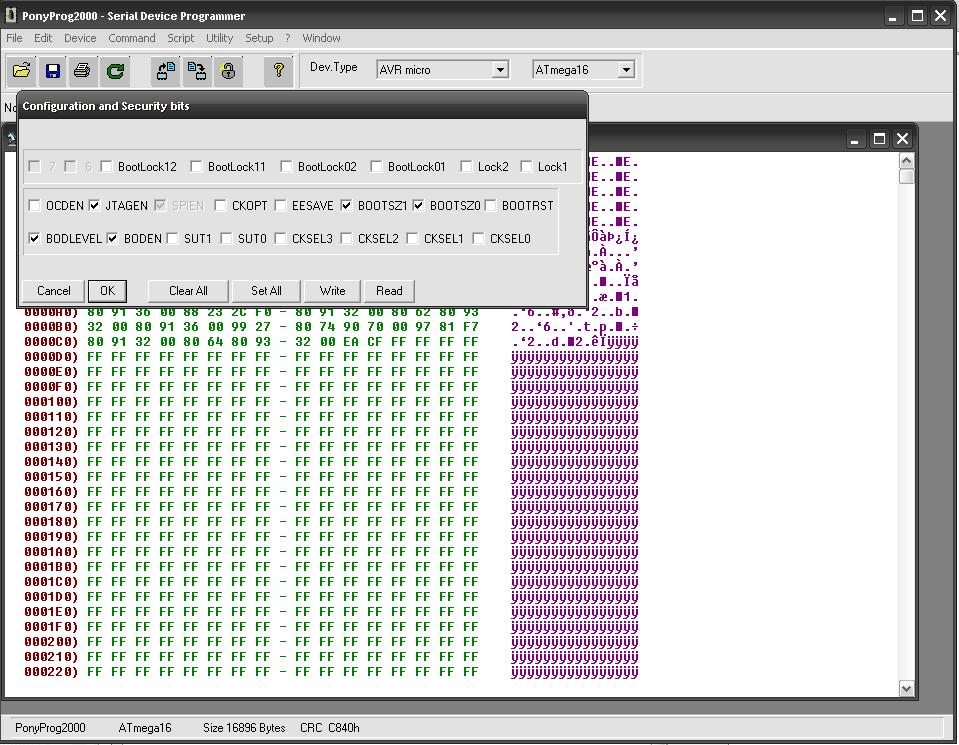

Ach, und hier noch so ein Problem. An den Eingängen befindet sich ein
High Signal. Es sollten also keine Ausgänge geschaltet werden.
Leider wird jedoch PD5 geschaltet. Wie kommt das? Im Anhang mal ein
Screenshot von den Fusebits. Vielleicht liegts ja daran. Als Testboard
hab ich übrigens das Pollin AVR-Board.

#730625
> High Signal.
Sicher?
Was hängt an diesem Eingang? Schalter? Taster? Elektronik?
Dein Programm schaltet zwar den PD5 auf High, aber es schaltet
nie wieder auf 0 zurück. D.h. der kleinste High Puls schaltet
den Ausgang ein und dann bleibt er dort, egal was sonst so
am Eingang passiert.
Wenn dort ein Taster in der üblichen Beschaltung nach Masse
schaltet: Du hast keine Pullups eingeschaltet.

Gast #730674
Ach so, an dem Eingang hängt ein normaler Taster, der gegen GND
schaltet.
Zusätzlich befindet sich noch ein PullUp Widerstand von jeweils 10K und
1K an den Eingängen.

Gast #730718
Kein Problem. Wollte ja auch nur begründen, warum ich nur diesen
Programmschnipsel gepostet habe.
Das Ganze wird über das Pollin AVR-Board programmiert. Das ist auch noch
angeschlossen. Ich glaub, ich erahne, worauf du hinaus willst. Das würde
auch erklären, warum sich der µC nicht programmieren lässt, wenn der
1K-Pullup angeschlossen ist.
