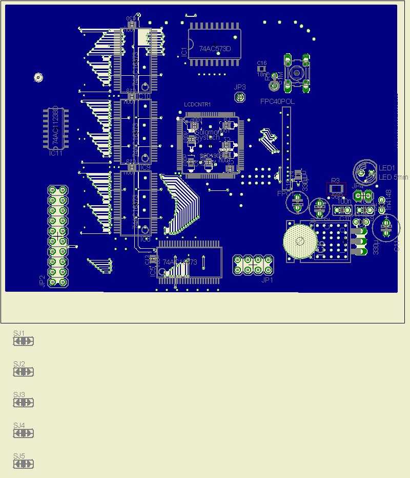

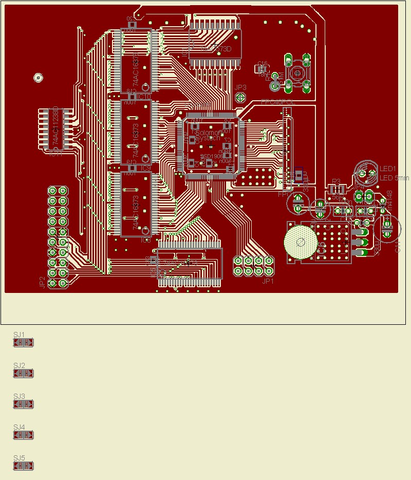

Hallo wie verhält es sich mit Masseflächen unter IC's über die Daten mit
einem Takt von ca. 1-2MHz laufen. Ich habe nämlich eine Test-Platine für
einen Displaycontroller entwickelt und bin mir derzeit noch etwas
unsicher ob meine Masseführung in Ordung ist, da ich noch nie Platinen
die Wires mit so hohen Frequenzen beinhalten gelayoutet habe. Im anhang
Der Top und der Bottomlayer der Platine.

Für deine Signale gilt das Gleiche, wie bei Quarzen: Möglichst kurz
abinden (also nicht die Signale 10 mal um die Platine führen).
Alles unter 1 MHz ist für den Nachrichtentechniker Gleichspannung. :-)
Masseflächen sind zu 99% gut. 1-2 MHz klingt nach wenig. Wenn die
verwendet Logik aber sehr schnell schaltet (AC Familie etc.) kann auch
das Probleme machen. Siehe Wellenwiderstand.
Sieht brauchbar aus.
MFG
Falk

Die Platine ist wie gesagt noch nicht ganz fertig, deshalb sind die
Orphans auf der Oberseite der Platine auch noch wild verteilt. Sie
sollen den Zwekc erfüllen die Massefläche des Toplayers mit der
Massefläche des Bottomlayers verbinden damit der Strom über die Masse
den kürzesten Weg findet. Doch wie gesagt ist diese Version der Platine
noch lange nicht die entdgültige Version, und es werden sicher noch
einige Verbesserungen gemacht werden!
