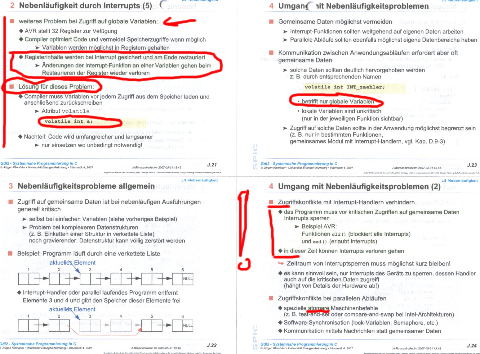

das mit dem volatile habe ich allerdings noch nicht so ganz verstanden.
Hab auch nochmal im Skript nachgeschaut.
Also volatile braucht man, wenn das Programm und die
Nebenläufigkeit/Interrupt auf die gleichen Daten zugreifen. (Also bei
mehr als 8 bit- Variablen)
im skript seht:
Lösung für dieses Problem:
-compiler muss variablen vor jedem Zugriff aus dem Speicher laden und
anschließend zurückschreiben.
=> attribut volatile
Aber wenn er den Interruptzugriff wieder rückgängig macht
(timer_overflows++;), dann verzählt der sich doch, oder?

Könnt ihr mir dazu was sagen?

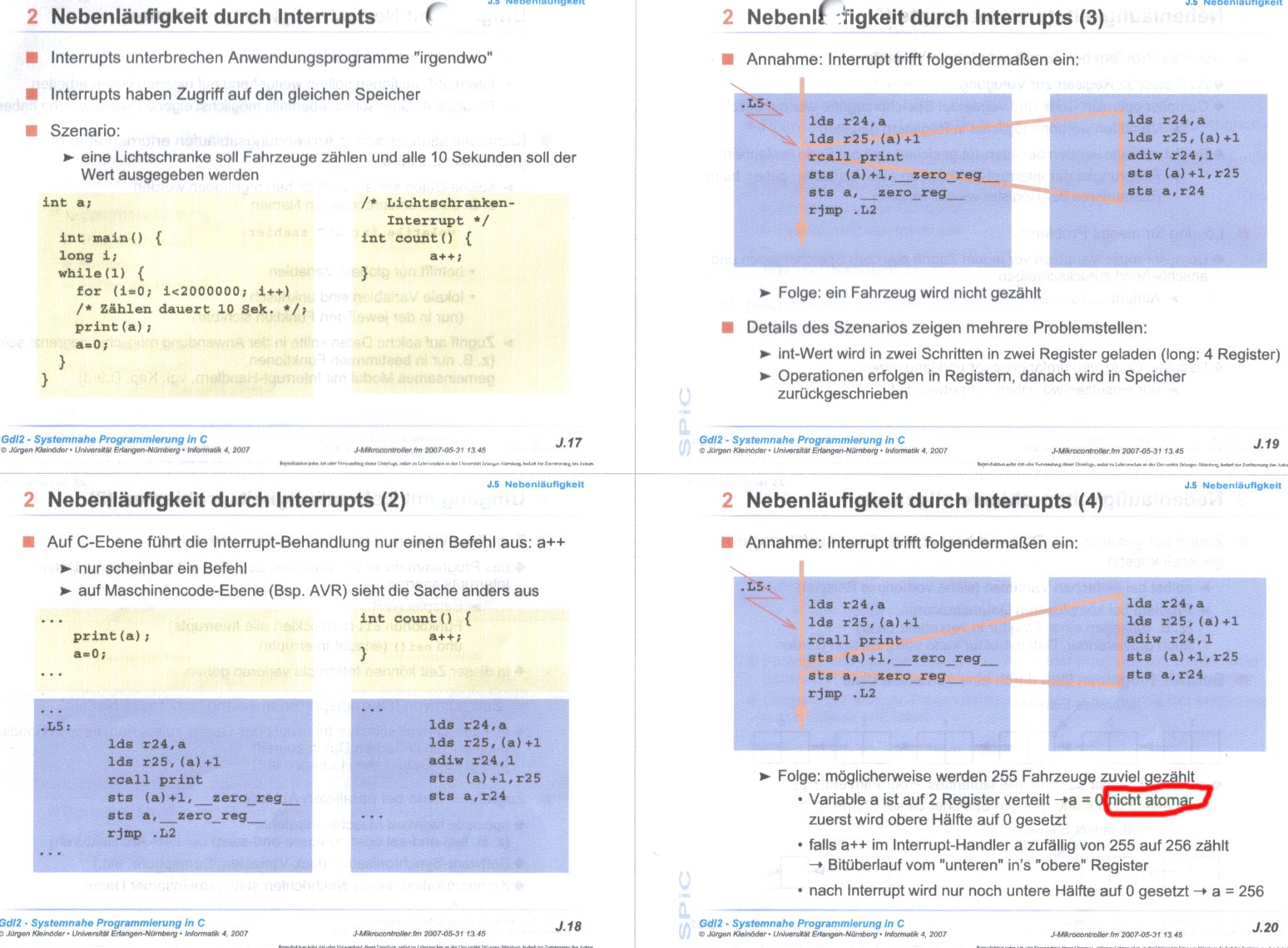

dieses atomar... also das brauche ich bei einer 8 Bit maschine (bei
Nebenläufigkeit), wenn ich variablen mit mehr als 8 Bit benutze, oder?
Aber so wie ich das im meinem Skript verstehe hilft das volatile aber
auch bei int (2 Byte?) variablen. Siehe Anhang. Oder habe ich das falsch
verstanden? S.24 Sagt aber, dass ich vor kritischen Zugriffen auf
gemeinsame Daten Interrupts sperren muss. Aber dann können Interrupts
verloren gehen. (->falsche Zeit) jeder Interruptfehler bedeutet 7,8ms.
Auf lange Zeit gesehen, eine ganz schön krasser fehler. Dann hilft mir
der 32,768 kHz Quarz auch nichts. :-(
Ich hänge mal ein Ausschnitt von meinem Script an, bei dem ich ein paar
Sachen markiert habe.
gibt es bei µC "spezielle atomare Maschinenbefehle" (siehe Skript S.24)
Das ist nicht einfach...
Vielen dank nochmal für eure hilfe.
Ja.
NEIN. Atomar und volatile hängen meist zusammen, sind aber dennoch
verschiedene Sachen. Lies die Links nochmal und denk drüber nach.
volatile: Verhindert "Wegoptimieren" und Zwischenspeichern von Variablen
in CPU-Registern
atomar: Verhindert das Unterbrechen eines Varablenzugiffs, der mehrere
CPU-Befehle benötigt, weil die Daten breiter als die CPU-Register sind
(z.B. 32 Bit auf 8-Bit CPU)
NEIN! Die Sperre ist nur SEHR kurz, typisch eine Handvoll CPU-Takte. In
der Zeit sollte kein Interrupt verloren gehen.
DOCH! Locker bleiben. Ruhe bewahren. Rechnen. Denken.
Jeder Maschinenbefehl ist atomar. Aber manchmal braucht man zum Zugriff
auf grosse Variablen mehrere Maschinenbefehle. In diese Sequenz kann ein
Interrupt dazwischenfunken -> SCHLECHT

#735738
@ Torsten Müller (Gast)
>Skript 3
Das Eingerahmte oben links ist ein wenig irritierend und bisweilen
falsch. Denn WENN Variabeln optimiert in CPU-Registern gespeichert
werden, dann MUSS der Compiler auch direkt darauf zugreifen und
ausserdem können diese Register nicht mehr für die normalen Berechnungen
verwendet werden (logisch!). Und dann werden diese Register auch im
Interrupt nicht mehr gesichert.
MFG
Falk
