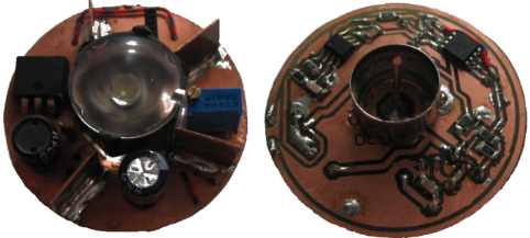

Ich habe diese hier im Einsatz:
http://www.b-kainka.de/bastel36.htm
Die ist mit einer ultrahellen LED für mich hell genug.

ich habe ein solches Projekt gerade abgeschlossen. Ziel war es eine
Seoul P4 in eine Maglite D4 zu integrieren.
Dabei waren mir folgende Punkte wichtig:
1) Es muss jederzeit möglich sein die alte Glühlampe wieder einzubauen.
2) Es sollte ein Schaltregler zum Einsatz kommen dessen Wirkungsgrad
besser ist als der eines "Verbratreglers".
3) Keine Modifikationen an der Maglite.
Der einstellbare Strom des Step-Down-Reglers wird über einen ATtiny13V
geregelt. Dabei dient eine Leiterbahn als Shunt. Der Spannungsabfall
wird mit einem Operationsverstärker verstärkt und dem ATtiny13V am
Analogeingang zur Verfügung gestellt. Dieser regelt dann das PWM-Signal
entsprechend.
Probleme gibt es, wie schon oft beschrieben, bei der Wärmeabfuhr. Ich
habe die LED mittels Wärmeleitpaste mit dem Kupfer der Platine
verbunden. Auf die Platine habe ich Kupferbleche als Kühlkörper gelötet.
Nach 15min bei 700mA habe ich direkt unter der LED 65° gemessen. Leider
finde ich keinen Weg einen vernünftigen Wärmeübergang zwischen LED und
dem Gehäuse der Maglite zu realisieren.
Gruß Timo

von Bernd S. (Firma: Anscheinend Corner-Cases ;-)) (bernd_stein)
Timo O. schrieb:
> Moin,
wäre natürlich schön dein Projekt mal zu sehen.
Das Programm für den ATtiny13 zu zeigen wäre ein guter Anfang.
Bis dann
Bernd_Stein
