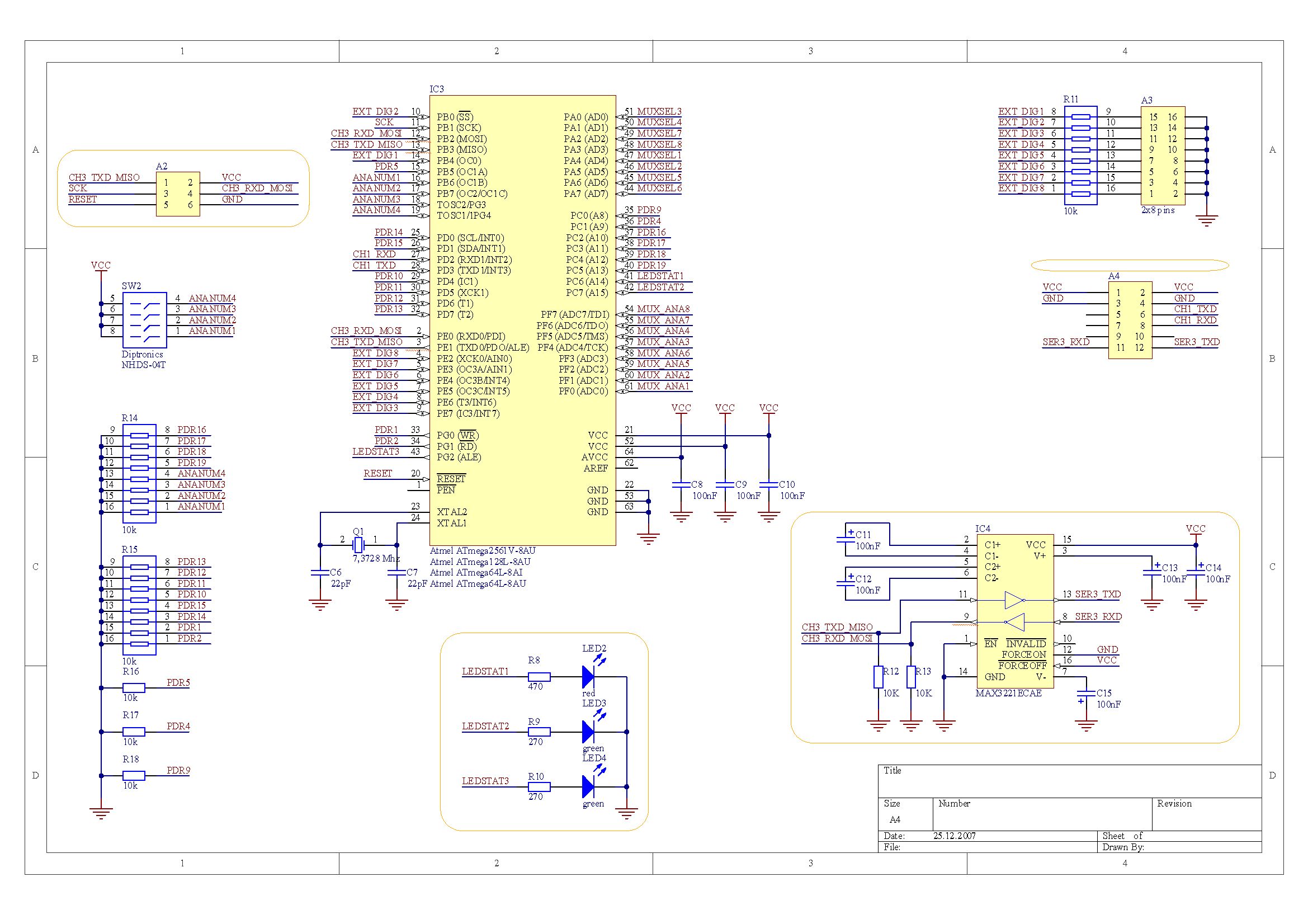

ATmega128 USART kriegs nicht zum Laufen / bin am verzweifeln
OP #735768
bin inzwischen am verzweifeln, weil ich es einfahc nicht hinbekomme.
Habe zwei Platinen, eine mit ATmega128, eine mit WLAN-Funkmodul.
Das Funkmodul hat eine doppelte serielle Schnittstelle mit einem
Doppeltreiberbaustein und kann serielle Daten von einem Multimeter wie
gewünscht übertragen.
Aber ich krieg die USART im ATmega128 nicht zum Laufen. Ich versteh's
einfach nicht, wie das funktionieren soll.
USART0 soll direkt an die Funkplatine rausgehen, USART1 geht über einen
Treiberbaustein als RS232 raus, fast tupfengleich, wie der Baustein auf
der Funkplatine.

Gast #735785
Hi
Lt. deinem Schaltplan geht USART0 an den RS232-Treiber. Da RXD0/TXD0
auch zu Programmieren benutzt werden könnte ein Hardwarekonflikt mit dem
Programmer entstehen.
MfG Spess
OP #735791
Programmieren läßt er sich tadellos, wird auch fehlerfrei und richtig
ausgelesen. Das Problem hatte ich ganz zu Beginn, weil hier MISO/MOSI
auf die anderen PINs PDO/PDI umgelegt ist.
Der Kompatibilitätsmodus zum Mega103 ist deaktiviert und er läuft sauber
mit den 7,37 Mhz.
Das mit dem Programmer ist natürlich eine Idee, daran hab ich nicht
gedacht, da ja die Doppelbelegung genau auf diesen PINs liegt.
Muß ich ausprobieren. Hoffentlich liegt's daran.

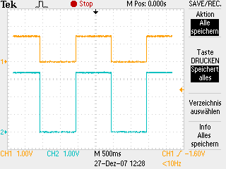

OP #736513
Ich hab jetzt mal alles aus dem Code rausgenommen was mit
USART-Konfiguration, -Interrupt oder sonstwie zu tun hat.
struct usarts {
  byte b0 : 1;
  byte b1 : 1;
  byte b2 : 1;
  byte b3 : 1;
  byte b4 : 1;
  byte b5 : 1;
  byte b6 : 1;
  byte b7 : 1;
} __attribute__((_packed_));

Gemessen habe ich direkt an den Pins PE1 (gelb) und PD3 (türkis).
OP #736777
Ich habe die Lösung gefunden.
Die beiden Bausteine MAX3221 (auf uP-Platine) und MAX3223 (auf
WLAN-Platine) gehen automatisch in Sleep-Mode, wenn keine korrekten
RS232-Pegel anliegen.
Tristate scheint das Zauberwort, auf das ich auch hereingefallen bin.
Will heißen, daß es funktioniert hat solange ich direkt mit dem PC über
Kabel verbunden habe. Die PC-Pegel haben einerseits den Baustein
wachgehalten, andererseits haben diese das Ausgangssignal des
uP-RS232-Treibers überlagert haben und daher kam nichts an, erst auf dem
Oszi war das zu erkennen. (Danke an den Verleiher ;-) )
Entgegen der 'typischen Beschaltung' aus dem Datenblatt der
MAX-322x-Bausteine muß der FORCEON-Pin auf VCC und nicht auf GND liegen.
Damit bleibt der Baustein immer aktiv und kann in der 3,3-Volt Umgebung
(wie bei mir eben) normal funktionieren. Andernfalls legen sich die
Bausteine beide schlafen und können sich mit den kleinen Pegeln nicht
mehr aus dem Schalfmodus aufwecken.
