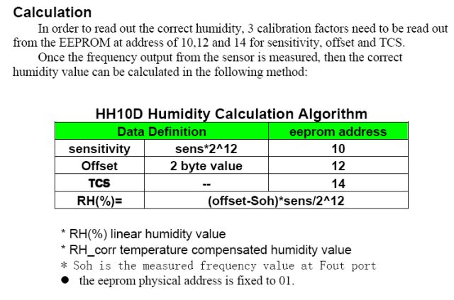

Hallo!
Ich hab mir bei der letzten "RFM12" Sammelbestellung den
Luftfeuchtigkeitssensor HH10D (http://www.hoperf.com/pdf/HH10D.pdf)
mitbestellt und heute mal ausprobiert.
Am Fout-Pin bekomme ich eine Frequenz von etwa 7100Hz (Soh). Im EEPROM
steht an der Adresse 10 der Wert "1" (sensitivity), Adresse 12/13 der
Wert "9502" (offset).
Um nun aus dem "sensitivity" Wert (aus dem ROM) den "sens" Wert zu
bekommen, muss ich (wenn ich das richtig verstanden habe) 1 * 2^12
rechnen.
Dadurch wird dann aber die Formel für die Luftfeuchtigkeit sinnlos:
Luftfeuchte (in %) = (offset - Soh) * sens / 2^12
Bei mir dann also:
Luftfeuchte (in %) = (9502 - 7100) * 4096 / 4096 = 2401
Wäre nett wenn mir da jemand Helfen könnte!
Basti

Hallo!
Also in deinem Anhang steht, dass du bei 12 und 14 ablesen/auslesen
musst und nicht wie du geschrieben hast bei 12/13 oder war das ein
Tippfehler?
Hmmm und zur "sensivity" muss ich sagen, dass es sehr schlecht
beschrieben wird muss man jetzt sens*2^12/2^12 rechnen oder nur
sens/2^12 ??? hmmm ich würde das erst genannte nehmen, also so wie du es
verwendet hast. Aber schau nochmal, ob du auch alles richtig aus dem
EEPROM ausgelesen hast.

Hi!
Also ich hab nun nochmal alle Adressen einzeln ausgelesen:
10: 1 -> 0x01
11: 80 -> 0x50
12: 30 -> 0x1E
13: 37 -> 0x25
14: 255 -> 0xFF
15: 255 -> 0xFF
Egal in welcher Kombination (auch LSB und MSB verschoben) ich das
rechne, ich komm einfach auf keinen grünen Zweig! Vor allem das dieser
"TCS"-Wert erwähnt wird, aber anscheinend doch nicht im ROM ist (und
keine Formel dazu auftaucht), finde ich komisch.
Basti

ich erhalte folgende Werte:
10: 1 -> 0x01
11: 73 -> 0x49
12: 30 -> 0x1E
13: 92 -> 0x5C
14: 255 -> 0xFF
15: 255 -> 0xFF
Mit [12:13]=[MSB:LSB] entspricht das einen Offset von 0x1E5C -> 7772d
Bei einer Frequenz von 7300Hz ergibt sich mit der Formel
RH=(Offset-Frequenz)/2^10
eine relative Feuchte von 0,46 --> 46%
Dieser Wert stimmt sehr genau mit meine Hygrometer überein.
Wahrscheinlich ist im Datenblatt ein Tippfehler.
Die Formel lautet aber richtig:
RH(%) = (offset - Soh) * sens / 2^12,
bei meinen Werten auf
10(0xA)= 01 (MSB Sensitivity)
11(0xB)= 72 (LSB Sensitivity)
12(0xC)= 1D (MSB Offset)
13(0xD)= 32 (LSB Offset)
wär "Sensitivity" = 172H= 370
und "Offset" = 1D32H= 7474,
zusammen mit meinem Messwert in Herz= 6926
also (7474-6926) * 370/4096 = 548 * 0,090332 = 49,50 % Luftfeuchte!
Moby.
