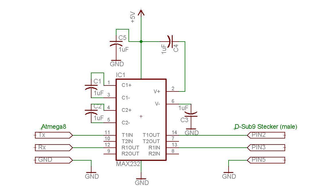

Hallo Gemeinde, ich hab meine Schaltung so aufgebaut wie im Anhang zu sehen. Eigentlich denke ich sollte es so funktionieren...tut sich aber nichts. Was hab ich falsch gemacht? Isar

Achja....an dem D-Sub Stecker hängt ein 1:1 Kabel (kein Nullmodem).

Ich sehe in der Schaltung auf Anhieb keinen Fehler. Wer sagt, dass das Problem in der Hardware und nicht in deinem Programm liegt? Gruß, Magnetus Das ist nicht der Fehler, außer du versuchst es wirklich so anzuschließen *g*: Der sub-D müsste doch female sein, da der am PC male ist und du ein 1:1 Kabel benutzt (Verlängerungskabel). Sicher dass es kein Nullmodemkabel ist? MfG und3rt4ker

Jo ist sicher ein 1:1 Kabel, was anderes passt ja Steckerbedingt auch nicht hin. Ich bin mir sicher, dass es an der Hardware liegt weil's mit nem anderem Pegelwandler (nicht von maxim) funktioniert. Was mir noch aufgefallen ist, sobald man die Masse des uC (STK500 Board) mit der der Schaltung verbindet steigt der Strom auf 0,01A. Wenn man jetzt das STK Board einschaltet is wieder 0. Noch jemand Ideen? Da du einen Male Anschluss hast, müsste T1OUT an Pin3 gehen und R1IN an Pin2. Da sowohl am PC als auch an deiner Schaltung jeweils ein Male-Anschluss sitzt, müsste dann das Kabel gekreuzt sein. Da du jetzt allerdings die Pinbelegung am Male Anschluss getauscht hast, darf dann das Kabel wieder nicht gekreuzt sein. Hast du schon mal mit einem Voltmeter die Anschluesse untersucht? An deiner Schaltung den Stecker abziehen und nachsehen ob die jeweiligen negativen Leitung nicht aufeinander treffen. (Am Kabel zum PC gibt es einen Anschluss der -12 Volt führt, an deiner Schaltung gibt es einen Anschluss der -12V führt. Die beiden dürfen nicht zusammen kommen, sondern jeweils auf den nicht spannungsführenden Anschluss auf der Gegenseite verbunden sein).

Isar wrote: > Jo ist sicher ein 1:1 Kabel, was anderes passt ja Steckerbedingt auch > nicht hin. Unter einem "1:1 Kabel" versteht man nicht ein Kabel mit gleichen Geschlechtern an beiden Kabelenden, sondern ein Kabel, bei dem die Kontakte 1:1 durchverbunden sind. > Ich bin mir sicher, dass es an der Hardware liegt weil's mit nem anderem > Pegelwandler (nicht von maxim) funktioniert. > > Was mir noch aufgefallen ist, sobald man die Masse des uC (STK500 Board) > mit der der Schaltung verbindet steigt der Strom auf 0,01A. Wenn man > jetzt das STK Board einschaltet is wieder 0. Noch jemand Ideen? Mein Gott... Lass die Masse dran!

Ja war auch so zu verstehen mit dem 1:1 Kabel, also es ist ein richtiges 1:1 Kabel. Ich hab jetzt mal am Pin2 Pc seitig gemessen da kommen rund -8,5V raus. Und an meiner Platine am Pin2 kommen auch rund -8,5V raus. Das kann wohl nicht ganz richtig sein? :o @ Isar (Gast) >Ich hab jetzt mal am Pin2 Pc seitig gemessen da kommen rund -8,5V raus. >Und an meiner Platine am Pin2 kommen auch rund -8,5V raus. Das kann wohl >nicht ganz richtig sein? :o Doch. http://www.mikrocontroller.net/articles/AVR_Checkliste#UART.2FUSART AVR-Tutorial: UART MFg Falk

Ich hab einfach mal zum Test die Belegung der 2 Pins vertauscht dann funktioniert's. Aber auch nur mit dem Mikrocontroller....das ganze sollte eigentlich an ein anderes Modul drann...da gehts wiederum nicht. @ Isar (Gast) >Ich hab einfach mal zum Test die Belegung der 2 Pins vertauscht dann >funktioniert's. Aber auch nur mit dem Mikrocontroller....das ganze >sollte eigentlich an ein anderes Modul drann...da gehts wiederum nicht. Man sollte schon wissen was RX und TX ist. MFG Falk Antwort schreibenBitte melde dich an, um einen Beitrag zu schreiben. |
