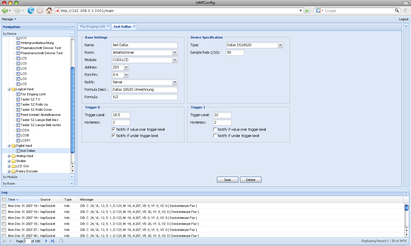

das Projekt entstammt unserer Feder :-).
Leider gab es in letzter Zeit keine Updates auf der Website, da diverse
private/berufliche Dinge ein Release der Software verhindert haben.
Zudem wird derzeit das Java-Frontend durch eine Web-Lösung auf Basis des
ExtJS-Frameworks abgelöst. Als Backend verwenden wir hierfür Catalyst (=
Ruby on Rails für Perl). Diese neue Kombination fühlt sich sehr gut an
:-). Ich kann gerne schon mal ein paar Screenshots hier posten, wenn
erwünscht.
Aus o.g. Gründen ist in letzter Zeit auch nicht auf EMail-Anfragen
reagiert worden.
Die Entwicklung schreitet derzeit zügig voran, so dass wir hoffen,
relativ zeitnah was "brauchbares" zur Verfügung stellen zu können.
Was ein wenig ärgerlich ist, ist die Tatsache, dass 90% der Anfragen
nach dem Schema "Haben will und zwar sofort; fertig gelötet; muss alles
können und darf nix kosten" ablaufen. Konkrete Angebote für eine
gemeinsame Entwicklung sind so gut wie gar nicht dabei gewesen...Schade,
da die Entwicklung einer HA-Lösung alles andere als trivial ist und ohne
Ende Zeit (und Geld) kostet.
Übrigens: Wenn ich hier von "wir" rede, dann sind genau zwei Personen
gemeint.
Also: HAP lebt noch und wird stetig weiter entwickelt.
Wenn Interesse besteht, kann ich gerne weitere Details (die Website ist
ja etwas dürftig) in diesem Thread veröffentlichen ... ist evt.
einfacher als 20x die selben Fragen per Mail zu beantworten...
Gruss,
Ben

Hallo Ben,
euer Frontend ist super geworden. Wie du schon erwähnt hast, wollen
viele "Anfrager" haben, haben, aber nichts geben. Ich möchte auch haben,
aber nur die Anfrage-Protokolle der Hardware. Ev. kann ich was mit
Windows programmieren. Dazu müßte ich aber alle Anfrage- und Antwort
-Möglichkeiten kennen.
Die Files für die Hardware sind nur auf der alten Homepage da. Werden
auch nicht auf dem neuesten Stand sein.
Würdest du die Befehle-Abfragen und die anderen Files mal hier als Zip
bereitstellen?
Hier deshalb, weil auch andere technisch interessierte
Hobbyprogrammierer eher hier reinschauen.
Respekt für euer Projekt! Reimt sich fast :-)

Hallo und vielen Dank für die Antwort,
Nunja, ein Busteilnehmer, soll ein Taster sein, schickt ein Befehl an
einen Aktor, der reagiert, hoffentlich, und schaltet ein Relais oder
Dimmer. Dieses Protokoll der beiden wird von einem PC-Programm mit
gehört.
Das Programm bringt seine Visualisierungsdaten darauf hin auf den
neuesten Stand.
Einige Protokollbeispiele kann man dem PDF entnehmen, wenn sie denn noch
aktuell sind.
Aber genauso muss man den Aktoren sagen, du reagierst jetzt mit
Folgendem auf den Controller und/oder den Controllern.
Die Parametersoftware, die jetzt im Frontend von euch zu sehen ist, läst
einige Parameter bearbeiten, die der Aktor mit den Controlleranfragen zu
bearbeiten hat.
Bei Übergabe wird sicherlich ein Protokoll zum Aktor geschickt, das er
dann verarbeitet.
Ich schätze mal ich habe im Ansatz erklärt was ich meine.

@Achim:
Ich habe Dir eine Mail zukommen lassen.
@Unbekannt:
Ein Taster ist kein Busteilnehmer, da ein Taster ein logischer Eingang
ist (im HAP-Kontext). Eine Control-Unit hat >20 IOs, welche unter
anderem auch als logische Eingänge verwendet werden können. Neben den
logischen Eingängen gibt es noch analoge Eingänge (z.B.
Helligkeitssensor LDRxx), digitale Eingänge (z.B. Dallas Temp.-Sensor)
sowie Ausgänge (Dimmer, Switch...).
Wenn ein logischer Eingang betätigt wurde, passiert zunächst mal nicht
viel. U.a. wird eine Meldung abgesetzt, welche den Status des logischen
Eingangs enthält. Dieser Status wird von der zentralen Komponente
"mitgelesen" und landet unter Umständen als Status in der Datenbank.
Normalerweise wird die Statusmeldung eines logischen Eingangs jedoch von
der Control-Unit selber, bzw. von einer anderen Control-Unit weiter
verarbeitet.
Hier kommt dann die autonome Steuerung ins Spiel (so eine Art SPS in der
Control-Unit). Der Status wird dann z.B. an einen Dimmer-Ausgang
weitergeleitet. Über welche Objekte die autonome Steuerung verfügt,
lässt sich der Doku auf der Website entnehmen (nicht der aktuellste
Stand).
Eine Vorstellung wie eine Sequenz einer autonomen Steuerung aussieht,
lässt sich hier entnehmen:
http://hap.netmb.net/index.php?option=com_content&task=view&id=34&Itemid=1
Pro Control-Unit sind natürlich mehrere Sequenzen möglich.
Soviel zunächst mal zu den Grundlagen.
Bei der Verwendung der Control-Unit sind mehrere Szenerien möglich:
Z.B. Eine Control in jeder Unterputzdose (möglich, jedoch nicht ganz
billig) oder einige wenige Control-Units an zentraler Stelle
(Schaltschrank). So habe ich das aktuell am laufen: Eine Control-Unit
steuert die komplette Beleuchtung im Flur und im Schlafzimmer, inkl.
Rollladensteuerung und >10 Tastern.
Hinzu kommt dann noch eine Control-Unit für ein LCD-Bedienteil in einer
Unterputzdose (leider noch kein Bild online).
Durch die kompakte Bauform der Control-Unit ist nahezu alles möglich.
Wenn jetzt noch Bedarf besteht :-) kann ich gerne auf weitere Details
eingehen.
cu,
ben
