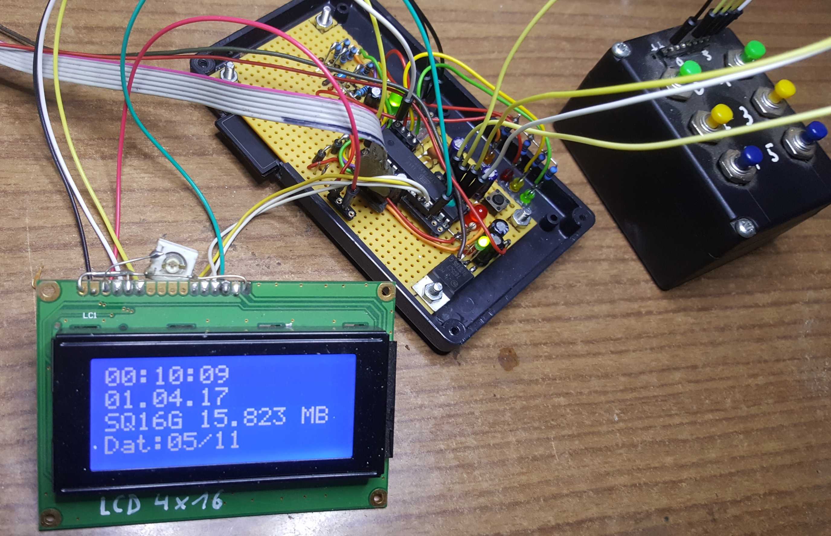

Ein ATmega8 initialisiert mit CMD0, CMD1 und CMD16 eine SD-Karte. Anschließend liest er die Register CID und CSD aus gibt einige Bits / Bytes auf dem LCD-Display aus. Ein Block mit 512 Bytes wird von der SD-Karte gelesen und bei Bedarf können auch 512 Bytes geschrieben werden. Die LEDs zeigen den Zustand der Initialisierung an. Wurde erfolgreich initialisiert und ausgelesen, dann leuchten 6 LEDs, die 7. LED zeigt den Write-Status an. Write Ist aber im Code sicherheitshalber durch "REM" deaktiviert. Es ist kein fertiges Projekt. Aber man könnte z.B. die Datenübertragung testen oder eine "nichtwillige" SD-Karte mit dieser Software ansprechen. Ganz bewußt arbeitet der SPI-BUS mit einer sehr niedrigen Taktfrequenz. Kann aber ohne weiteres, durch verändern der SPI Register übertragungsfreudiger umkonfiguriert werden. Über Hinweise, Anregungen und Kritiken würde ich mich sehr freuen. Momentan ist eine FAT16 Routine in Arbeit, würde sie Euch dann gern zur Verfügung stellen. Bin mir aber noch nicht ganz sicher, ob 1K SRAM dafür ausreicht. Bernhard

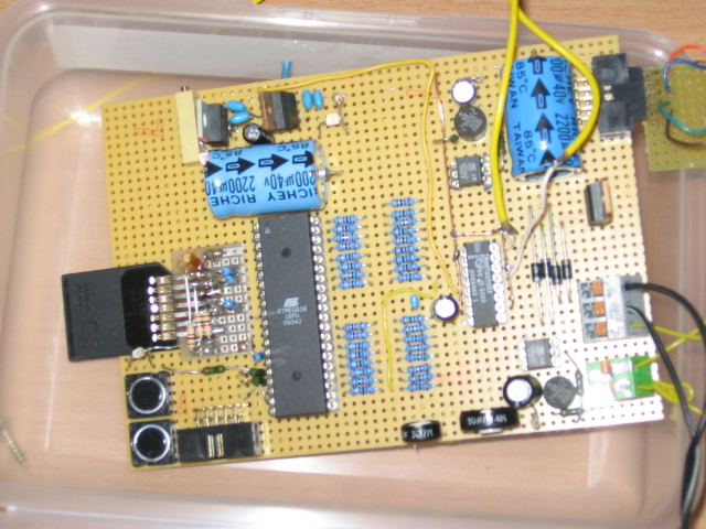

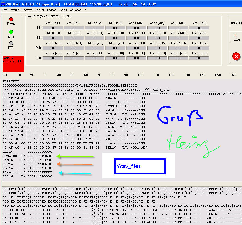

Hallo Berhard Hab das in 2007 gemacht Bräuchte ma bitte ein neuen SuperD. Hab leider Deine email net mehr wegen pc_crash mal sehen ob ich sie hier finde Gruß Heinz vogel.heinz@gmx.net

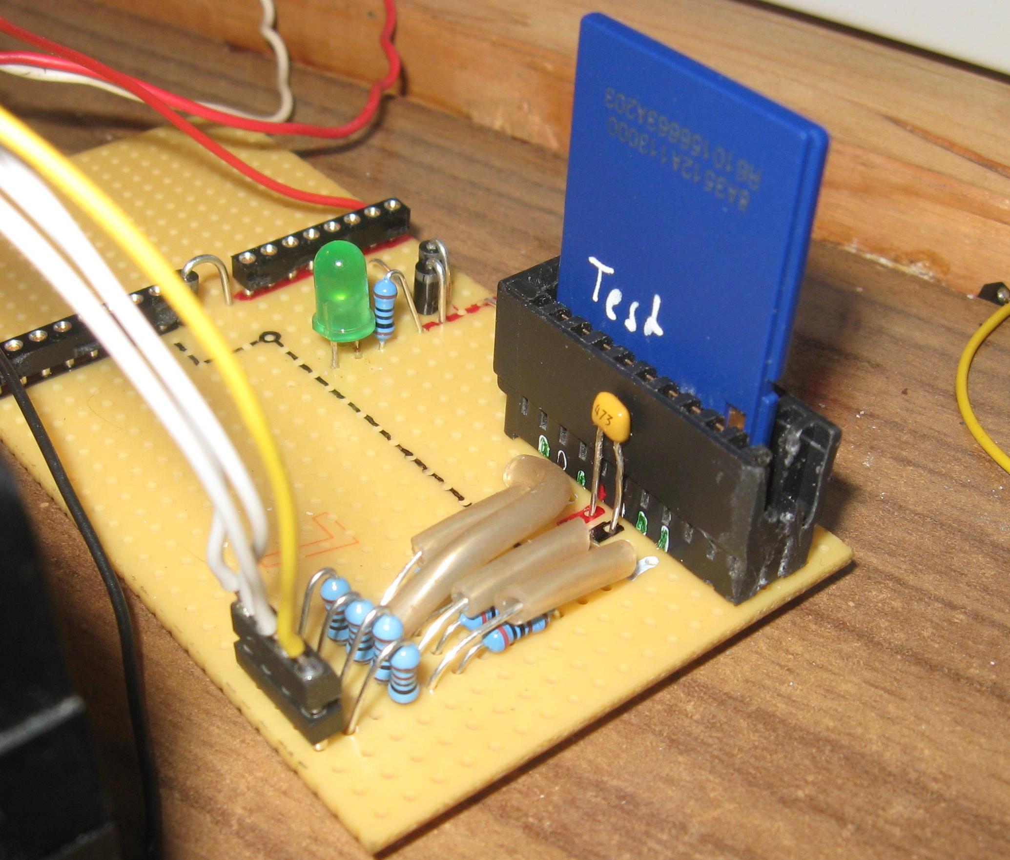

Hallo Hier die Karte dazu Hab für sd-kontakte eine Federleiste geblündert und hält Vorallem kostet das nix *g Das R2R Netz für D/A Wandler und Audio teil ist von http://s-huehn.de/elektronik/bbgong/bbgong.htm Gruß fix
@Jörg >Der ist aber halt in C und das mag nicht jeder (zumindest auf dem µC)... Den gleichen Gedanken hatte ich auch, nur Du warst schneller mit der Antwort ;) @Heinz >Hab für sd-kontakte eine Federleiste geblündert und hält >Vorallem kostet das nix *g Die SD-Card konnte ich provisorisch vorerst mit einem gekürzten Main-Bord-Slot kontaktieren. Aber Du weißt ja, Provisorien dauern meistens mehre Jahre g Bei CSD-Elektronik fand ich SD-Fassungen z.B. SCDA1A1401. >Hab das in 2007 gemacht Hast Du FAT16, VFAT oder FAT32 verwendet? >Bräuchte ma bitte ein neuen SuperD. Den Super-Debugger konnte ich nicht mehr weiter entwickeln. Mein VBASIC stürzt permanent ab (WIN98) >Hab leider Deine email net mehr wegen pc_crash >mal sehen ob ich sie hier finde Im PDF-File steht sie. @alle Schon seit Tagen quäle ich mich mit FAT16 herum, aber die meisten Betriebsysteme formatieren mit VFAT (Weiterentwicklung von FAT16). Kennt jemand interessante und verständliche LINKS (möglichst deutsch), wo VFAT gut erklärt ist? Bernhard
@Bernhard >Hast Du FAT16, VFAT oder FAT32 verwendet? hab FAT16 bei XP auf die Fomat-Paras achten Das brauchst net? Zur kontrolle hatte ich ein suber hex-editor damit konnte man auh dasFormat kontrollieren >Bei CSD-Elektronik fand ich SD-Fassungen z.B. SCDA1A1401. Danke für den Tip Fix ma sehen ob ich Deine pdf erwische

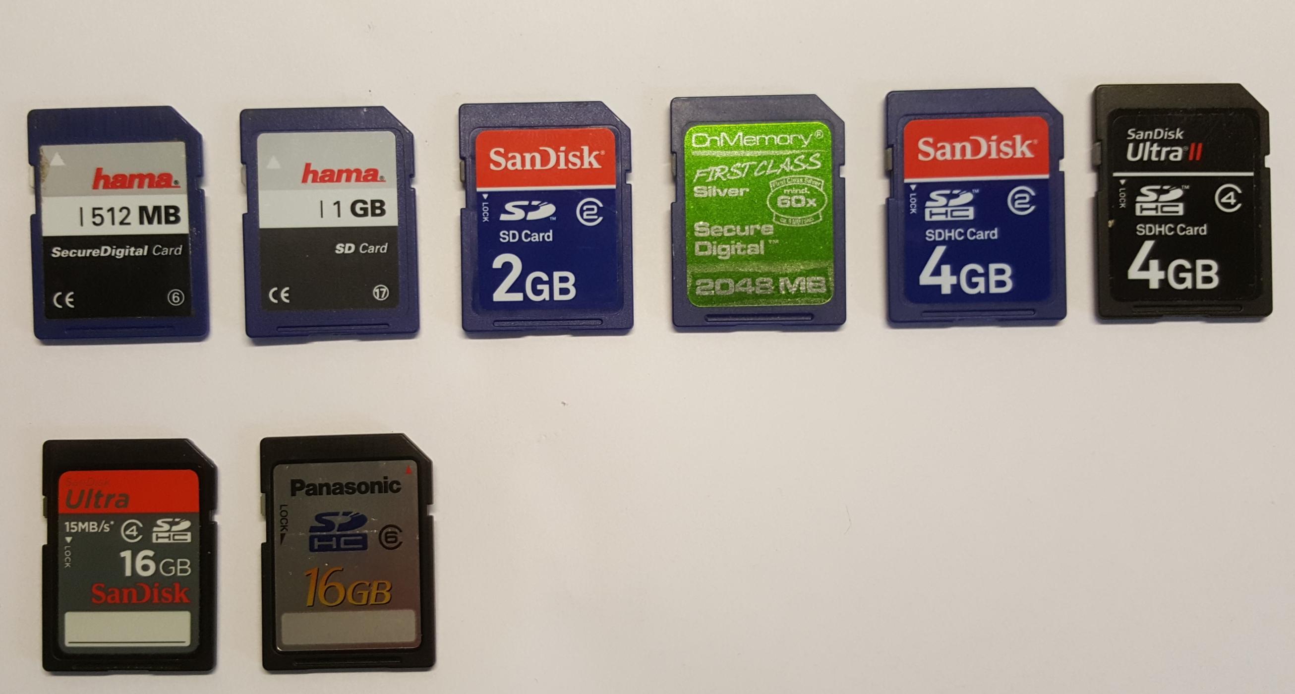

@alle in diesem Update habe ich folgende Funktionen eingebaut: - Datei anlegen - Datei schreiben, bzw. anhängen - Datei lesen - Datei suchen - Chache-Funktion (beschleunigt extrem die Leseaktivitäten) Beim einlegen einer SD-Karte wird zuerst nach der Datei "DATEN1-TXT" gesucht. Wird sie im Hauptverzeichnis nicht gefunden, dann wird sie angelegt und ein kompletter Datensatz geschrieben. Ein Datensatz besteht aus 512 Bytes. Existiert schon eine Datei, dann wird der Datensatz einfach angehängt. Bei Dateien, bei denen die Dateigröße ungleich ein Vielfaches von 512 ist, wird diese Datei mit Space aufgefüllt. Im Minutentakt, wird ein Datensatz gespeichert, lässt sich natürlich im Timer variieren. Der ATmega8 ist durch dieses Programmbeispiel zu fast 100% belegt, viele Funktionen sind aber nicht zwingend erforderlich und können nach belieben heraus "operiert" werden. Der Programmcode nicht sonderlich optimal geschrieben, vieles lässt sich noch vereinfachen und verbessern. Hauptsache es funktioniert und ist halbwegs verständlich ;) Bitte die Dateinamen in Grossbuchstaben schreiben, sonst werden die Dateien nicht gefunden. Ja, die ADC- Eingänge sind im Beispiel mit den LCD-Eingängen verbunden, soll ja nur ein Beispiel sein ;) Beim Schreiben eines Datensatzes laufen prinzipiell folgende Mechanismen ab: Zuerst wird die Direktory durchsucht und nach der Datei gesucht, anschließend die Dateigröße und der Start-Cluster abgefragt. Nun wird die FAT durchstöbert und alle Clustereinträge dieser Datei untersucht und den letzten Cluster dieser Datei ermittelt. Anschließend wird nach einem als "frei" markierten Cluster in der FAT gesucht. Nachdem alle Cluster-Angaben gesammelt wurden, wird der Sektor errechnet, der zuletzt beschrieben wurde. Bis jetzt war's ja noch ganz einfach, gel ^^ Nun beginnt die Vorbereitung zum Schreibvorgang. Zuerst muss geprüft werden, ob der neue Datensatz noch im alten Cluster geschrieben werden kann, wenn nicht, muss ein neuer Cluster als belegt markiert werden (FF FF)und der alte bekommt die Clusternummer des neuen Clusters. Zuguterletzt wird noch der Direktory-Eintag aktualisiert insbesondere die Dateigröße und das Attribut, natürlich könnte man noch den Zeitstempel mit berücksichtigen. Für Anregungen, Hinweise wäre ich sehr dankbar. Bernhard

@Christof >endlich mal ein Quellcode in Assembler. >Ich bin dir was schuldig Der Assemblercode läuft schon seit einigen Wochen bei mir in verschiedenen Anwendungen, grobe Buggs konnte ich noch nicht feststellen. Es gibt aber Probleme, wenn die SD Karte zu stark fragmentiert ist, also wenn kein leerer Directory Eintrag gefunden werden kann (Format hilft aber). Ich bin mit SDHC Card noch nicht weiter kekommen, weiß noch nicht, wie man sie initialisiert :( Vielleicht hat jemand eine Idee? Bernhard

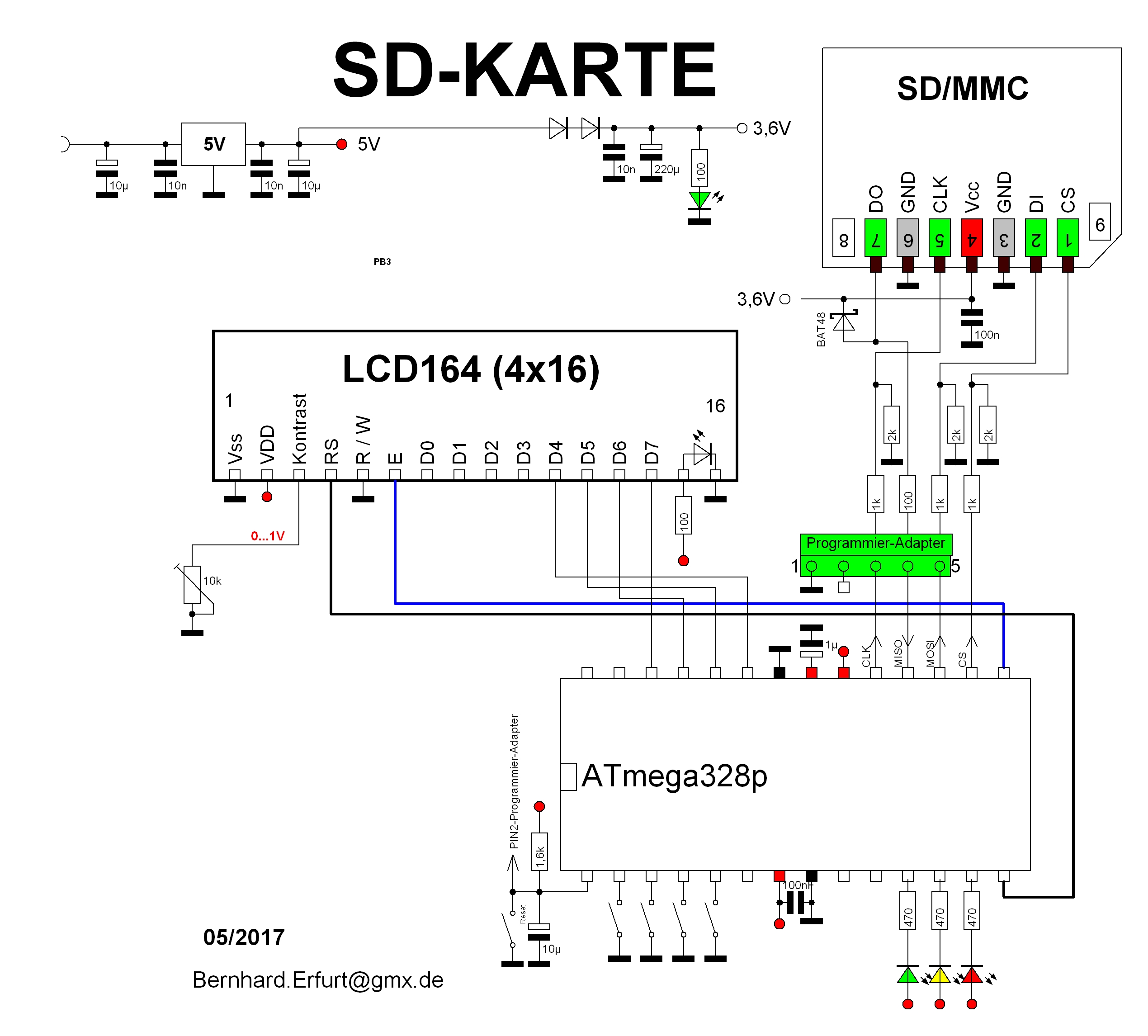

Update 05/2017 Initialisierung von SD und SDHC Karten: 1. CMD0 (IDLE) 2. CMD8, wenn erfolgreich --> fertig 3. ACMD41, wenn erfolgreich --> fertig 4. CMD1, wenn erfolgreich --> fertig wenn fertig, dann - CMD16 Blocklänge setzen - CMD9 CSD-Register auslesen (Card Specific Data) - CMD10 CID-Register auslesen (card identification) In der Loop-Schleife wird permanent CMD10 (CID) ausgelesen, tritt ein Fehler auf, geht das Programm davon aus, daß die SD-Card gezogen worden ist. LED grün: alles ok, SD-Karte erfolgreich initialisiert LED gelb: SPI-Aktivität LED rot: Error Ich habe versucht, das ATmega328p Assemblerprogramm so zu gestalten, daß es nicht abstürzt, wenn die SD-Card im Betrieb gezogen wird. Mit wenigen Handgriffen lässt es sich an den ATmega8 anpassen. (Interrupt Vectoren, call-->rcall usw.) Ich habe mein gesamtes SD-Karten-Sammelsurium mit Erfolg getestet. Sollte jemand von Euch eine besitzen, die sich nicht initialisieren lässt, gebt bitte Bescheid. Bitte aufpassen, im Menue "DATA-TX" werden Daten auf die SD-Karte geschrieben. Bernhard
