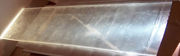

Ich möchte gerne, wie auf dem Bild eine Regalbeleuchtung bauen. Mein
Problem ist nur, dass das Regal zwischen zwei Balken sein soll und es in
den Maßen einfach nix fertiges zu kaufen gibt.

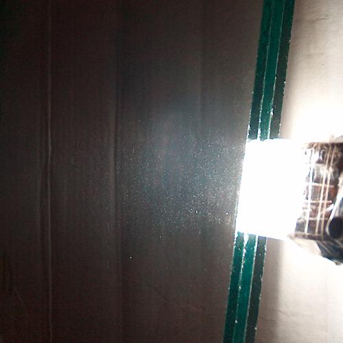

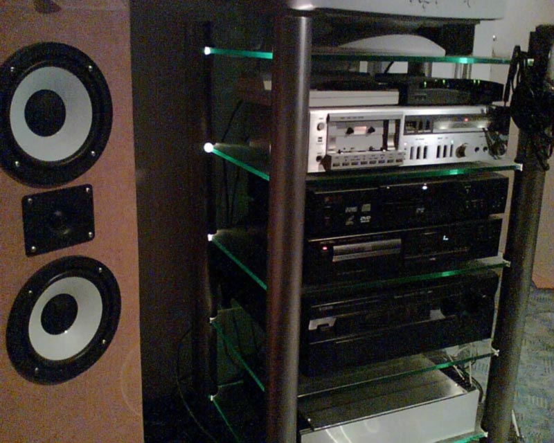

Ich hab dir mal ein Bild angehängt.
Da leuchten 6 Stück von meinen schon alten 6'000 mcd LEDs in eine noch
ältere  Acrylglasplatte.
Bei dem zweiten Bild hab ich die LED-Lampe etwas angehoben und die Lampe
an die Wand strahlen lassen.
Hast du dir mal das Angebot bei eBay angeschaut?

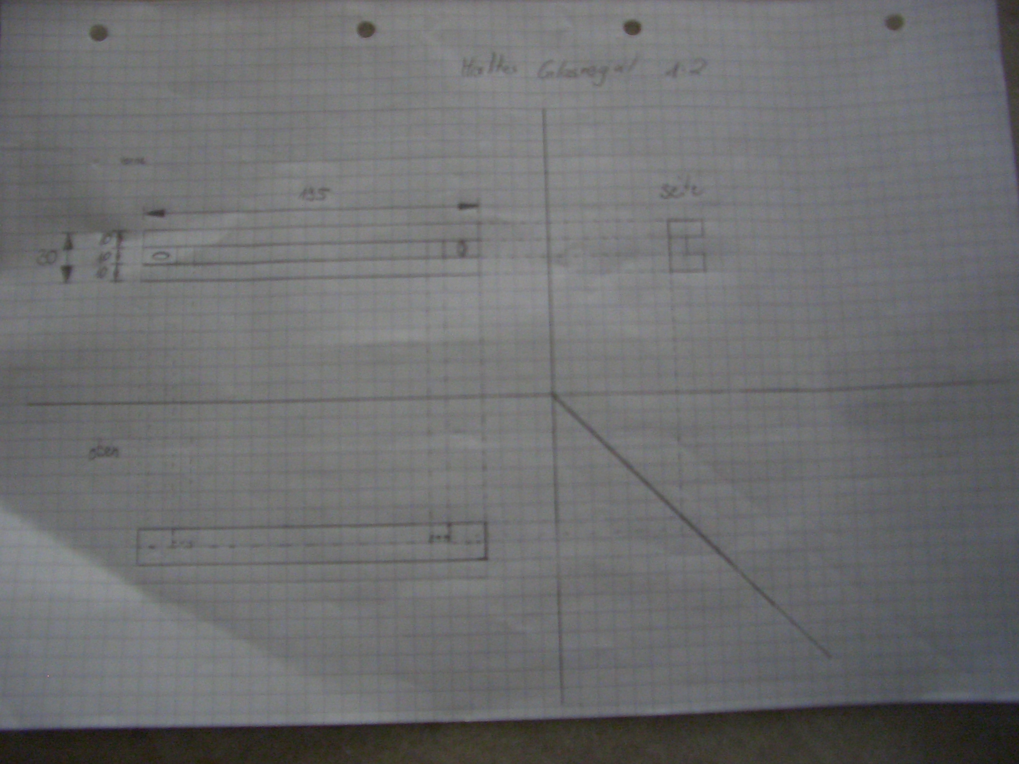

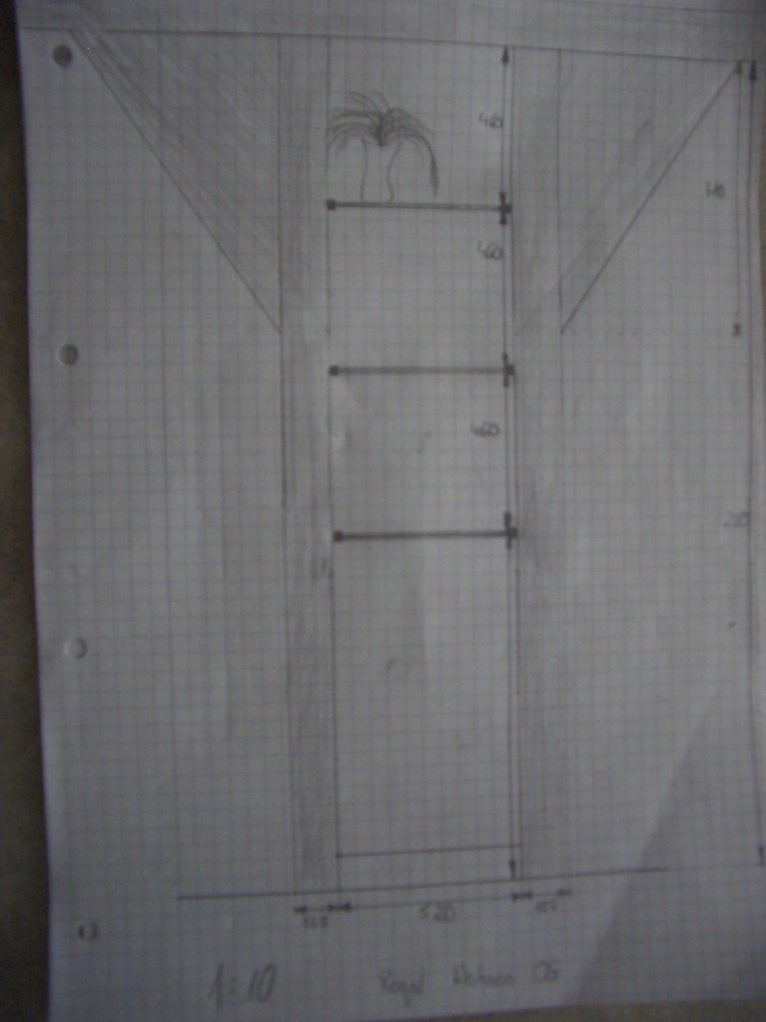

So und hier ist eine Zeichnung vom Halter.
Ich möchte eigentlich nur die Glasplatten von den Seiten anstahlen. Ich
möchte nicht das Glasregal von oben anstrahlen.
Ich denke so ein Regal baut man einmal und dann hat man ewig Spass
daran.
Achso hätte ich fast vergessen die Halter sollen aus Aluminium werden.
@ Defender Danke für dein Bild. Wo verwendest du deine Schaltung?

#742727
schreib doch mal rein was du letztendlich für welche und wie viele LEDs
du verwendet hast.
Ich habe mir (vor Jahren) mal ein Hifi-Rack gebaut (leider nur
Handy-Bild im Anhang). Das teuerste waren dabei die Glasplatten. Damals
gab es noch nicht relativ günstige leistungsstarke LEDs, weshalb ich in
jedem Rohr an einer Glasplatte eine 12 V / 5 W-Glühlampe eingebaut habe.
Das möchte ich allein schon aus Energiegründen auf LED umbauen - und
dann auch dimmbar mit einem Mikrocontroller.
Bei den Glasplatten bekommt man aber immer einen leichten Grünstich,
zumindest mit den Glühlampen. Aus welchem Material ist denn die Platte
des käuflichen Regals?
Thomas

OP Persönliche Seite #742774
@ Thomas W.
Genauso wie deine Glasböden sollen meine auch mal leuchten.
Bei mir sind die LEDs sowieso direkt an den Seiten. (siehe skizze)
Ja ich möchte eh mehrere nebeneinander machen.

@ Achim Turan
Es hat mir keine Ruhe gelassen und ich hab es mal ausprobiert.
Ich glaube das mit der Glasplatte das wird nichts!
Die werden da nicht umsonst Acrylglas genommen haben.
(Ich würde jedenfalls wetten  dass das Acrylglas ist!)
Auf dem Bild siehst du 3 Glasplatten, die bestrahle ich mit meiner
Taschenlampe aus 40cm Entfernung.
Das Licht geht durch und du siehst auch den Rand.
Gast #742879
Auf dem zweiten Bild siehst du wie ich die Lampe ganz dicht an den Rand
halte.
Das Licht geht schon bis hinten durch, aber was du auf dem Bild nicht
siehst ist der leichte grünliche Schimmer der da noch ankommt.
Wenn du dir das Foto aus dem Baumarkt und mein Foto von der
Acrylglas-scheibe anschaust siehst du aber dass hinten noch extrem viel
Licht raus kommt.
Der dunkel grüne Rand schluckt dir das ganze Licht!

Gast #2341498
Du hast ja jetzt doch echtes Glas genommen ...
Schaut jedenfalls gut aus!
Acrylglas würde sich bestimmt durchbiegen wenn es nicht sehr dick ist.
Wie hast du die Halterungen gemacht?
OP Persönliche Seite #2344990
Ja ich habe jetzt echtes Glas genommen, weil das Acrylglas nicht so
schön aussah. Alle drei Glasplatten sind Maßanfertigung, weil bei uns im
Haus nichts Rechtwinklig ist. War auch gar nicht so teuer bei dem
Glaser. Ausserdem würde Acrylglas viel schneller zerkratzt sein.
Danke mir gefällt das Regal auch sehr gut, ich schalte es immer wieder
gerne ein. Ausserdem ist es ein tolles Licht zum TV schauen.
Die Halter habe ich im Bauhaus gekauft. Leider weiß ich gerade den Preis
nicht mehr, aber die gibt es dort immer noch. Normalerweise sind die
Halter für Glasregale, die von hinten befestigt werden. Ich habe diese
dann auf das Maß 19cm von einem Bekannten zusägen lassen und links und
rechts montiert. ;-)
Dann habe ich Platinen geätzt und die SMD LEDs draufgelötet. Leider ist
nicht sehr viel Platz für den Anschluss der Platinen geblieben und es
ist nicht so leicht wieder alles rauszubauen und dann wieder einzubauen.
Also wenn mal eine LED kaputt geht wird es ein wenig futzeles Arbeit.
Bis jetzt haben aber nur zwei LEDs manchmal einen Wackelkontakt. Sind
Gott sei dank LEDs die außen sitzen, sodass es nicht immer auffält. Ich
warte also noch ein wenig mit der Reperatur. :-D
