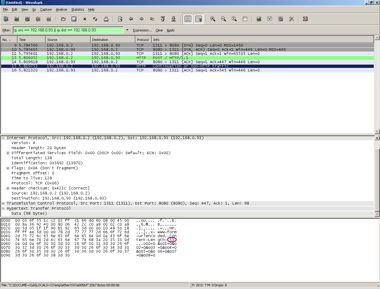

Rückmeldung ob es funktioniert wäre nett :-) Und falls es das nicht tut,
am liebsten wieder Wireshark-Berichte.

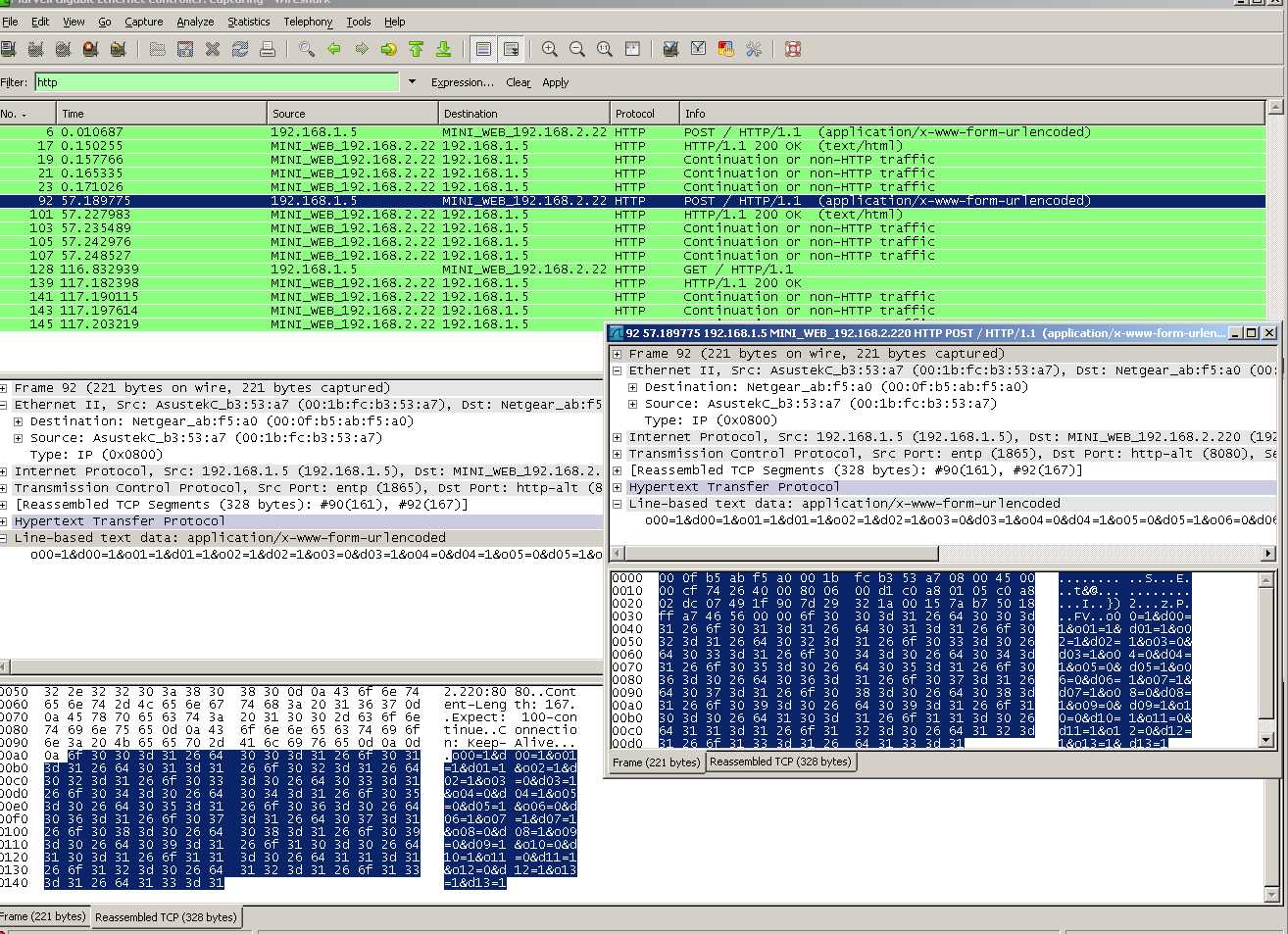

Im Anhang mal mein Wireshark...

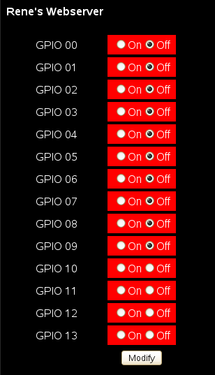

von Clyde (Gast)
ich versuche es mal in Worten zu fassen.
Die ersten 10 GPIOs möchte ich nur zum Schalten nehmen, also DDR = 1 und
dann mit den Radio-Buttons An oder Aus schalten, mit Statusmeldung.
Und die letzten 4 möchte ich als Eingänge zur Statusmeldung nutzen.
Da ich noch nicht durchgestiegen bin, wo die Variablen herkommen und
hingehen, habe ich das versucht in HTML zu lösen.
Mit Hilfen von Google und entsprechenden HTML Kursen ;-)
Aber da stehe ich halt auch noch am Anfang, deswegen ist es für leute
mit kenntnissen sicher recht *** ;-)
Ist halt "learning by doing" im "Try and Error" Format :-)
Mehr bei bedarf nach Feierabend...
Clyde

Ah, Okay. Naja, das große Problem ist halt, dass du für die Sache nicht
nur HTML brauchst, sondern auch nen Gefühl dafür haben musst, wie du
HTML Quelltext mit den (dynamischen) Variablen ausm Code verbindest.
Bisher läuft das so, dass "%i<nn>" im HTML-Quellcode durch den Wert (0,
1) von GpioGetPin(<nn>) ersetzt wird. "%d<nn>" durch GpioGetDdr(<nn>)
und "%o<nn>" durch GpioGetPort(<nn>). Dafür sorgt die CopyHtmlData (oder
so ähnlich) Funktion.
Das ist die eine Richtung.
Die andere Richtung geht über das POST Interface. Alle Elemente im
HTML-<form> haben einen Namen und einen Wert, der per POST (also im HTTP
Header des Browsers) in Form von "Name1=Wert1&Name2=Wert2..." an den
uWebSrv zurückgeschickt wird, der dies wiederum wieder parst und
"%d<nn>" in GpioSetDdr(<nn>) und "%o<nn>" in GpioSetPort(<nn>) umsetzt.

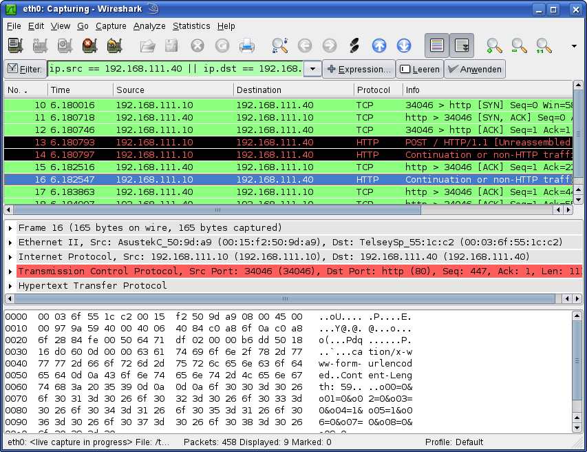

Zu beachten ist hierbei aber, dass der POST-Parser nach einer bestimmten
(zur Kompilierzeit festgelegten) Anzahl von Zeichen aufhört. Damit spare
ich mir das weitere Parsen von dem HTTP Header des Browsers. (Das
#define dazu steht in HttpD.c ganz oben irgendwo). Falls du also
Änderungen vornimmst, musst du auch den Parameter anpassen. Die Länge
des POST Headers kannst du mit Wireshark oder Firefox+Live HTTP Headers
Addon herausfinden und dort eintragen.

Ich stelle mir ein Eingabefenster vor, wie jetzt, aber wo ich per
"Knopf" die auf Ausgang gestellten Ports ein bzw. aus schalte und die
auf Eingang geschalteten Ports den Zustand erkenne. Es reicht mir ja,
wenn ich 1 und 0 mit Rot und Grün sehe :-) und die definition des DDR
möchte ich im HTML festlegen...

Clyde, schau dir mal die HttpD.c im Anhang an. Das sollte so ziemlich
das sein, was du willst. Einziger Nachteil: Für den Status der
Checkbuttons beim Laden der Seite musste ich Javascript einsetzen.

Nene, so einfach geht das nicht. mit "o0+i" bastele ich den namen der
Checkboxen zusammen und hol mir eine Javascript Referenz per
document.getElementsByTagName(...). Diese Funktion wiederum liefer ein
Array (Es kann mehrere Elemente mit dem gleichen Namen geben).. Und dann
wird entweder das erste Element mit dem Namen (On Check) oder das zweite
(Off Check) entsprechend gesetzt.

Im Anhang siehst du, wo du den Wert für die Anzahl POST-Request Daten
ablesen musst.
Im "richtigen Leben" parst der Server diese Angabe ("Content-Length")
und weiß dann bescheid, wie lange er parsen muss. Aber einen weiteren
Parser für das Parsen der HTTP-Header Daten habe ich noch nicht
eingebaut. Eventuell später mal.
Trägst du oben folgendes ein:
#define PARSEBYTES      53
funktionierts :-)

Clyde H. wrote:
> Das mit dem Parsen habe ich noch nicht begriffen, aber das wird sicher
> noch...
Ganz einfach. Bei dem POST-Request (wo die Eingabemaske an den uWebSrv
übertragen wird) gibts eine bestimmte Syntax (auch zu sehen oben im
Screenshot) wie die Ausgangseinstellungen übertragen werden. Diese muss
einfach nur durchlaufen werden. Allerdings lässt sich (ohne das parsen
der Content-length im HTTP Header) die Länge der vom Browser
übertragenen Daten nicht bestimmen, sodass man diese Fix angeben muss.
Sprich nach x Byte hört der Parser auf die Daten vom Browser
durchzugehen.

von Apollo X. (apollo13)
Ich wollte alle Ports als Ausgänge konfigurieren, aber das funktioniert
nicht so wie ich mir das dachte. GPIO 10 - 13 funktionieren einfach
nicht. Ich weiß nicht was ich noch ändern muß. Wenn da mal jemand drüber
schauen könnte.
danke Apollo
Hast du auch die Tabelle in Hardware/Gpio.h und das #define PARSEBYTES
angepasst?
Gpio.h ??
in der Gpio.c habe ich die Porttabelle angepasst. (hab momentan das
AVR-NetIO von Pollin in gebrauch)
Am PARSEBYTES hab ich nichts geändert.
Bei GPIO 10 - 13 ist im Browser weder ON noch OFF aktiviert und ein
aktivierter Button verschwindet nach "Modify" auch wieder.
Ich hab mal alles angehängt.
Apollo X. wrote:
> Gpio.h ??
Ups, ja Gpio.c meinte ich natürlich auch.
Du musst PARSEBYTES aber verändern. Das define gibt an, wie viele
Zeichen gelesen werden sollen, bei einem POST-Request. (Also genau dann,
wenn du den neuen Portstatus über "Modify" schreibst).
Die besagten Ports werden aber schon beim Aufruf nicht korrekt
angezeigt.
Wenn ich den Wert für PARSEBYTES ändere, habe ich nach "Modify" die
Sanduhr im Browser. Da dies mit dem Originalwert nicht ist, dachte ich
der Wert ist so richtig.
Wie bekomme ich den richtigen Wert raus? Betriebssystem Suse.
von Clyde H. (clyde)
Probier mal, pro GPIO-Port den Parsebytes wert um 4 zu erhöhen.
Du Willst 4 Ports mehr als im Original, dann versuch mal 75 als
Parsebytes.
Ich bin mir nicht sicher, meine aber das es 4 Bytes(Zeichen) waren.
Clyde
PS: Ich habe mir Dein Zip noch nicht angesehen...
EDIT, versuche mal 6 Bytes pro GPIO-Port dazurechnen.Das müsste es
sein...
Ne, das scheint nicht zu gehen. hab 83 versucht (4*6+59), danach einfach
mal die Werte davor und danach versucht, aber immer kommt die Sanduhr im
Browser.
Die neuen Ports werden jetzt aber geschaltet. Allerdings sind nach dem
Aufruf des Webinterfaces im Browser immer noch weder on noch off bei den
besagten GPIOs aktiviert.
Wie komme ich denn jetzt an den richtigen Wert für PARSEBYTES?
Danke. Ich hatte das oben schon gesehen, aber hatte nicht damit
gerechnet, dass es auch ne Linuxversion davon gibt.
So aber nun wirds doch verwirrend. Ich hatte schon, bevor ich das mit
Wireshark herausgefunden hatte, alle Werte von 100 bis 60 durchprobiert.
ab 65 gehen die GPIO 10-13 zu ändern, aber die Webseite bleibt nach
"Modify" immer im Ladevorgang, außer bei 59.
Die Kontrolle mit Wireshark gibt mir auch genau diesen Wert.
Was nun? Jetzt verstehe ich garnichts mehr.
Das zeigt mir der Browser nach dem Aufruf des Webinterfaces an.

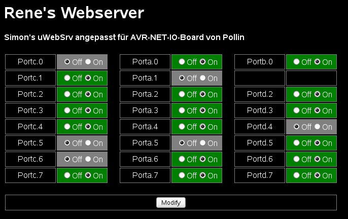

Ok, das Problem ist, dass die GPIOs 10-13 nicht selektiert sind, dadurch
werden für diese Ports auch keine Daten gesendet. Klicke ich allerdings
einen an und gehe auf "Modify", dann werden auch die besagten 6 Bytes
mehr übertragen. Der Stadus dieser GPIOs (rot/grün) wird aber richtig
angezeigt.
Wie kann ich das nun machen, das die ON/OFF Boxen richtig selektiert
werden beim Ladevorgang.
> angezeigt.
Ah super, das hängt dann höchst wahrscheinlich mit dem Javascript
zusammen. Hast du den Webserver irgendwo im Netz, sodass ich die Seite
mal aufrufen kann? Kannst ja den Link auch per PM schicken.
Ne, leider nicht. Da ich nur Internet über UMTS habe (gibt hier kein DSL
wegen Glasfasernetz) kommt man von außen nicht drauf.
Javascript, ich glaube auch. Ich denke hier ist das Problem.
"document.getElementsByName(((i<14) ? \"o0\" : \"o\") + i)[0].checked =
\"true\";\n"
Ich kenn mich mit Javascript leider nicht aus, aber im Original war
i<10, somit einstellig.
Edit: Ok, das war etwas dumm von mir, den Wert zu ändern. Hab die Zeile
jetzt verstanden und die 10 wieder eingetragen.
Als PARSEBYTES hab ich jetzt 83 eingetragen und nun läuft es alles
richtig.
Danke noch mal an Simon und Clyde.
Hab jetzt noch die anderen belegbaren Ports des AVR-NET-IO-Boards von
Pollin erfolgreich mit eingebunden (siehe Bild). Wenn man erst mal weiß,
wie es geht, dann ist es ja recht einfach.
Nach meinem Umstieg von Windows auf Linux will ich mich jetzt auch
Programmiertechnisch etwas mehr mit c beschäftigen. Vorher arbeitete ich
mit Bascom. Der Webserver ist da gleich nen harter Brocken, aber der hat
mich halt gereizt.
bis dann Apollo
Sieht doch schon gut aus.
Wieviel Flashspeicher hast Du denn noch frei beim Pollin-Board 8-)
Clyde
PS: Und das mit dem harten Brocken kann ich sehr gut nachvollziehen ;-)
Siehe diesen Thread...

Seltsamerweise ist wenn mann nur auf den Poseintrag geht vor der
eigentlichen Nutzlast 2xCRLF beim Firefox aber beim Webclient nicht.
Geht man aber >> Line-based text data:
application/x-www-form-urlencoded<< wird
Kann mir da jemand weiterhelfen?
MfG
Achim

Hallo
irgendwie ist das oben  verstümmelt angekommen. Die 2x CRLF sind erst
sichtbar (kleines Fenster) , wenn man auf den Line Base Text klickt.
Baut der Stack die Pakete nicht richtig zusammen. So wie ich aus dem
Programm rausgelesen habe, wird gescannt, bis 2xCRLF kommt und dann
werden die nachfolgenden 167 Byte zur Steuerung ausgewertet. Irgendwie
erkennt der beim Webclient diese Trennung nicht, ich bin aber kein C
Kenner.
MfG
Achim
Kannst du mir den Wireshark dump schicken? Habe leider im Moment keinen
Webserver hier am laufen, aber ich werde mal ein Auge reinhalten.

Kleine Zwischenmeldung: Das Problem taucht anscheinend auf, wenn der
POST Header (abgeschlossen mit \r\n\r\n) in einem anderen Paket kommt
als die POST Daten. Das ist so natürlich nicht gewollt.
Muss ich den Bug nur noch ausfindig machen.
Ok sieht so aus als hätte ich den Fehler in einer neuen Version schon
behoben gehabt.

Hallo
den  letzen Beitrag von Simon kann ich nur bestätigen. Er hat mir ne
neue Version geschickt. Mit dieser geht das problemlos.
Herzlichen Dank an Simon!!!
Viele Grüsse
Achim

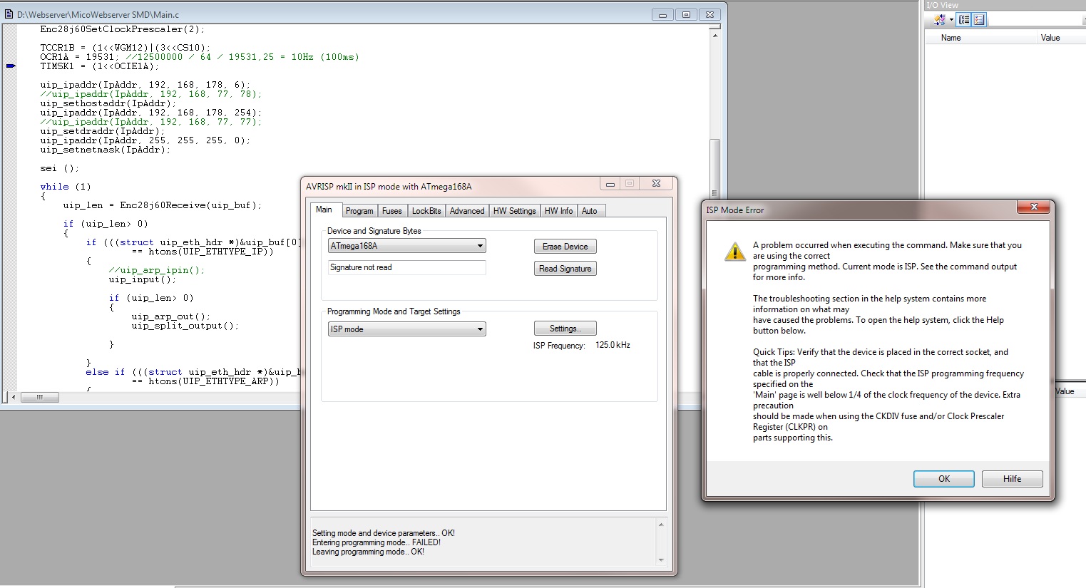

von Matze .. (avr-rookie)
...AVR Studio 4
Hab die Fuse Einstellun gefunden. Er übernimmt es aber nicht.
...und ich komme nicht in den programming mode...freuqenz steht auf
125kHz und der mega128 ist ausgewählt. Zum Programmieren, nehme ich den
AVRISP mkII mit USB. Die LED zeigt grün, also müsste er doch Verbindung
zum ATmega haben. Achso, den ENC28 ist noch nicht auf der Platine
angelötet. Das sollte doch aber dem Programmieren vom mega128 nicht im
Wege stehn...oder?

Doch der ENC28J60 muss drauf, da der Prozessor mit den Fuse Settings den
Takt vom ENC28J60 bezieht.
Stecker falsch drauf? Hast du die angegebenen Fusebytes schon mal
programmiert, und danach funktionierte er nicht mehr? Dann liegt das am
nichtbestückten ENC28J60.
Bin mir jetzt aber erst mal einen "Löten", bis später ;) ;)
...die Fuse's habe ich nur mal im AVR Programmer eingestellt, aber noch
nicht geflasht...geht ja auch nicht @ programming mode...FAILED.

MC scheint in Ordung. Wie komm ich dann wieder drauf wenn ich
ausversehen die Fuses "verstellt" habe?
Im AVR Studio Programmierdialog kannst du auch die Spannung auslesen
(Einer der hinteren Reiter).
Vermutlich hast du die externe Taktquelle ausgewählt (Was ja auch
gewollt ist). Das heißt, du musst den ENC28J60 drauflöten. Der stellt
dann 6MHz bereit und der Chip ist wieder ansprechbar. Die ISP Frequenz
darf dabei 1,25MHz nicht überschreiten.
