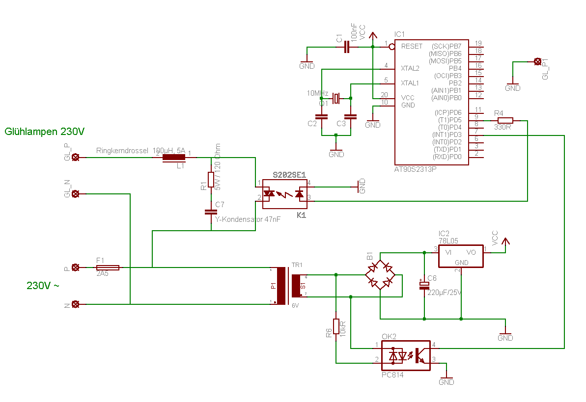

Ich möchte mit dem SSR S202SE1 von Sharp
eine Schaltung aufbauen, mit der ich Glühlampen 230V/200W dimmen
kann.
Habe bereits das ganze Forum durchstöbert, finde den 12-Kanal-DMX-Dimmer
von Travel Rec. einfach nur genial !!!RESPEKT!!!
Kennt jemand die Elektor Ausgabe in der mal exakt so eine Schaltung drin
war?
Auch Uwe´s Anschn.zip ist zwar schon sehr hilfreich, jedoch verstehe ich
noch immer nicht wie ich den Nullspannungsschalter aufbauen soll???
Wäre nett, wenn mir jemand noch paar Tips geben könnte oder hat
vielleicht sogar jemand einen Eagel Schaltplan hierzu:)
Gruesse Mario

Nullspannungsdetektierung über Interruptpin funktioniert nur bedingt, da
die Toleranzen der Schaltschwelle des normalen I/O-Pins unterschiedlich
und auch noch temperaturabhängig sind. Exakter wird´s mit einem
Analog-Komparator-Eingang, den man mit dem 2. Eingang und einem Poti
wunderbar exakt auf den Nulldurchgang einstellen kann. Bei meiner
Schaltung habe ich die Nulldurchgänge allerdings an der Netzseite
mittels Optokoppler detektiert.
(Firma: TravelRec.) Persönliche Seite #744040
Nee, die Schaltung verstehe ich nicht so ganz. Zum einen fehlen die
Verbindungspunkte an den Leitungsnetzen. Ein
Wechselspannungs-Optokoppler wäre ebenfalls besser, dann bekommt man
beide Nulldurchgänge als Peaks. Es wird immer noch ein Interrupt-Pin
anstelle eines Analog-Komperator-Pins verwendet. Das kostet
unnötigerweise zusätzliche Bauteile. Der Snubber-C sollte ein X2 mit
mindestens 275V~ sein.

@Travel Rec.
Vielen Dank für die schnelle Antwort!
Die Verbindungspunkte an den Leitungsnetzen fehlen noch absichtlich,
um hervorzuheben, dass es mir nur um die SSR Schaltung und den
Nullspannungsschalter geht.
Welchen Wechselspannungs-Optokoppler würdest du empfehlen?
Es wird immer noch ein Interrupt-Pin anstelle eines
Analog-Komperator-Pins verwendet, weil ich keine Idee habe wie ich die
Schaltung für einen Analog-Komparator-Eingang, den man mit dem 2.
Eingang und einem Poti auf den Nulldurchgang einstellen kann, aufbauen
soll.
Du hast geschrieben, dass du bei deiner Schaltung die Nulldurchgänge
allerdings an der Netzseite mittels Optokoppler detektiert hast.
Hast du dazu vielleicht eine Skizze oder einen Schaltplan?
Der Snubber-C ist ein X2 - Conrad Artikel-Nr.: 501804 - 62

(Firma: TravelRec.) Persönliche Seite #744223
>Das ist Unsinn, die Eingänge haben ST-Verhalten und rennen auch bei
>Temp.änderungen nicht so weit weg als das du das wirklich merkst.
Genau, aber die Umschaltpunkte liegen bei Vcc/2, wenn der Optokoppler
aber im Nulldurchgang an einem R nur 3V liefert, schaltet der Controller
zu spät. Mit dem Analogkomparator kann man beide Seiten des "Peaks"
erfassen und bei der steigenden Flanke z. B. alle SSRs abschalten,
Zähler zurücksetzen etc. Mit der fallenden Flanke des Peaks hat man die
nächste Halbwelle genau getriggert.
Jeden, der auf der LED-Seite mit nur max. 1mA auskommt, um
durchzuschalten. Nötigenfalls kann man 2 sparsame OK mit den LEDs
antiparallel schalten, während die Ausgänge parallel geschaltet werden.
Das habe ich bei meinem Musterdimmer so gemacht und es geht sehr gut.
Genau wie Deine Schaltung es zeigt, nur eben mit o.g.
Wechselspannungs-OK.
>soll.
Der eine Analog-Komparator-Pin kommt an den /die
Optokoppler-Collektor(en), an dem / denen ein Arbeitswiderstand von
4.7kOhm nach Vcc geschaltet ist, der / die Emitter liegen fest auf
Masse. Der 2. Analog-Komparator-Pin kommt an ein Poti oder einen
Spannungsteier aus Festwiderständen, der so eingestellt ist, daß man
etwa 1V detektieren kann bzw. der Abstand zwischen den beiden Flanken
des Nullspannungspeaks im unteren Drittel 0.5 - 1ms beträgt. Damit hat
man eine zuverlässige Detektierung beider Nullspannungsflanken und kann
controllerinterne Routinen für die Rücksetzung der einzelnen
Dimmerkanäle in diese "Austastlücke" packen. Damit ist man immer absolut
netzsynchron und hat keine Flackerprobleme.
