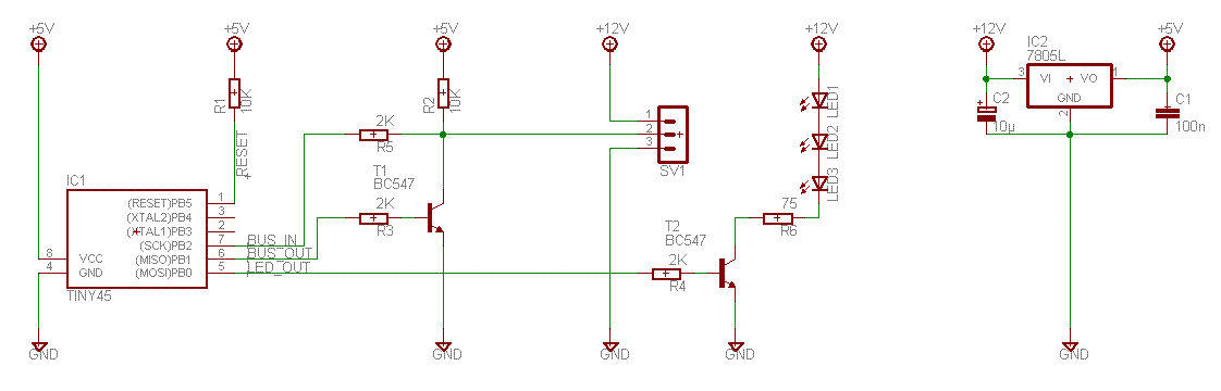

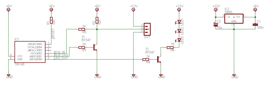

von Alexander (Gast)
ich habe mal ein bischen in Eagle rumexperimentiert, vielleicht hat ja
jemand von euch eine Meinung zur entstandenen Schaltung.
Am liebsten würde ich die 2K auf BUS_IN jedoch wieder entfernen. Ich
versuche den Hühnerfutteranteil gering zu halten, da ich den ganzen Kram
ja dann x-mal löten darf ... :-)
Gleichzeitig soll die Platinengröße der Slaves natürlich minimiert
werden, damit diese besser verbastelt werden können.
Alex
von Knut B. (Firma: TravelRec.) (travelrec) Benutzerseite
Sieht gut aus die Schaltung.
R3 kann 4k7 sein. Eine Programmierschnittstelle in Form eines kleinen
5-pol. Steckers / Buchsenleiste würde ich noch vorsehen. An IC2 muß von
5V nach Masse 10µF, C2 sollte nicht kleiner 100µ sein, der
100n-Kondensator muß direkt an den Controller.
Najaa - nach einem gnügend starken Spannungspuls auf Deiner Busleitung
darfst Du sehr viele Controller neulöten, wenn Du auf diesen einen
Widerstand verzichten willst. Du darfst auch nicht vergessen, daß sehr
lange Leitungen für Fremdinduktion empfänglich sind.

von Matthias L. (Gast)
Wenn du den R4 weglässt, und den R6 in zw Emitter T2 und Masse legst,
hast du gleich eine feine Konstantstromquelle für die LEDs.
Iled = 4,4V/R6
PS: BC847 ist der SMD Typ den 547
Der Bootloader setzt soweit ich weiß einen UART voraus, somit wird das
wohl hier nichts. Aktuell plane ich Fassungen für die Tinys (DIL
Gehäuse) zu nehmen, so dass ich sie auf einem Dummy-Board programmiere
und dann auf die Platine setze.
Die Rolle der 10µ auf der Sekundärseite des Spannungswandlers ist mir
nicht ganz klar. Laut Datenblatt des 78L05 (TO92 Gehäuse) wird keine
weitere externe Beschaltung benötigt. Energie puffert bereits der Elko
auf der Primärseite, wozu also das zusätzliche C?
Gruß,
Alex

(5V-0.7V)/220 = ca. 20 mA sein. Soviel braucht es doch eigentlich nicht,
um den Transistor durchzuschalten.
Alex
>Was außer dem Emitterwiderstand begrenzt dann noch den Strom, den der
>Controller in die Basis hineinschickt?
Der Transistor begrenzt sich selbst. Es fließt nur soviel Basisstrom,
wie nötig ist, um den (von dir) eingestellten Kollektorstrom fließen zu
lassen.
Das nennt sich Stromgegenkopplung.
>Wie kommst du auf die 4,4 V?
Erfahrungswert für diesen Transistor: Ube=0,6V, bei 5V =>
Betriebsspannung ergibt das 4,4V über R6
>Der Basisstrom sollte etwa
Nein. Das ist der Emitterstrom, den du einstellst. Da der BC547 ein B
von sagen wir mal 100 hat, bedeutet das, dass 20mA/100=200µA in die
Basis fließen (müssen). Somit ist der Kollektorstrom (gleich LEDstrom)
20mA-200µA=19,8mA.
Würde mehr Basisstrom fließen, dann fließt mehr Kollektorstrom. Dadurch
steigt die Spannung über besagtem WIderstand. Die Spannung zwischen
Basis(5V) und Emitter sinkt => Basisstrom sinkt...
(Ist eine Art Regelkreis)
Der größte Vorteil dieser Schaltung ist:
Der Transistor kann nicht in die Sättigung geraten, was beim schnellen
Schalten (PWM) durchaus zu beachten ist..
von Winfried (Gast)
Durch den Emitterwiderstand fließt ja auch der Kollektorstrom, womit der
Basisstrom geringer wird. Ist eine Standardschaltung für eine
Stromquelle. Macht hier Sinn, weil Spannungsschwankungen dann sich wenig
auswirken.
von Winfried (Gast)
10 uF brauchst du ausgangsseitig am 7805 nicht unbedingt, 100nF in der
Nähe des 7805 reichen auch. Wenn der Controller nahe beim 7805 liegt,
reicht auch nur ein 100nF direkt am Controller (nahe=2-3cm
Leitungslänge).

dann mal ein leicht modifizierter Vorschlag mit den angeregten
Änderungen.
Eventuell werde ich wohl noch T1, R3 und R5 rausnehmen. Der Tiny kann
laut Datenblatt 40 mA an einem IO-Pin ab. Der Pull-Up gegen Vcc für die
Busleitung bringt für jeden Slave 0.5 mA (5V/10K), bei max. 64 Slaves
sind das 32 mA, das sollte also passen.
Was das für die Störsicherheit bedeutet muss ich mal sehen, nachstellen
kann man es wohl erst wenn alles zusammengebaut ist. Bei Verwendung des
Daisy-Chain Konzepts würde sich ja die wirksame Buslänge reduzieren
(bspw. < 1m je Leitungsabschnitt).
Vielen Dank nochmal für eure hilfreichen Beiträge,
Alex

von Bernd R. (Firma: Promaxx.net) (bigwumpus)
R3 weg und T1 durch einen BS170 ersetzen.
Kann man bei diesen Tinys nicht den Reset-Eingang wegschalten und einen
I/O-Pin draus machen ? Würde Teile und Probleme sparen.
T2 kann man durch einen BS170 ersetzen, das würde aber nicht wirklich
was bringen.
Wozu R5 ? Überspannungsimpulse ?
R2 und R5 weg und einen internen Pull-Up nutzen. Wenn den alle uCs
aktiviert haben, sollte das ja dicke reichen.
Ich würde sogar den T1 weglassen und notfalls ein paar Portpins parallel
schalten und zwischen Eingang und Ausgang umschalten. Da kann man ja
nichts falsch machen, weil nur Pull-Ups und Push-Pull-Ausgänge nur gegen
Masse.

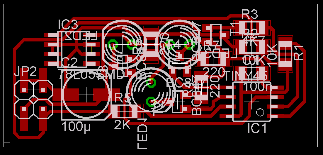

von Alex22 (Gast)
das klingt ja nach einem interessanten Projekt.
Noch ein Vorschlag:
Ich würde zum einen alle Bauteile, vor allem Transistoren (=BC847) und
Attinys in SMD ausführen. Für den Attiny bräuchtest du dann natürlich
entweder einen Bootloader oder eine kleine Sockelleiste.
So ersparst du dir bei jeder einzelnen Platine die Bohrungen, was ja
schon alleine für den Attiny + Transistoren bei 64 Bus-Teilnehmern 896
Bohrungen sind...
Ansonsten sieht deine Schaltung gut aus!
Schöne Grüße,
Alex
Travel Rec. wrote:
> Bernd: ich denke, Deine Vorschläge sind kontraproduktiv.
Wahrscheinlich denken das aber nicht alle hier - vor allem der
Threadöffner spricht immer wieder davon, die Platine zu minimieren, das
Hühnerfutter zu vermeiden etc.
Mit welchem meiner Vorschläge hast Du denn das Problem ?
Den Eingangsschutzwiderstand wegzulassen und die Transistoren ohne
Basisvorwiderstände zu betreiben. Auch MOSFETs sollten einen kleinen
Gatewiderstand haben, schon gerade dann, wenn man mit PWM arbeiten will.
Es nützt nichts, an der falschen Stelle zu sparen und dabei die
Schaltungssicherheit zu gefährden. Das Hühnerfutter gibt es auch sehr
klein, in SMD 0603 zum Beispiel, dann ist der Controller das größte
da nun endlich Wochenende ist, habe ich mal wieder Zeit weiter an diesem
Projekt zu werkeln.
Ich habe mal das aktuelle Schematic in den Anhang gepackt. Den
Programmierstecker habe ich einmal fakultativ hinzugefügt, man muss ihn
ja nicht bestücken. Ich hoffe es lässt sich öffnen, ich musste mir ein
paar zusätzliche Libs von der cadsoft-Homepage organisieren (für den
Tiny sowie die pinheader).
Beim Routen stoße ich jedoch auf ein paar Probleme:
... und der Anhang mit dem Schematic

zur sch:
Ich würde über den R3 den R3 noch einen kleinen C vorsehen, vielleicht
so 1nF. Er muss ja nicht bestückt werden, je nach Frequenz der
Busleitung. Evtl sollte/könnte auch der R2 etwas verkleinert werden...
Sonst sollte das gehen

@ Matthias
Das mit dem manuell Routen ist ein Klasse Tipp ... hätte ich soundso
gemacht :)
Wenn ich ein C parallel über den R3 hänge baue ich mir dann nicht einen
Hochpass? Welchen Zweck soll das C erfüllen?
@ Markus
Das mit der mittleren Maustaste klappt, ich hoffe mal cadsoft hat
irgendwo auch einen Menüeintrag dafür vorgesehen, von alleine kommt doch
kein Mensch auf diese Idee ...
Alex
Richtig. Dafür sorgst du, dass der Transistor schneller zu/abschaltet.
Kann aber bei sehr geringen Taktfrequenzen entfallen.
Ich würde ihn auf der Platine vorsehen, und dann mittels Oszis
nachsehen, ob nötig.
So, nach nem Abend vorm PC habe ich mal meine erste Leiterplatte
geroutet. Schematic und Board File habe ich mal im Anhang gezippt,
vielleicht kann ja einer der Experten einen Blick drauf werfen und mir
die groben Fehler nennen :-)
Insbesondere bezüglich der Leiterbahnbreite sowie der Größe von Lötaugen
(LEDs) bzw. der 4 Vias bin ich mir nicht sicher. Ich hoffe mal eine
professionelle Leiterplattenfertigung kriegt so feine Strukturen hin und
ich den Kram am Ende auch bestückt ...
Alexander
Mach alle Leiterbahnen 0,3032mm breit. Das reicht hier bei den
Stromstärken.
Platinenhersteller kriegen das locker hin. So "eng" ist das ja nicht.
Auf ne sinnvolle Leiterbahnführung musst noch achten:
zB. JP3.Pin1. Die 12V Leitung sollte zuallererst den C2 erreichen, von
hier kannst du das auf IC3 und die LEDs verteilen, wobei die Anode von
LED1 wieder idealerweise nahe dem C2 liegt. genauso ist das mit dem
Emitter von T4: de sollte nahe am C2 sein. ich würde über beiden noch
einen 100nF legen, du willst ja mit ner PWM mit hoher Frequenz
arbeiten..
Als GND kannst du ruhig ne Fläche nehmen..
Vielleicht route ich dann mal spasseshalber..
Ok, dann werd ich wohl noch etwas an der Wichtung meiner
SO. gucks dir mal an...
Ok, offensichtlich kann man durch etwas exzessiven Einsatz von Vias die
mittlere Leiterbahnlänge deutlich minimieren.
Ich habe gesehen, dass du den 330n C am Spannungsregler entfernt hast.
Ist das hauptsächlich durch Platzgründe motiviert oder braucht man das
Ding einfach nicht (ich hatte die Angabe aus dem Datenblatt).
Ja, sobald du zweiseitig machst, spielt es (meist) keine Rolle ob du
(oder besser der Automat) eins oder zehn Löcher bohren musst. Und das
Durchkontaktieren erfolgt eh für alle (vorhandenen) Löcher zugleich.
Ja, weil der 100n am Vcc-Eingang vom Atmel direkt daneben liegt. Somit
passt das schon. Wichtig ist ja folgendes: Der 7805 braucht einen C. Der
µC braucht einen Block-C am Eingang. Wenn beides nebeneinander liegt,
dann kann ich auch nur Einen nehmen.
Dafür hab ich der LED einen verpasst.

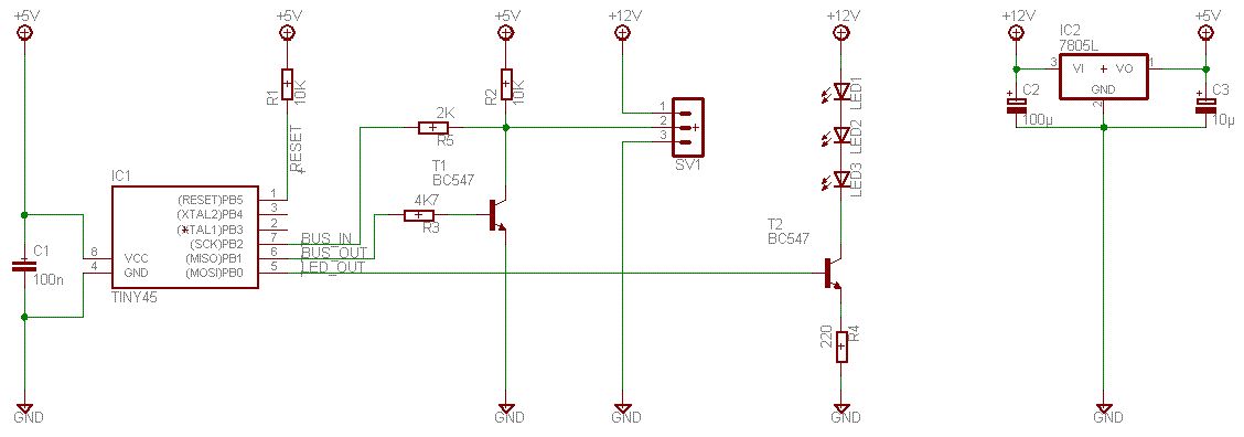

da nun endlich Wochenende ist konnte ich mal wieder etwas "eageln". Habe
mal versucht die Hinweise bestmöglich umzusetzen.
Eine Frage die sich mir noch stellt: Wenn man die *.brd Datei an einen
Fertiger wie pcbpool schickt, führt dieser dann bereits die
Durchkontaktierungen + Bohrungen per default durch? Die Option an sich
habe ich nicht in der Oberfläche des Bestellformulars gefunden, so dass
ich davon ausgehen würde.
Gibt es eigentlich irgendwo im Netz eine Art Guideline (de oder en) die
Hilfestellung beim Leiterplattendesign liefert. Ein paar gute Tipps sind
ja hier schon gekommen.
Gruß,
Alex
von Falk B. (falk)
@ Alexander (Gast)
LOGISCH!
Zum Schaltplan.
Die drei Transistoren kannst du dir sparen. Einfach direkt per AVR und
Vorwiderstand ansteuern. Die Leistungsbilanz ändert das nicht. Aber du
sparst Platz und drei Bauteile.
C2 ist reichlich dimensioniert, 20uF würden wahrscheinlich auch reichen.
100nF am Reset sollte man vorsehen, als EMV Schutz.
Ich habe den Thread nur überflogen. Wie willst die Dinger nun ansteuern?
RS232 artig? Ohne Quarz? Oder anders?
FEHLER! Das Gehäuse für deinen Tiny ist zu schmal! Darauf bin ich auch
gerade reingefallen! Die Tinys haben 8mm Pin-Pin Breite, dein Gehäuse im
Layout nur 6,5mm! Die SO8 gibt es in min. 3 verschiedenen Breiten! Schau
mal in die Microchip Bibliothek.
Mehr oder weniger. Hab aber keinen Link parat.
MfG
Falk

@ Alexander (Gast)
>a.) Manchester Codierung
>b.) Pulsbreitencodierung
OK, das passt auch mit RC-Oszillator. Aber wozu T1, R3 und R5? Einen
Open Collector Ausgang kann der AVR auch allein bereitstellen.
>An der Transistorlösung mit den LEDs gefällt mir, dass ich nur 220 Ohm
>Widerstände brauche und als LED alles verbauen kann, was 20mA If hat,
>unabhängig von Uf (die Stromregelung wurde weiter oben schon einmal gut
>erklärt).
OK.
>Bist du dir bezüglich des Packages sicher? Ich vermute, du hast in
>meinem Schaltplan aus Versehen den Spannungsregler vermessen, der hat in
>der Tat ein schmaleres Gehäuse.
Jain. Ja, ich hab erst den falschen erwischt. Aber jetzt nochmal IC1 auf
der Unterseite gemessen, dein AVR. Der hat bei dir nur ca. 6,8mm
"Spannweite". Im Datenblatt aber 8mm. Und ich hab vor ein paar Tagen
welche bekommen (Tiny12), die sind wirklich so gross.
bei max. 64 Busteilnehmern müsste der Tiny 5V/10K * 64 = 32 mA gegen
Masse schalten, das wird dann wohl doch zuviel. Ich weiß auch noch
nicht, ob ich wegen der störsicherheit eventuell nur 4K7 als Pull-up
verbaue.
edit: Außerdem wurde mir weiter oben gesagt, dass die internen Pull-ups
zu groß sind, um bei langen Busleitungen halbwegs störsicher arbeiten zu
können.
@Flo
Leiterbahnen durch die Beine der SOIC-Packages zu ziehen habe ich mir
mit Absicht verkniffen, damit wird es kaum mehr lötbar (Brückengefahr).
Aus selbigem Grund habe ich auch Stiftleisten mit Rastermaß 2,54 mm
genommen. Dort kriegt man auch noch ohne Verrenkung eine Leiterbahn
zwischen den Beinchen durch.
Die drei Transistoren senken denke ich zum einen die Störanfälligkeit,
da ich die LEDs mit getrennten 12V versorge und der Tiny mit seinen 5V
keine Leistung direkt schalten muss. Andererseits lässt es mehr Optionen
für die Wahl der LEDs.
Das Design bekomme ich mittlerweile auf eine 21 x 21 mm große Platine.
Im DRC habe ich für "Different Signals" alles auf 12 mil gesetzt und für
"Same Signals" auf 8 mil. Signale sind 16 mil breit und GND sowie VCC 24
mil.
hier mein nun hoffentlich finales "rundes" Design. Ein erster
Anwendungsfall ist mir auch schon eingefallen: Warum die Platine nicht
in Ostereier packen, die man dann RGB-technisch illuminieren kann?!
Gehts trashiger? ;-)
http://www.bastelbedarf-scholz.de/product_info.php/info/p2081_Kunststoffei,%20teilbar,%206%20cm.html
Mit einem Platinendurchmesser von 3cm lande ich im oberen Viertel des
Ostereies, sollte soweit also passen. Gut bei den Dinger ist, dass man
sie ab Werk öffnen kann und nix dafür kaputt machen muss. Oben muss halt
noch ein Loch für die Kabel ran, mal schauen ob Bohren oder Schmelzen
dort einfacher ist.
Hat einer ne Idee, wie ich so ein Ding matt bekomme, damit die
Punktstrahlwirkung der LEDs etwas minimiert wird? Bei Angelika bekommt
man ja bestenfalls welche (hell bzw. ultrahell), die 60° Abstrahlwinkel
haben ...
Gruß,
Alexander

Im Anhang mal Version 2 des Projektes. Diese hat nun:
- mehr LEDs ;-)
- RS485 anstelle des vorherigen Eigenbau-Bus (und deshalb auch einen
Quarz)
Auf RS485 bin ich gewechselt, da nur so die Datenrate ausreicht, um eine
Hand voll Slaves schön kontinuierlich kontrolliert faden zu lassen
(geplant 250k wie bei DMX).
Die Platine ist trotz des etwas höheren Bauteileinsatzes noch einen Tick
kleiner geworden, etwas teurer macht sie nur der Einsatz der vielen
LEDs, der Rest fällt wohl eher nicht ins Gewicht. Die muss man aber
gegebenenfalls nicht bestücken, man kann sie auch teilweise durch
Drahtbrücken ersetzen. Platztechnisch gehts nun etwas enger zu, aber
PCB-Pool hatte offensichtlich auch bei Version 1 an den kritischen
Stellen keine Probleme, so dass mir das vertretbar erscheint. Schwierig
lötbar sind nur die popeligen LEDs ...
Gruß,
Alex
von Falk B. (falk)
@  Alexander (Gast)
Schaltplan und Layout sind nicht konsistent!
>Quarz)
Ach was. ;-)
Dann mach es gleich richtig und mach DMX. Dafür gibt es viel Hard- &
Software.
http://www.madrix.de
MFG
Falk
von Falk B. (falk)
Noch was. Verwende lieber die +5V und GND Symbole, um Pins dort
anzuschliessen, keine normalen netze mit Netznamen. Und ich bin mal
gespannt wie du RS485 empfangen willst, wenn DE und RE\ auf Vcc liegen .
MFG
Falk
@ Falk
Besten Dank für die Tipps, nach dem Lesen des Transceiverdatenblattes
und eines kurzen Artikels zu DMX bin ich nun etwas schlauer und mein
Board um ein paar Leiterzüge und Durchkontaktierungen reicher :)
