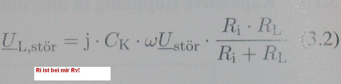

Gast #744105
Irgendwie hören sich 20pF aber schon sehr viel an.
Insgesamt geht es darum die durch den Störstrom der kapazitiven Kopplung
erzeugte Störspannung am Lastwiderstand in der oben skizzierten
Anordnung zu berechnen. Aus einem Buch über EMV habe ich hierfür
folgende Formel:
û_{stör,Last}=j*w*C_{K}*U{stör,quelle}*(R[v]*R[L])/(R[v]+R[L])
Das würde bei den Werten aus der Skizze mit C_{K}=20pF ne Störspannungm
von 62.2V (!!!) ergeben. Diese wäre damit sogar mehr als zehnmal so hoch
wie die Erzeugende Spannung und die Signal Spannung(negativer
Störabstand????).

Gast #744217
Also nach der Formel aus dem Buch(siehe oben) wäre die Störspannung
jetzt 18.66V. Das erscheint mir aber sehr sehr unwahrscheinlich, da der
OSC(Störquelle) ja nur bei 5V läuft.
Wenn ich das selber mit Spannungsteilerformeln ausrechne kommt da ne
Spannung von 5V raus, weil die Impedanz der Kopplung gegenüber der Last
äußerst klein ist.
Kann das sein, dass die Formel aus dem Buch nur gilt, wenn die
Koppelimpedanz deutlich größer ist als die Last, sodass die Störspannung
an der Last nicht in die Nähe ihrer Erzeugerspannung kommt???

Gast #745156
Sry aber ich möchte nochmal wissen ob ich das jetzt richtig verstanden
habe mit den Formeln:
Bei großen Störabständen gilt die Formel 3.2 aus dem Buch(siehe Anhang).
Wenn die aber Kopplungsimpedanz klein ist im Vergleich zur Last dann
muss ich das mit der Formel für nen belasteten komplexen Spannungsteiler
machen(wie oben).
Kann ich mir das so merken?
Für Verwirrung sorgt hier die Formulierung im Buch: "Unter der für die
Erfassung des Worst Case günstigen Annahme, dass u(stör)>>u(Last,stör)
gilt, herrscht Rückwirkungsfreiheit. Dann gilt (3.2)."
Der Worst Case ist aber doch ein niedriger Störabstand und dann gilt
seine Annahme doch nicht, also ist die doch alles andere als günstig,
oder nicht?
mfg The Scientist
#745238
@ The Scientist (Gast)
>machen(wie oben).
Ja.
Ist da nicht das Relationszeichen falschrum?
>oder nicht?
Stimmt.
MFG
Falk
Gast #745248
Also es steht genauso in dem Buch. Mit u(stör) ist die
Störquellenspannung gemeint, mit u(last,stör) die Spannung am
Lastwiederstand in der Störsenke. Wenn der Störabstand groß ist dann ist
doch auch u(stör)>>u(last,stör). Nur das mit dem Worst Case verwirrt.
Gibt's bei der induktiven Kopplung eigentlich auch so einen Fall, dass
bei kleinen Störabständen die Größe der Störung irgendwann nichtmehr nur
von der Koppelimpedanz, sondern hauptsächlich von der Lastimpedanz
bestimmt wird? Weil in den Formeln, die er da angibt macht er ähnliche
Einschräkungen. Wenn würde mich da mal die "richtige" Formel
interressieren.
