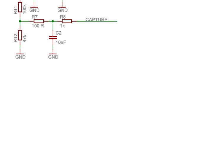

ich benötige dringend Hilfe im Umgang mit dem Input Capture Pin des
ATMega16.
Ich habe das Problem, dass die Flanken des Signals nicht richtig erkannt
werden. Das PWM-Signal hat eine Frequenz von ca. 15kHz und ist durch ein
Poti auf 0-100% (0-12V) einstellbar. Die Flanken werden allerdings nur
erkannt, wenn ich wie ein Wilder am Poti drehe. Die periodischen Zyklen
werden nicht erfasst.
Ich nutze den ATMega16 mit einem 16MHZ externen Oszillator. Als
Eingangsschaltung habe ich, die im Anhang befindliche genommen. Der Code
sieht wie folgt aus:

Persönliche Seite #743570
Ich habe mit deinem Code im grossen ganzen keine Probleme in der
Simulation (Anhang).
Ich kann mir nur vorstellen, dass das Eingangssignel keine sauberen
LOW/HIGH Pegel bringt. Hast du Möglichkeiten das Signal am Pin zu
oszilloskopieren?
Wenn dein Signal tatsächlich 0-12V bei 15 kHz hat, sehe ich keine
Probleme.
Von der Schaltung her erkenne ich einen Spannungsteiler mit R11/R12, um
die 0-12V auf 0-3,84V zu bringen.
Daneben sehe ich noch R7/C2 als passiven Tiefpass 1. Ordnung. Der dreht
dem Ue=0-3,84V Signal bei 15 kHz die Gurgel auf 0,995 * Ue zu.
http://de.wikipedia.org/wiki/Tiefpass#Tiefpass_1._Ordnung
Daneben sehe ich noch R8 als (IMHO überflüssige) Strombegrenzung.
Wenn dein Signal allerdings nur 6,25V am Eingang des Spannungsteilers
hat, sieht es duster mit dem HIGH Pegel aus.
Dein Potentiometer sehe ich im Schaltplan nicht und kann nicht
beurteilen, was von den 12V@15 kHz am Spannungsteiler ankommt.
#743592
@ Stefan "stefb" B. (stefb)
>Probleme.
Ich schon.
So weit, so gut.
IRRTUM!
Der Tiefpass wird durch R11/R12 bestimmt! Die liegen für den Tiefpass
parallel, mach aber immer noch 32 kOhm Quellwiderstand. Mit C2 ergibt
das ein Zeitkonstante von ~0,32ms! Macht eine 3dB Bandbreite von 500 Hz.
Und damit willst du ein 15 kHz Digitalsignal messen? Eher nicht. Lass
mal C2 weg und staune.
Im Prinzip reicht ein Vorwiderstand von 10 kOhm zur Stombregrenzung als
Pegelwandler.
MFG
Falk
Persönliche Seite #744072
@ Falk
Danke für die Richtigstellung. Man lernt nie aus (bin kein Fachmann
sondern Laie/Hobbyist). Wenn du Zeit und Lust hast: mich interessiert,
wie man die 32 kOhm Quellwiderstand ausrechnet. Mit meinen Rechnungen
jetzt mit dem belasteten Spannungsteiler bin ich nämlich nicht
weitergekommen.
#744089
Nun, es ist wie bereits gesagt die *PARALLEL*schaltung von R11/R12.
Warum? Die Netzwerktheorie sagt das. Und wieso?
R7 und R8 weglassen, die fallen quasi sowieso raus. OK. Nun muss man vom
Kondensator in "Richtung" 12V PWM Signalquelle schauen. Das Signal
verzweigt sich vom Kontenpunkt R11/R12 jeweils nach R11/R12. Die
Signalquelle, welche eine Spannungsquelle ist, wird bei dieser
Betrachtung kurzgeschlossen. Damit liegen die Wiederstände effektiv
parallel. Kann man auch einfach mal in Pspice/Switchercad eingeben und
simulieren (AC-Analyse).
MfG
Falk
#744348
>3.5 (habe Demoversion aus Franzis-Buch) simuliert. Man sieht schön die
>fatale Wirkung des C2 auf das Signal an Pin D6.
Vor allem sollte man sehen, dass die Grenzfrequenz NICHT durch R7*C2
bestimmt wird sondern durch (R1 // R12) * C2!
MFG
