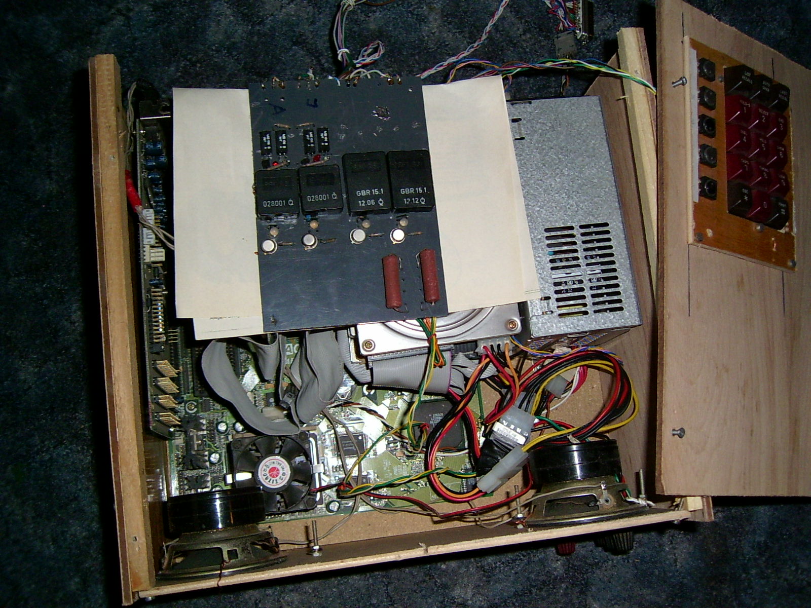

hallo
wie versprochen  " holzkasten soundmaschine "
P166,  32MB ram, jetzt 2GB HD ,sondkarte mit verstärker zum
direktanschluß von Lautsprechern.
"2 mal LPT  zum ausgeben und abfragen von steuersignalen
Einfache bahnansteuerung  2Abfragen (Stromfühler)
4 Ausgaben (3Blöcke +Vor/rück)
oder       2Blöcke + V/R + 1weiche
oder        2Blocke  (doppelKreis +V/R)
über RS232+LPT  abrufbare Sounds
mit Tastatur und Monit.  vor ort aufnahmen
mit Usb Karte Externes einlesen.
Programme    Dos    TP  +Q-Basig     (sehr einfach gehalten)
mit  Profan    Windos Programme
jetz mit W98 wegen Usb einbindung
1998  12-15 jahre Schüler und jugendliche
alles under dem aspekt  Maximale Minimierung der Kosten

von juppi (Gast)
das ist nicht gut, du wirst es später in der funktion und qualität
merken.
habe ich auch noch  gebaut (anfang 90 jahre)
Teste jetzt MP3 player
suche einen welcher nach reset immer eine definierte ausgangslage hat.
um dann mit Controller anzusteuern.
leider noch keinen gefunden.
durch Sterioausgabe kannst du die örtlichkeit der schallquelle grob
festlegen.(habe ich an modellbahnen getestet.
