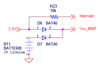

Dadurch, dass ich eine Uhrzeit brauche, habe ich eine externe
Lithium-zelle mit dran.(siehe Schaltplan)
Der Interrupt-Eingang geht an P2.7 des MSP.
Was jetzt mein riesiges Problem ist, ist folgendes:
Wird das Gerät ausgeschalten, ist ja die Spannung weg. Alle Baugruppen
(Filter, PGA, Effektivwertbilder usw. sind dann aus.) Der MSP muss aber
anbleiben, weil die Uhrzeit ja weiterlaufen soll. --> Deshalb auch die
Batterie.
Den Interrupt-Eingang habe ich vorgesehen, damit der MSP weiss, wann die
Spannung weg ist.

OP #747996
Hallo Falk,
ich hab mich etwas eingelesen, hab aber trotzdem noch die ein oder
andere Frage.
Das mit dem Zähler hochzähler, was Du am Anfang geschrieben hast,
bezieht sich sicher auf das Weiterlaufen der uhrzeit, oder? Ansonsten
weis ich nicht, was Du damit meinst.
Ich habe ja Wie gesagt schon eine ISR für meinen TimerA, wo genau das
passiert.
>Sicher, der MSP läuf "normal" weiter.
Damit meinst Du aber sicher nicht, dass das Programm normal weiterläuft,
oder?
Wenn ich jetzt bspw. in einer Endlosschleife im "Normalbetrieb" eine
Variable hochzähle, dann wird er, wenn er im LPMx ist, nicht damit
weitermachen, oder?
Wäre ja auch dämlich, wenn er mit den ganzen Berechnungen weitermacht.
Die Variablen-Werte bleiben erhalten...
So hab ich das verstanden.
Ich habe mal weiter im Forum gesucht nach dem Thema und auch etwas
gefunden...
Auch im User-Guide und in die TI-Beispiele hab ich geschaut.
Was ich evtl. noch nicht ganz verstanden habe, ist folgendes:
Das Flag P2IES kann entweder 0 sein, dann wird das IFG bei einer low -->
high änderung eines Pins gesetzt.
Oder es kann 1 sein, dann wird das IFG bei einer high --> low Änderung
gesetzt. Ist das soweit richtig?
Jetzt brauche ich aber am P2.7 beide Änderungen...
Einmal, wenn die Spannung weg geht, dann soll er auf high-->low
reagieren.
Und einmal andersherum.
Kann ich das so wie im unteren Code machen?
Nächste Frage: Das P2IE |= 0x01; heisst, dass der gesamte Port2 oder nur
P2.1 als Interrupt enable gemacht wurde?
Ich habe an den anderen Pins noch was dran. Und diese Pins können
durchaus auch mal nen Flankenwechsel haben. Was dann etwas hinderlich
wäre.
Obwohl, eigentlich frage ich ja das (P2IFg & INTERRUPT_P2_7) ab...also
sollte das schon so gehen.
Ich möchte erstmal nicht, dass wenn der MSP nichts zu tun hat, autom. in
den LMP3 geht.
Sondern nur über den Pegelwechsel an P2.7.
// die sachen hier kommen in die init_mcu() mit rein
P2IE   |= 0x01;
P2IES  |= 0x01;    // P2IFG wird gesetzt bei high --> low
_BIS_SR(GIE);             // allgemeiner Interrupt an
// die sache kommt hinter die main() in die main.c mit rein, hinter die ISR für TimerA
#pragma vector=PORT2_VECTOR
__interrupt void Port2_Interrupt (void)
  // wenn high --> low
  // INTERRUPT_P2_7 ist als 0x80 defined
  if((P2IFG & INTERRUPT_P2_7) == 1)
    //if (protokoll_laeuft == 1) Protokoll_laeuft = 0;
    //if (kalibrierung_laeuft == 1) kalibrierung_laeuft = 0;
    P2IES |= 0x00;    // P2IFG wird gesetzt bei low --> high
    LMP3();
  // wenn low --> high
22
23
    LPM3_exit();
24
25
    LCD_Init();      // LCD initialisieren ...
26
    LCD_Clear();     // ...loeschen, cursor an anfang
27
28
29
  P2IFG = 0;      // Flag wird zurueckgesetzt
30

#748006
@  Mathias U. (munter)
Ja.
>oder?
Nein, die CPU steht still. Aber die Spannung liegt weiter an und alles
Register halten ihren Wert. Der Timer läuft auch noch.
>weitermachen, oder?
Logisch.
Ja.
>reagieren.
Ganz einfach. nach dem Reset wartest du auf eine fallende Flanke, wenn
nämlich die Sapnnung weggeht. Wenn das passiert wird umkonfiguriert.
Dann wird der Interrupt bei der steigenden Flanke (Spannung wieder da)
ausgelöst.
Nöö, nur Bit #0.
>den LMP3 geht.
<Sondern nur über den Pegelwechsel an P2.7.
Na dann muss die Umschaltung in die passende ISR rein.
MfG
Falk

OP #748099
danke erstmal.
Kann mal bitte einer über den Code oben drüberschauen, ob dass soweit
geht?
Evtl. ist da ja ein grobe Fehler drin, den ich jetzt nicht sehe.
Ich müsste doch nur statt
P2IE |= 0x01;
P2IE |= 0x80;
machen, damit ich den Int für P2.7 aktiviere.
Und das mit "P2IES" müsste doch genau so gehen, wie ich es brauche,
oder?

Gast #748487
Wäre es nicht besser, wenn am Interrupt-Eingang noch ein Widerstand
gegen
Masse ist?
Die Dioden sind doch nicht so ideal, schon kleinste Leckströme ziehen
das Potential des Interrupt-Pins hoch.
#748501
>Ich glaub jetzt hat es ein wenig klick gemacht:
>PxIFG, PxIE und PxIES sind ALLES 8bit lange Register?
Ja was denn sonst? Und PxIE und PXIES haben pro IO-Pin ein Bit.
Aber an der Stelle ist die Doku von TI wirklich schwach. Da ist nix
gezeigt, nur Text. Ein bild sagt mehr als tausend Worte.
@ Martin (Gast)
>gegen Masse ist?
Ja, so 100K-1M.
MfG
Falk
