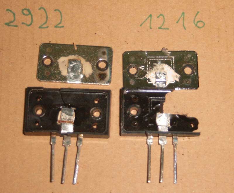

Hallo Leute,

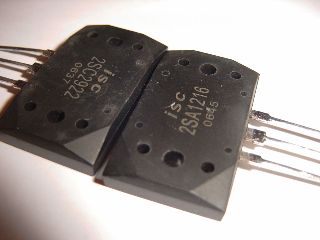

heute kamen meine bestellten Transistoren 2SA1216/2SC2922 - jeweils 15
Stück - von Reichelt und beim auspacken bekam ich erstmal einen
schrecken.
Ich hatte diese bei Reichelt bestellt weil der Preis von über 4 Euro
seit anfang Januar auf einmal auf gerade mal 1,25 / 2,20 Euro das Stk
gesunken ist.
Doch so sicher, das das eine gute Idee war die zu bestellen, bin ich mir
da nun nicht mehr, denn
- alle 2SC2922 haben Schleifspuren auf der Oberfläche und sehen aus als
ob sie Umgelabelt wurden. Die 2SA1216 sind glatt wie ein Kinderpopo
- Die Metallplatte hinten ist bei den 2922 anders. Sieht aufgeraut aus,
bei den 1216 ist sie glänzend poliert. Ausserdem sind die Bohrungslöcher
bei den 1216ern größer und die Ecken der Metallplatte sind schräg
angeschnitten, die bei den 2922 abgerundet.
- Der Schrifttyp ist bei den 2922 bei der Transistorbezeichnung auch
anders.
Kann es sein, das es sich bei den 2922er um gefälschte Transistoren
handelt. Reichelt selbst sagt die seien direkt von ISC
(http://www.iscsemi.cn). Doch welcher Hersteller schleift seine eigenen
Transistoren ab ?
Im Verstärker ausprobieren will ich sie natürlich erstmal nicht, solange
nicht sicher ist, das die echt sind.
hat sonst noch jemand Erfahrung mit ISC Transistoren oder weiss woran
man Fälschungen genau erkennen kann ?

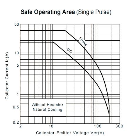

Gibts eine einfache Schaltung um die Dinger mal auf Echtheit zu prüfen,
bspw. SOA test oder sowas und wenn ja wie (Schaltung ?)
Echt scheisse sowas. Hab mich wohl leider zu früh gefreut.
Gruss
Dirk

Gefälscht muss es nicht gleich sein, aber ich habe schon lange den
Verdacht das Reichelt Restposten verscherbelt. Hab schon öfter von
programmierten AVR oder Dioden mit abgeschnitten Bein gehört und
ähnliches gehört. Hab auch schon Zeug bekommen bei dem ich mir nicht
sicher war ob das wirklich Neuware war oder ob das nicht schon seit 10
Jahren irgendwo rumgegammelt hat

von rayelec (Gast)
Das ist in der Tat sehr verdächtig!!! Die Schleifspuren sind wirklich
die Höhe! Zudem scheinen die "gefälschten" gelasert zu sein und die
originalen sind bedruckt. Des weiteren sind die leichten Vertiefungen,
welche durch das Verpresswerkzeug entstanden sind, unterschiedlich tief.
Ich tippe wie Du auf Fälschung. Die Jungs von der Angelika werden das
weder wissen, noch zugeben!
Gefälschte Transistoren funktionieren meisten auf den ersten Blick. Der
Die ist aber oft wesentlich schwächer. Was du versuchen kannst, ist den
Transistor eine Weile ampèremässig an der Leistungsgrenze zu betreiben.
Wenn er z.B. 10A Dauerstrom verträgt, baue eine Schaltung, welche 10A DC
"durchlässt" (z.B. mit einem fetten Widerstand).Raucht der Transistor
trotz einwandfreier Kühlung ab, ist es eine Fälschung!
Gruss
rayelec
P.S. Der original 1216 und 2922 ist aber sicher nicht von den Chinesen
entwickelt worden, oder??

Hersteller sollten in der Regel daran interessiert sein, Fälschungen
aufzudecken und zu verfolgen -- schließlich schmälern sie ja deren
Umsatz.
Unterschiedliche Gehäuse und Beschriftungen müssen aber allein nichts
heißen.  Wenn der Hersteller selbst keine Montagelinie betreibt,
sondern die Montage irgendwo in Auftrag gibt, dann kann durchaus das
Gehäuse zwischen beiden Montagefabriken auch verschieden sein.
Die Schleifspuren sind schon seltsam, aber bei Transistoren in diesen
,,handlichen'' Bauformen kann ich mir vorstellen, dass die zuweilen
auch als Schüttgut gehandelt werden können.
von Dirk K. (wilfdire)
@rayelec,
das mit der gelaserten schrift sieht nur so aus. Liegt am Winkel und dem
Lichteinfall, aber nur so konnte man die schleifspuren sehen.
Und die ersten 1216/2922 sind meines wissens von Sanken entwickelt
worden, glaube ich, also aus Japan
(http://www.sanken-ele.co.jp/en/index.php)
@Travel :
Zurückschicken wollte ich die eigentlich nicht (es sei denn es bestätigt
sich, das es fälschungen sind!), weil man so günstig normalerweise nicht
daran kommt und ich die für einen Krell clone brauche.
@Jörg :
das mti dem Schüttgut ist gut. Aber es sind leider nur die 2922
betroffen und die Schleifspuren sind dort auch nur in der mitte wo die
Schrift ist , der Rand ist sauber und das ist das merkwürdige.
gruss
Dirk

Für mich sehen die Schleifspuren so aus, als hätte jemand ´ne
Werkzeugkiste drübergezogen oder den Transistor ´ne Weile unter´m Schuh
kleben gehabt. Für einen systematischen Abschliff sind sie zu
unregelmäßig. Vielleicht hast Du doch ein (mies gelagertes) Original
erwischt.

Hat einer mal eine einfache schnell nachbaubare schaltung zum, testen
des SOA verhalten oder sowas rumfliegen ? Will mal sehen wann die
abrauchen ! ;))
Um das klarzustellen. Ich behaupte nicht, das es definitiv Fälschungen
sind, sondern ich wollte wissen ob schonmal jemand was damit zu tun
hatte mit dem Hersteller und ob ich das an irgendwas erkennen kann.
Mir kommen da halt die sachen wie folgt ein wenig komisch vor.
1. Alle 2922 sind abgeschliffen, und das nur da wo der Labeldruck ist.
Außerhalb ist alles so glatt wie bei den 1216.
2. Die Metalplatte ist anders und die darin befindlichen Bohrungen auch.
3. Die Schrift ist ein wenig anders und nicht gerade, sondern leicht
schräg drauf gedruckt/gelasert bei den 2922.
4. Die Schrift ist doch gelasert und auch unterschiedlich. Bei den
1216er sieht man unter dem Mikroskop saubere laserbahnen (4-reihen
sauber konzentrisch) wo man die Bahnen des laser wirklich einzeln
erkennen kann. bei den 2922 ist die Laserbahn verwischter, man kann kaum
einzelne erkennen.
5. merkwürdig auch, das auf den Internetseiten von ISC keine 2SC2922 zu
finden sind. Kann aber auch sein das ich blind bin ;)
Also für mich sind das zumindest sehr viele Merkwürdigkeiten de mich zu
einem Nachfragen bewegt haben.
Und was das ausprobieren anbelangt. Ich hab leider nicht im lotto
gewonnen und wenn an der Ampschaltung mehr kaputt geht als nur diese
Transis, dann dauerts wieder bis ich die Teile in gang bekomme, das ich
hier weder einen Elektronikladen habe (muss immer alles bestellen) und
auch ärger mit meiner frau bekomme ;-) , wenn ich 7 Euro porto für ein
20 cent teil bezahle, welches vielleicht beim testen der Transis kaputt
gegangen ist.
deshalb die Frage wie man die dinger am einfachsten solo testen kann.
Dirk
So, hat break gemacht.
Also erstmal folgendes vorweg. Ich bin mal mit einem Lappen der in
Isopropyl getränkt war, über die transis gegangen. Nachdem drüber
wischen über dem 2922 war der lappen schwarz. Da war wohl noch
reichlicgh Schleifstaub drauf. Beim abwischen von dem 1216 blieb der
lappen allerdings weiß.
Das mit dem heiß machen war eine gute Idee. Hat geklappt. Anbei das foto
von den beiden zerbröselten Transis. Das Die ist bei beiden etwa 6*6 mm
groß.
Was sagt das den Fachleuten hier denn nun ??????
Hält der Transie seine versprochene Leistung oder net ? :-))
Drk
@Sebastian:
die schleifspuren lassen sich leider auf dem Foto nicht richtig
wiedergeben. Unter der Lupe sieht man die besser, vorallem weil sie dann
gleichmäßig in eine richtung laufen und "nur" da vorkommen, wo die
beschriftung ist, aber nirgends anders am rand oder so.
die stellen sehen auch ziemlich matt aus im  gegensatz zu den 1216er
wenn man die gegens licht hält.
Und einen bildvergleich kann man gut ziehen. Auf der Seite
http://sound.westhost.com/fake/counterfeit-p2.htm
die james ja schon mitgeteilt hatte, kann man einen original Sanken
zerlegt sehen und einen echten fake.
Hier gibts auch eine deutsche Fassung von dem Text :
@ Düsentrieb:
ja hab sogar 2 geknackt (von jeder sorte einen, siehe auch bilder oben,
somit 3,40 Euro für die tonne :( ) und die haben jeweils jeder 6*6 mm =
36 qmm wenn ich damals in der schule bei geometrie aufgepasst habe.
Also gehe ich mal davon aus, das die dinger mehr als nur 1 Ampere
vertragen bevor sie abrauchen. Hoffe ich zumindest.
Dirk

Man glaubt es kaum aber ISC hat tatsächlich geantwortet ! Hier mal deren
Antwort :
Dear Dirk,
The transistors you show to us is real our products.
You needn't return them back to Reichelt.
Maybe the rougher surface of this transistor is caused by transporting
many times.
We have not done the business with this customer named Reichelt.
Maybe he bought this transistors from our other customers.
Thanks for your information.
Any more questions, please feel free to contact with me.
Yours sincerely,
Miss Lynn for
Is ja eine nette Antwort aber es handelt sich definitiv nicht um
transportkratzer sondern die dinger sind abgeschliffen worden. Gehe ich
mit einem nassen weißen lappen drüber ist der schwarz bei den 2922. Bei
den 1216er bleibt er weiß. Aber wenn die sagen das das ihr Produkt ist,
und das sehen die nur von einem Bild, dann glauben wir denen mal(sicher
bin ich mir aber trotz allem nicht ;).
Dirk
OK, hätte ich kein Problem mit wenn es ISC wären, wenn die ihre daten
einhalten, also halt die die Sanken, Mospec oder Wingshing auch angibt.
Und laut daten auf der HP für den 1216 kommt das auch hin. Wäre alles
kein problem und ich wäre mehr als zufrieden bei den daten und ISC.
Was mir nur gedanken macht ist halt : "Warum sollte ISC ihre eigenen
Transis abschleifen und umlabeln?!" und das sind sie nachweisbar
eindeutig, also abgeschliffen !
Auf dem Foto kann man nun gut erkennen, was ich mit
abgeschliffen/gekratzt meinte. Ich habe mal eine paar kleine lappen
genommen, mit Isoprophylalkohol getränkt und zwei mal drüber gewischt
bei beiden transis und das Ergebnis sieht man ja sehr gut. Und die
kratzer und schleifspuren sind bei alle 2922 drauf.
Das verstehe ich nicht so ganz !
Ansonsten wäre es mir egal on ISC, Mospec oder Wingshing. Gut....am
liebsten hätte ich schon Sanken, aber bei dem preis war das klar ;))))
Dirk

von Winfried (Gast)
Also der Isopropanol Test zeigt es ja nochmal ziemlich eindeutig. Ich
würde die sofort zurückschicken. Warum sollte man sich mit sowas
rumärgern? Man investiert viel Zeit in etwas, was offensichtlich
irgendwie faul ist.

von O. D. (odbs)
Wenn ich das hier so lese, kriege ich echt die Krise. Es gibt jede Menge
Arten von "nicht-originalen" Transistoren, die einen sind legal, die
anderen nicht. Seid nicht so naiv!
Original ist für mich der Hersteller, der eine Bezeichnung das erste Mal
verwendet. In diesem Falle Sanken und niemand sonst. Die Transistoren
sind sehr hochwertig und auf einen bestimmten Einsatzzweck optimiert
(Ausgangsstufe von Audio-Endverstärkern). Qualität hat ihren Preis.
"Alternate sources" sind Hersteller, die einen Transistor unter der
gleichen oder einer sehr ähnlichen Bezeichnung auf dem Markt anbieten,
dabei aber die wesentlichen Spezifikationen des Originalherstellers
einhalten. Damit sind sie im gedachten Einsatzzweck ein "drop-in
replacement" und verschlechtern nicht die Leistungen der gesamten
Schaltung. Legal und seriös ist diese Praxis dann, wenn der Hersteller
auf dem Bauteil markiert und im Katalog angegeben ist, und nicht
versucht wird, das oft preiswertere Teil einem Käufer unterzuschieben,
der auf der Suche nach dem Original ist.
Es gibt aber auch Hersteller, die nicht sehr seriös vorgehen: Ihre
Nachbauten mit originaler Teilenummer erfüllen in keinster Weise die
originalen Specs. Sie hoffen einfach darauf, daß es in den meisten
Schaltungen nicht auf den ersten Blick auffällt. Sie machen ein Geschäft
mit dem guten Ruf des Originalherstellers. Ernsthaft: Warum sollte ich
einen neuen Transistor entwickeln und diesen 2SC2922 nennen? Wer würde
schon ein Datenbuch von Mospec o.ä. in die Hand nehmen, daraus einen
geeigneten Transistor für seine Audio-Schaltung auswählen und "zufällig"
beim 2SC2922 landen? Quatsch. Das ist alles nicht ohne Absicht gemacht.
Mit dem echten Sanken 2SC2922 sind diese Billig-Nachbauten definitiv
nicht vergleichbar.
Leider ist es nicht irrelevant, von wem ein "2SC2922" kommt. Die
Versender sollten eigentlich gezwungen sein, den Hersteller anzugeben,
denn für sich ist die Information sinnlos.
"Fakes", Fälschungen oder "bogus parts" sind noch etwas anderes. Sie
sollen aussehen wie die Originale, das heißt sie tragen ein gefälschtes
Logo. Nicht selten mit Schreibfehlern oder in der falschen
Schriftwart/Farbe. Diese kursieren überall. Die Preise sind einfach zu
verlockend, nicht nur für den Hobbyisten, auch für den naiven Einkäufer
in der Geschäftswelt. Die Fälscher kaufen Gehäuse auf, d.h. Ausschuß von
seriösen Herstellern oder die billigsten Bauteile, die es im passenden
Gehäuse gibt. Diese werden dann oft "on demand" umgelabelt. Ganz vorne
dabei sind hunderte von Webseiten aus China, die sich als Verkäufer von
"Excess Inventory" ausgeben. NIEMALS dort etwas kaufen und auf die
günstigen Preise hereinfallen! Es gibt aber auch Fälscher, die selbst
Bauteile packen und beschriften können. Billige 2N3055-Dies werden in
beliebige Gehäuse eingepackt und falsch beschriftet. Ich hatte sogar
schon NPN-Transistoren, die als PNP-Transistor beschriftet waren.
Selbstverständlich die Fälschung sofort auf, da die Teile nicht
funktionieren. Das Geschäft mit den Fälschungen ist nicht auf
langfristige Kundenbindung ausgelegt. Es geht darum, zwei drei oder auch
zehn lukrative Aufträge abzugreifen und dann samt Firma zu verschwinden
und unter neuem Namen von vorne anzufangen.
Ein Tip für die Praxis: Einen 2SC2922 NUR von Sanken beziehen. Wenn der
zu teuer ist, lieber einen preiswerten, aber originalen Transistor
verwenden. On Semiconductor hat gute und preiswerte Audio-Transistoren,
die auch als Ersatz für einen Sanken 2SC2922 herhalten können. Wenn ein
dritter Hersteller die Teilenummer eines anderen "recyclet", dann tut er
das nicht ohne Grund. Das nachgemachte Teil wird mit ziemlicher
Sicherheit nicht nur billiger, sondern auch schlechter sein als das
Original.
Originale Sankens gibt's bei Schuro:
http://www.schuro.de/preisl-jap-trans.htm
Da hat ja auch keiner was anderes erwartet. Das es keine Sanken sein
würden war mir schon klar. Schade nur, das Reichelt halt keinen
hersteller in ihren listen angibt.
> einhalten.
Mit sowas kann ich auch ohne Probleme leben. Nur warum sollte ein
"Alternate sources" Hersteller seine eigenen Transis abschleifen und
verkaufen. Ich habe in meinem bald 25 Jahren  in der elektronik sowas
noch nicht gesehen das ein hersteller, der was auf seine Produkte hält,
solche Transis verschickt (ich meine nicht reichelt, sondern ISC)
> nicht vergleichbar.
Laut spezifikationen von denen schon, obs in der realität so ist kann
ich noch net sagen. Wird sich dann zeigen, aber darum gehts ja garnicht.
Dann nenn mir mal welche von On Semi die als Ersatz herhalten können mit
MT-200 gehäuse ?
hmmm für 4.50 wäre das leider ein teuerer spass da ich min 20 stück
brauchen würde. Und weil das so teuer wäre, hatte ich mich ja für die
von Reichelt entschieden und wenn die die Daten einhalten die auf den
Seiten angegeben sind, ist das auch OK.
Es war nie die rede davon das die ISC gefakte Sanken sind oder das ich
sanken transis erwartet hatte.
Es ging nur darum warum die 2922 abgefeilt wurden und mehr nicht. Ob es
da vielleicht fakes gibt und ob da schon einer mal was von gehört hat.
Aber sanken transis habe ich nie erwartet für den preis. Mir
interessierte nur ob die möglichkeit besteht das der 2922 eine fälschung
war/ist also jemand einen ISC gefälscht hat. Nicht ob ISC fälschungen
von sanken macht.

von JensG (Gast)
Jetzt auch von mir mal ein paar Worte ;-)
Die Dinger sind sicherlich umgelabelt worden. Wären es Transportspuren,
dann wäre wohl auch die Beschriftung etwas hinüber gewesen. Aber
vielleicht hat ISC die Dinger aus Versehen falsch gelabelt, und hat es
dann auf diese Weise korrigiert. Man will ja keinen Betrug unterstellen
Die 36mm² dürften wohl ausreichend für über 150W sein. Ich habe mal aus
meiner Halbleiterschrottschachtel einen uralten und geknackten KD503
(Tesla) geholt, und der hat 25mm². Das Ding war für Ptot=150W/20A gut.
Somit könnte Deiner durchaus auch für 200W gut sein (wenn der Chip nicht
zu dick ist, und somit höheren Wärmewiderstand hätte - der KD503 hat so
etwa 2-3 Zehntel).

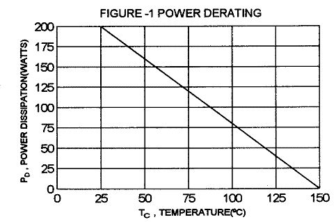

von JensG (Gast)
Das mit dem Brat-Versuch solltest Du aber nicht zu wörtlich nehmen. Du
solltest dem Transi schon die Chance geben, ordentlich gekühlt zu
werden, denn  mit viel mehr als 150°C (Sperrschichttemperatur) machst Du
auch einen Marken-Halbleiter tot. Wenn Andy's Transis die
Selbstauslötung überstanden haben, heißt das noch lange nicht, daß die
immer noch excellente Daten haben - die haben sich mit Sicherheit
verändert. Eine gewisse Weile hält jeder Transi weit mehr als 150°C aus,
ohne gleich komplett auszufallen.
von Düsentrieb (Gast)
man darf nicht vergessen: die p-n schichten werden durch diffusion bei
einigen 100° hergestellt - die schicht auf temperatur zu bringen
bedeutet einfach, weitere diffusion..bis die schicht eben "durchbricht";
vorher ändern sich die eigenschaften aber auch schon...
es gibt so doofe schaltungen, da sind transen dauernd auf rund
100°...nach 5 jahren tot, neue rein...geht wieder 5 jahre...diffusion
eben langsamer :-)
Kein Sorge, ich baue da gerade was, was das testen und kühlen für mich
in der zukunft doch um einiges vereinfacht. Vorallem gerade jetzt für
das Testen der 2922 teile.
Allerdings brauche ich da noch was für. Siehe weiter unten.
Naja, also wenn die 150 watt mit passende pasiver kühlung übestehen
würde mir das reichen. Das Problem ist leider einfach, das die teile
später ESl Lautsprecher antreiben sollen ( die auch noch gebaut werden
wollen) und die können schonmal in den Höhen an die 1 Ohm und weniger
rankommen und das brauchts halt reserven sonst rauchts (Und das rauchen
habe ich gerade aufgegeben ;))

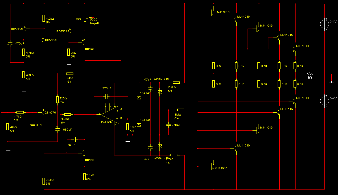

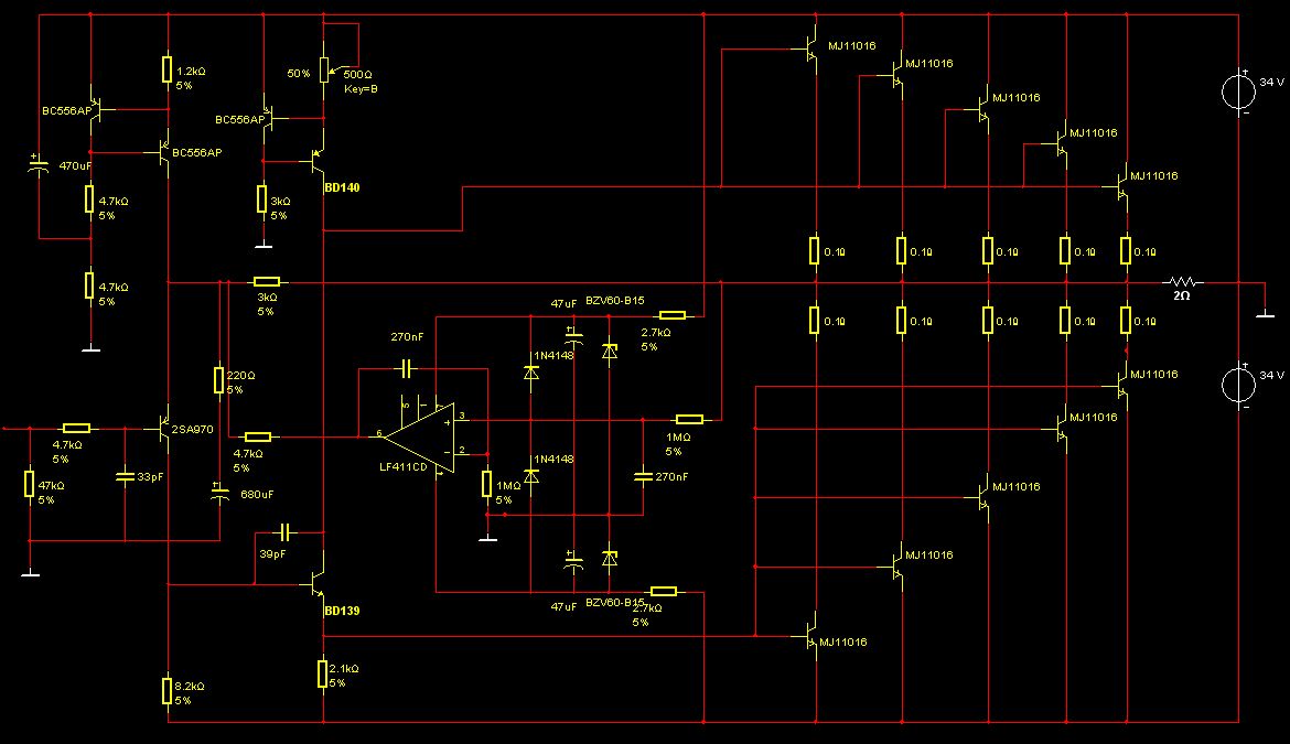

Mein Ursprünglicher Verstärker den ich bauen wollte/will basierte auf
eine von mir modifizierte und modernere Fassung des JLH 10W Verstärkers
von Hood. Alerdings prügelt der nicht nur 10 watt in class A raus
sondern 50 und bleibt auch noch bis 1-2 Ohm laststabil  mit 200 watt.
Für mich interessant war halt, das das teil wirklich extrem simple (fast
wie die teile von Pass) aufgebaut ist. Siehe schaltplan. (nimm mal die
DC servo Schaltung raus - alles um den OPAMP -, dann bleibt nicht mehr
viel übrig ;)
Wäre vielleicht auch interessant da mal 2S transis für zu nehmen.

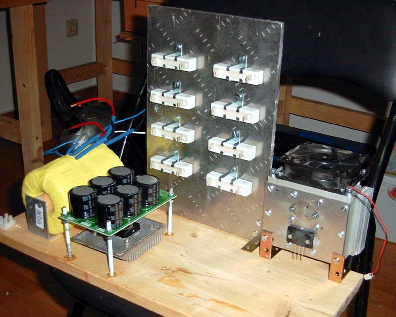

Ach anbei mal ein foto von dem was ich gestern gebastelt habe ;)))
Also die Transis kommen rechts auf den Kühlkörper mit Lüfter. Die
kühlung sollte reichen (hoffe ich zumindest ;). Der trafo liefert je
nach wunsch 2*34 volt a 9 amp oder 1*34 volt a 18 amp (wenn alles mal
verkabelt ist ;).
Die Widerstände halten pro stück 25 watt aus. Sind 16 Ohm typen so das

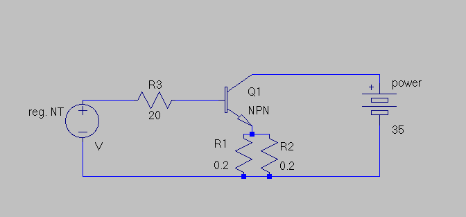

@Dirk: Eine Frage zu Deiner Schaltung: bist Du sicher, dass im negativen
Zweig die Widerstände in den Kollektorzweigen richtig sind? Die sollen
doch eher für eine gleichmäßige Stromverteilung sorgen, und gehören
somit auch dort in die Emitterleitungen.
Gruß,
Wolfgang
Hast recht, sind sie normal auch. Aber in der Simu software hatte ich
sie so eingebaut weil ich die öfters ausgewechselt hatte zu testzwecken
und so konnt ich sie , weil sie alle nebeneinander lagen, mit dem Laso
selektieren. Hatte auf die funktion aber keine Auswirkungen.

Hier der text vom gerd :
Hi Dirk,
I'm a semiconductor device professional.
May I can help you and the others at this case.
First, iscsemi is a well known semicondutcor manufacturer, located in
Wuxi China close to the German Infineon plant, specialized on Discrete
Power Devices.
The devices in question 2SC2922 and 2SA1216 in the specified device
package MT-200 are first designed and manufactured by Sanken Electric in
Japan and are on the official product list of iscsemi.
If a semiconductor manufacturer designs a new device it has to be
registered with all product parameters and specification as well as the
package design at the international semiconductor standardization
organization JEDEC.
JEDEC plublishes the registered device on their official publication.
After a certain protection time such devices can be manufactured by
other companies to. But - by using the same device designation, the
device must be conform with the origin product parameters and
specification including the package design.
Iscsemi is registred as origin manufaturer of the mentioned devices at
JEDEC.
For sure there are some manufacturing process deviations resulting in
slightly different package surface or smooth corners often seen at the
metal heatsink. As long as such small deviations don't impact the device
parameters and specs, there isn't any reason to be doubtful of the
device quality.
But I must mention, due to different semiconductor manufacturing
prozesses, which can deviate from the origin process used at Sanken,
such device used at Audio application can result in slightly different
sound colours, not necessearily important but detectable.
You have also mentioned the 2SC2922 surface has been reworked with
sandpaper. The attached photograph support this impression.
Sometimes in production it appears that a wrong designation has been
printed, or they aren't in the range of the subcode specs, which require
rework.
The manufacturer of these devices has been using laser marking for
designation printing which engrave the surface and can't be simply
removed with solvents as in the past with ink-printing. Thus correcting
the designation require manual rework with sandpaper, a standard
procedure with some Chinese manufacturer, but rarerly seen at Japanese
companies.

Dirk K. wrote:
> So einfach ist das dabei leider nicht. Zurückgeben könnte ich die
> glaube ich auch ohne gutschein, mit den 14 tagen vom
> Fernabsatzgesetzt, das kenne ich ja auch. aber wenn ich angeben
> würde, das es vielleicht nicht echte transis der marke ISC sind,
> dann werden die nach ISC geschickt und ich bekomme erst dann was
> wenn die das bestätigen, was aber laut reichelt bis zu 6 monate
> dauern könnte).
Innerhalb der 14 Tage kannst du sie einfach so zurück geben.  Da du
dafür eine Begründung liefern kannst aber nicht musst, musst du dein
Geld zurück bekommen.  Der Rest wäre nur beim Garantiefall dann (nach
den 14 Tagen).
> Is einer der Englischen Sprache hier etwas mächtiger als meinerseits
> ?  Kann er sich mal den nächsten beitrag anschauen und mir kurz
> erläutern was Gerd da zu den ISC genau meint ?
Er schreibt genau das, was dir schon viele Leute zuvor geschrieben
haben: solange die Dinger die Parameter einhalten (und die müssen im
Wesentlichen schon mit denen von Sanken übereinstimmen, damit ISC die
Teile so bezeichnen darf), hast du genau das bekommen, wonach du
gefragt hast -- Abschleifen hin, abschleifen her.
Zu guter Letzt meint er noch, dass Reichelt die Teile ja unter
,,Japan-Transistoren'' führt, es aber keine sind.  Das wäre natürlich
hinreichend Grund für eine Rückgabe.  (Aber, s. o.: im deutschen Recht
hast du das innerhalb der 14 Tage des Fernabsatzgesetzes natürlich
deutlich einfacher und stressfreier.)

Doch stellt es. Die werden expilzit als Japanische Transistoren
verkauft. Es sind aber chinesiche und daher sind die Angaben auf der
homepage von Reichelt fehlerhaft und irreführend und die gelieferte Ware
ist falsch und entspricht so gesehen nicht dem bestellten. Die
Typenbezeichnung hat damit nichts zu tun.

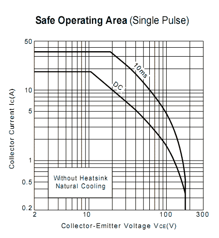

von Thomas (kosmos)
irgendwo ist mein letzter Beitrag verschluckt worden das Poti sollte
selbstverständlich etwas abkommen siehe erstes Diagramm
http://www.ampslab.com/PDF/2sc2922.pdf

Aber wie ist das nun mit dem SOA und der DC linie ?
erst ne frage:
hast du ein regelbares nt, so 0..20v / 1a , oder sowas?
+ soa
klar, im diagramm steht die zeit dabei:
wenn dc, dann dauernd (bei wasserkühlung)
sonst eben x-ms /us...
gemessen wird meist mit impulsen, das is richtig, weil sonst brauchste
ja immer wasserkühlung--..das nervt
aber dauerlast..tja is eben dauer, mit entsprechender kühlung!
also: wir wollen ja den npn heizen, nicht die widerstd.!
anbei bild...
soweit klar?
am emitter-r , zb 0,1 ohm dmm-> 0,1v = 1A durch den npn
+power messen, dmm zb 34v ---> 34v x 1A = 34w verlust
reg nt vorsichtig !!! bei dmm am 0,1 hochdrehen, damit du den nicht
versehentlich sofort killst. zum 1. test evtl mal 1 ohm nehmen, dann is
unkritischer zum einstellen!
klar?
von JensG (Gast)
@ Düsentrieb (Gast)
Das ist so eigentlich falsch. Die Pulsleistungen werden nicht deswegen
angegeben, um eine DC-Messung damit zu ersetzen. Sondern sollen zeigen,
daß kurzzeitig die Leistung auch über Ptot liegen darf. Dies ist möglich
wegen der Wärmekapazität eines Transistorgehäuses bzw. des Chips, was
kurze Leistungspeaks aufnehmen kann, ohne daß dabei die Sperrschicht
überhitzt wird.
Und wenn ich es richtig sehe im Diagramm oben, dann sind wohl 700W drin
für 10ms, was wohl eine der besonderen Eigenschaften eines Audio-Transis
ist. Die können damit schon einiges über Ptot kurzzeitig liefern, ohne
gleich hops zu gehen wie normale Transis (und da mal danach gefragt
wurde, bessere Linearität ist wohl üblicherweise auch so eine besondere
Eigenschaft von Audio-Transis).

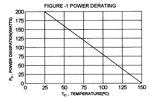

@ Dirk K.
mit 'nem LM317 kannste sowas ohne weiteres machen. Einfach wie einen
normalen Spannungsregler beschalten, Ausgang an die Basis (einen R
dazwischen brauchste nicht - der LM begrenzt ja automatisch auf 1,5A,
was der 2SC ohne weiteres aushält), und von Emitter zur Masse machste
den Last-R rein. Kollektor an +34V.
Der LM317 gibt die Spannung vor, und der Last-R macht dann einen
bestimmten Strom daraus.
Trotzdem würde ich bei Dauerlastmessungen nicht unbedingt den Transi
ausreizen, selbst bei 150W wäre ich schon mal vorsichtig. Denn die im
Datenblatt angegebene Ptot (200W) gelten auch nur für den Fall, daß Du
die Kühlfläche hinten am Transi auf max. 25°C halten kannst (oder was
auch immer im Datenblatt als Meßbedingung steht). Und das geht nicht mit
rein passiver Kühlung, und auch nicht mit Lüfter bei normaler
Umgebungstemp. Bei 150W müsstest Du diese Kühlfläche auf Pi mal Daumen
55° halten, um den intern nicht auf über 150°C kommen zu lassen.
jep, siehe soa diagramm: bei 35v max. 4 A ! = 140w
das ist sein limit.
wenn du ihn nicht auf 25° halten kannst (wasser..), dann noch weniger:
zb bei 50° am gehäuse -> 20% weniger
> anbei bild...
> soweit klar?
> klar?
Soweit klar. Problem nur, das ich keinerlei absicherung da drin habe.
Ich teste das mal mit einem LM317. Da habe ich eine schaltung noch
fertig rumliegen.

alles klar, du beziehst das auf das folgende diagramm . Je höher Tc (die
Die Temperatur), desto niedriger Ptot.
Also sollte ich mal mit weniger leistung und kurzzeitigen impulsen im
sekundenbereich anfangen und dabei die temperatur messen.
Also am besten hinter dem Transie ein weiteres loch in den kühlkörper
bohren und da ein termoelement einkleben. So hat man zwar nicht die Die
temperatur aber wenigstens die Metalplatten/Kühlkörpertemperatur direkt
hinterm Transie.
Dirk

Habt ihr bei Reichelt mal die Max232cpe für nicht mal nen Euro bestellt?
Da werden Max232N geliefert! Kotzt mich regelmäßig an, aber der Aufwand
dies zu reklamieren lohnt letztlich doch nicht. Auch habe ich dort mal
Festspannungsregler 7809 bestellt. Die sehen am Kühlkörper auch aus wie
abgeschliffen, und das Gehäuse (TO220) ist übelste Sorte. Von Wegen
Restposten verscheuern- könnte ich mir auch gut vorstelln!

Ach ISCSemi hat sich gemleldet. Die 2SC2922 sind definitiv von denen.
Warum sie abgeschliffen wurden hat sie zwar nicht gesagt die nette miss
Lynn, aber das Foto hat dort die runde gemacht und die produzierten
2922er sind ihre. Naja, von qualität zeugt das dann ja nicht unbedingt.
Wäre ja so als wenn ich einen Mercedes kaufe und der Lack hat kratzer
grüssle
Dirk
von die ??? (Gast)
Na mit Fälschungen kennen die sich garantiert am besten aus  ;-)

Paul
von Headshotzombie (Gast)
Na ja, eins ist Fakt, den zu fälschen, auf die Idee kommt keiner!;)
von JensG (Gast)
Also ich denke mal, nimm die Dinger, und bau' sie ein. So sehr werden
deren technischen Daten nicht daneben liegen. Fälschungen sind es nicht,
sondern werden ja offensichtlich legal nachgebaut - die ISC-Kollegen
stehen ja zu ihrem Produkt, auch wenn es "Lackkratzer" hat.
die ??? wrote:
> Hast du gleich mal nach einem Datenblatt gefragt?
Also ich bin echt erstaunt. Der Service von ISCSemi ist echt klasse und
schnell. Frau Lynn hat mir die Datenblätter direkt per mail zugeschickt.
Da kann man echt nicht mecker.
Hier mal der für 1216
und der für den 2922.
Die daten sehen ziemlich genau nach dem aus was sanken in ihren
datasheets drin stehen hat. Oder übersehe ich was ?
Dirk
von Thomas (kosmos)
so wie es auschaut haben die einfach die Diagramme übernommen
http://www.sanken-ele.co.jp/en/prod/semicon/pdf/2sc2922e.pdf
Dann sollten sie sich auch dran gebunden fühlen.  Da steht ja deinen
Tests nichts mehr im Wege. ;-)

Die Dinger sind wahrscheinlich aus Elektronikschrott ausgelötet worden.
Die Schleifspuren könnten auch von einer Zange stammen die beim
Herausziehen des Bauteiles abgerutscht ist.
Wenn das so sein sollte, dann handelt es sich um Betrug.
