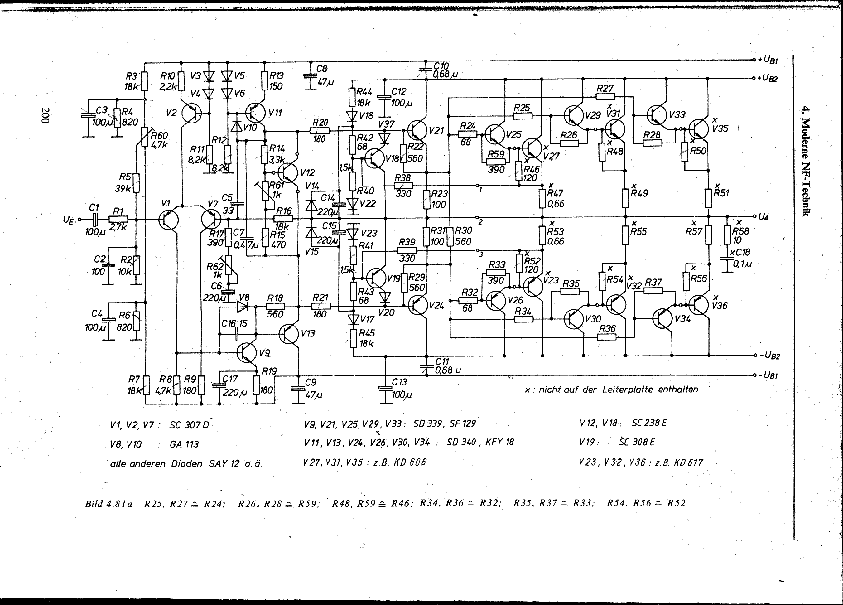

Ich hätte den Text zur og. Schaltung mit reinstellen sollen. Da steht das auch erklärt, mit der Messbrücke. Hier werden die Transistoren allerdings noch vorgespannt. ich such' das nochmal raus. Axel Rühl wrote:
Woher ist das eigentlich? Der Anblick der Schaltung macht erstmal
nicht ,klick' bei mir.
#757997
Son großes, dickes Buch: Mikroelektronik für den Amateur? (weiss ich jetzt garnicht zu 100% aus Kopf) Teil2. Teil3 gab es auch noch. Im Teil2 sind Applikationen mit Transistorarrays (B340/360usw.) CMOS allgemein, ein Kapitel(jetzt kommts) "Moderne NF-Verstärkertechnik" und ein Kapitel, in dem es um analoge Sythesizer ging. Im Teil3 gehts um C501/504, um BASIC-Computer im Selbstbau und wieder CMOS im allgemeinen. Teil2 war in einem ockerfarbenden Schutzumschlag, Teil3 in einem violetten Schutzumschlag. Weisst Du jetzt, welches Buch ich meine? Gruß Axelr. Axel Rühl wrote:
Ja, müsste ich noch im Schrank haben. War ich gar nicht drauf gekommen,
dass es da in einem Band auch Audio-Applikationen gab. Den ersten Band
hatte ich seinerzeit wohl noch aufmerksamer studiert, den dritten dann
fast gar nicht mehr.
Gefunden. Ist ja im Vergleich zu den anderen hier kursierenden
Schaltungen recht aufwändig, dafür gleich mit 'ner Platine (auch
wenn der Druck eher miserabel ist und nicht ohne Nachbearbeitung
auskommen würde).

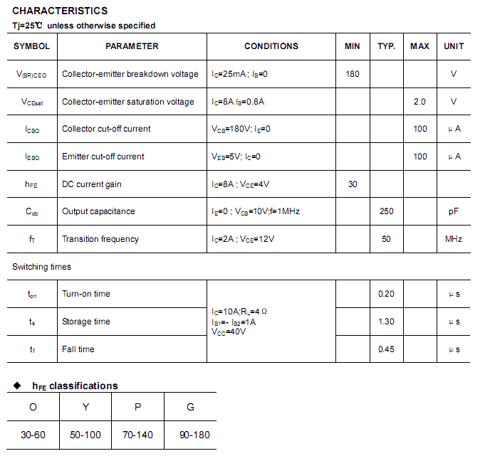

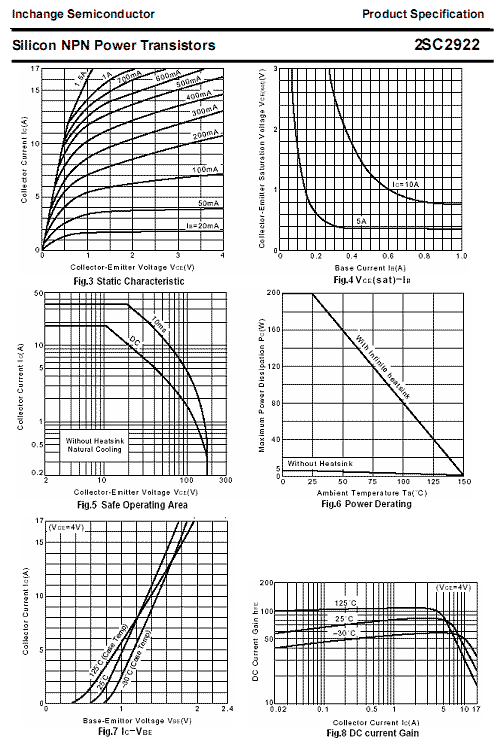

Hi @ all Ich arbeite in einer Firma wo wir Komponenten testen, programmieren usw. Wir erhalten regelmäßig Bauteile von kunden die wir mit rauchender Schwefelsäure öffnen. Dabei wird der Kunststoff zersetzt. Unterm Mikroskop kann man dann häufig die Tatsächliche Bezeichnung auf dem metall oder dem Halbleiter lesen. Wenn du dir Säure und ein Mikroskop besorgen kannst kannst du dem auf den Grund gehen. P.S. DieSchleifspuren sind ein deutliches Zeiche! Wir hatten schon Fälschungen die PERFEKT waren!! Mfg Bouni @Bouni Ich würde eher sagen, Dirk schickt Dir die ISC-Transen zu und Du läßt Dein geübtes Auge drüberschweifen! Außerdem hat nicht jeder Dein Equipment... @Jörg Ich bleibe definitiv bei den altbewährten KD503, zumal nach (bisher unbestätigter) Aussage, ein hoher Prozentsatz beim Ausmessen eine höhere als im Datenblatt angegebene Uce erbrachte. Ingolf Otto wrote: > Ich bleibe definitiv bei den altbewährten KD503, zumal nach (bisher > unbestätigter) Aussage, ein hoher Prozentsatz beim Ausmessen eine höhere > als im Datenblatt angegebene Uce erbrachte. Klar, das ist normal. Die Datenblattwerte sind ja garantierte Mindestwerte, die auch bei orkanartigem Sturm und T[max] in einer Vollmondnacht noch erbracht werden müssen. Außerdem war der 503 sowieso der spannungsfesteste seiner Linie, d. h. alle, die mehr gebracht haben, wurden dann sowieso in den 503er Topf geworfen bei der Produktion. Richtig, Jörg, der KD503 war ja in seiner Klasse das Ende der Fahnenstange! Übrigens, da ich in puncto LL-Schnittdaten noch keine brauchbaren Ergebnisse erzielen konnte, wäre vielleicht hier mal die Möglichkeit danach zu fragen. Oder anderenorts, wie z.B. Jogis Röhrenbude etc. - wie denkst Du darüber? Ingolf Otto wrote: > Übrigens, da ich in puncto LL-Schnittdaten noch keine brauchbaren > Ergebnisse erzielen konnte, wäre vielleicht hier mal die Möglichkeit > danach zu fragen. Ja, gelegentlich mal. Muss das Ding erstmal ausmessen (mechanisch). > Oder anderenorts, wie z.B. Jogis Röhrenbude etc. - wie denkst Du > darüber? Hmm, da kenne ich jemanden, der dort regelmäßig unterwegs ist, den werde ich da mal beauftragen. Jörg Wunsch wrote: > Hmm, da kenne ich jemanden, der dort regelmäßig unterwegs ist, den > werde ich da mal beauftragen. Falls Du damit Jürgen (Purzel) meinst, den hatte ich schon am Wickel. Elias B. wrote: > Hi @ all > > Ich arbeite in einer Firma wo wir Komponenten testen, programmieren usw. > > Wir erhalten regelmäßig Bauteile von kunden die wir mit rauchender > Schwefelsäure öffnen. > Dabei wird der Kunststoff zersetzt. > > Unterm Mikroskop kann man dann häufig die Tatsächliche Bezeichnung auf > dem metall oder dem Halbleiter lesen. > > Wenn du dir Säure und ein Mikroskop besorgen kannst kannst du dem auf > den Grund gehen. Ich habe weder das eine noch das andere und kenne ehrlich gesagt auch keinen der ein Mikroskop hat. Mit einer stärkeren Lupe könnte ich noch dienen, aber das wars dann auch. Und säure hier in der gegend zu bekommen ist genauso als warte ich auf einen sechser im lotto. Ich kann lange warten ;))) > P.S. DieSchleifspuren sind ein deutliches Zeiche! Wir hatten schon > Fälschungen die PERFEKT waren!! Laut ISCSemi sind die in ordnung, bin aber noch nicht zum testen gekommen. Kommt aber noch. Dirk
#768294

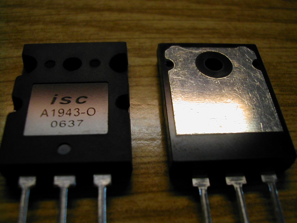

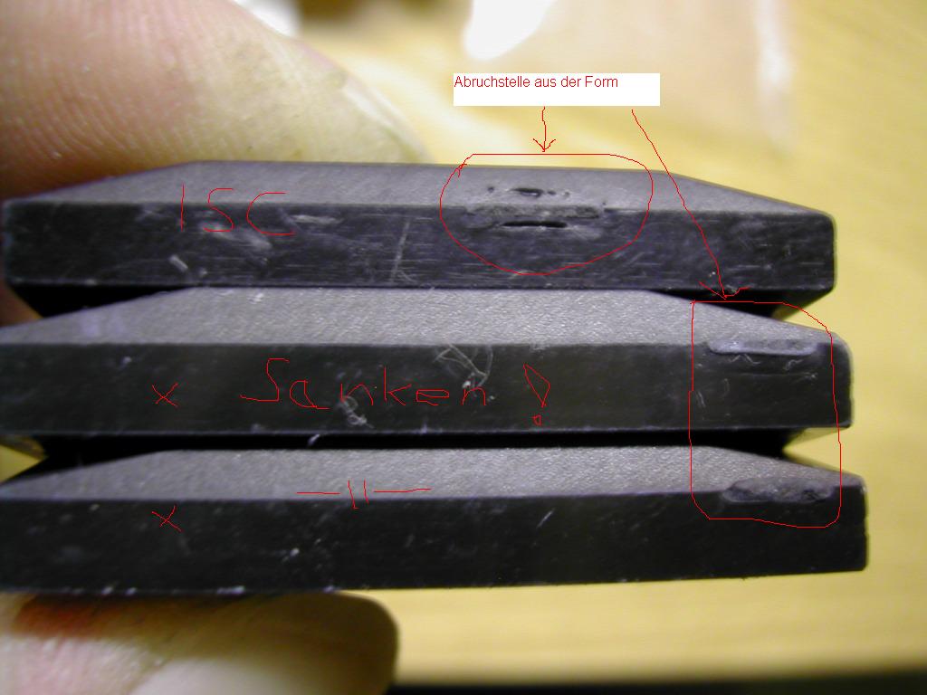

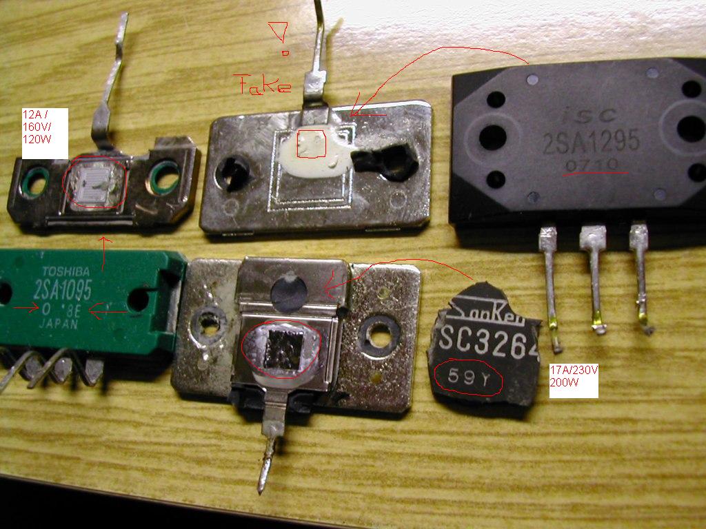

Hallo Leute !! Hier mal ne kleine Lösung für euer Problem !! Ich würde die ISC schnell wieder zurück ;-) !! mfg max
#768312
Noch eins !!
#768313
Noch eins !! Zur Ansicht !!
#768314
Und dieses noch !!! mfg max
#768355
An Dirk K. !!! (und andere die sich interessieren) Habe diesen Bericht erst heute entdeckt, er ist schon sehr lange und wird schon etwas unübersichtlich !!Aber egal ... :-) !! Ich habe noch viele Fotos von gefälschten Transis, wie eben das hier noch !! Ja vielen ist halt nix zu doof, speziell wenns viel Kohle bringt !! Ich repariere sehr viele HighEnd-Geräte und kann es mir daher nicht leisten, Billig-Ware oder Fakes zuu verbauen. Ich bin gern, sehr pingelig in der Sache und lass mich auch nicht mehr übers Ohr hauen. Viele defekte Geräte, die ich erhalten habe, waren mit Fakes od. Nachbau repariert worden und deshalb nicht mehr zu retten und jeder Hobby-Schrauber wird an seinen Fähigkeiten gezweifelt haben, obwohl die Bauteile schlecht waren !! Es gibt natürlich viele, die es auch mit Original-Bauteilen nicht schaffen, aber das ist eine andere Geschichte ............. :-) !! Also wenn jemand Sorgen haben sollte, ich repariere vorzugsweise komplizierte Endstufen, Vorstufen, Vollverstärker mit richtig Power, wo auch euer Techniker abwinkt und lieber auf ein Bier geht !! Ich bin schon auf den Verlustleistungs-Test gespannt, ich hab mal so gelesen, dass die Dinger 25-50 W aushalten, dann machts "tusch" ;-) !! Was viele von euch nie bedacht haben ist, dass die Ucemax auch nicht eingehalten wird !! Der Transistor, der hier immer wieder eingebaut wird, ist ein MJE 3055, hab ich irgendwo gelesen und glaub es auch zu 95 % !! Der hält 60V Uce (70V peak) aus und 10 A (ok) und 75W Ptot !! Wenn man dann die Silicon-Befestigung rechnet, dann sind es nur mehr 25-50 W Ptot !! Ich habs selbst nie getestet, da mir die Zeit sinnlos erschien und ich sie auch nicht wirklich hatte !! Jeder normal denkende Elektroniker weiß, dass ein kleiner Chip nicht die Leistung bringen kann, ist genau wie bei den Leiterbahnen !! Wenn der Transistor der maximalen Spannung nicht standhält, dann knallt es schon, beim Einschalten !! Viele Power-Endstufen werden mit +- 60-90 Volt (=120-180V insges.) betrieben, da schlägt dann schon mal ein Halbleiter durch !! Mir ist auch bewußt, dass die komplementären Endstufentransistoren in Serie zur Gesamtversorgungsspannung geschalten sind, 2x 60V macht dann 120V, aber dann fehlen im schlimmsten Fall noch 60V auf 180 V insges. !! Jeder Techniker/Elektroniker glaubt etwas falsch gemacht zu haben, obwohl das Bauteil schlapp gemacht hat, das ist sehr entmutigend !! Zumindest für einen, der es können müßte !! Ich muß jetzt ins Bett, falls sich morgen wer meldet, werde ich gerne antworten und meinen Artikel fortsetzen !! Du solltest vielleicht erstmal deine Ausrufezeichentaste reparieren lassen. Dass in einem ISC der gleiche Chip wie in einem Sanken drin ist, hätte wohl keiner erwartet. Ansonsten hat der Hersteller Datenblätter, und nur für die darin enthaltenen Daten muss er gerade stehen. Einziges Kriterium der Wahrheit kann also nicht sein, wie der Chip aussieht oder ob ein Jungmax der Meinung ist, dass der Chip das nicht aushielte, sondern ausschließlich ein Test der entsprechenden Belastungsdaten. Alles andere ist pure Spekulation, und auf diese hin wird dir niemand ein Bauteil umtauschen (zumal ja ISC erstmal bestätigt hat, dass es ihre Transistoren seien und keine Fälschungen). Ich kenne es übrigens von Maschinenbauingenieuren, die während ihres Studiums irgendwelche Festigkeitsberechnungen gemacht haben. Da kamen dann für eine große Maschine ein paar M10er Schrauben raus als Befestigung. Jeder nimmt aber M16 dafür, weil ihm das ,,zu klein'' aussieht sonst -- obwohl die M10er halt von der Festigkeit selbst her gereicht hätten. Wer sagt dir, dass das mit der Chipfläche da nicht genauso ist? Sanken macht sie ,,sicherheitshalber'' ein wenig größer (die Leute sind ja ohnehin gewillt, genug Geld dafür hinzublättern), während ISC es knallhart durchrechnet?
#768427

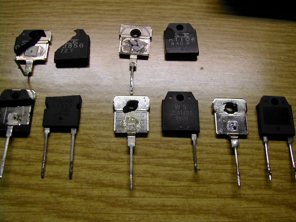

@ Jörg !! Meine !!-Taste ist nicht defekt ;-) !!Mach das Zeichen gern !! Steht aber hier nicht zu Debatte !! "Dass in einem ISC der gleiche Chip wie in einem Sanken drin ist, hätte wohl keiner erwartet." Klar das nicht genau dasselbe drin sein kann, aber es sollte gleichwertig sein !! Durch ein kleines Rohr fließt auch nicht soviel Wasser wie durch ein großes (bei gleichem Druck), das ist schon lange bekannt. Warum nimmt man größere Kabelquerschnitte, wenn mehr Strom "sicher" fließen soll !? Die max. Stromdichte sollte eingehalten werden ........ Je größer die Fläche des Chips ist, desto mehr Wärme kann abgeführt werden, ist ja eigentlich logisch !!Zumindest für mich !! Das ich dass, einem Moderator eines technischen Forums auch noch erklären muß, ist schon merkwürdig!! Wenn du mit diesen gefakten Transen nen 25W Verstärker baust, der funktioniert schon, aber leider nicht, wenn die Dinger bis an die Nenndaten betrieben werden sollen !! Ich hab gedacht, so Thread soll allen helfen, die mit den Transistoren aufs Glatteis geführt wurden und dein Einwand ist absolut inakzeptabel !! Ich will dich nicht umstimmen, wäre reine Zeitverschwendung, da es mir eigentlich egal was du machst und wie ;-)!! Auf stumpfsinnige Personen kann ich sehr gern verzichten und auf möchtegern Elektroniker auch ;-) !! Wenn du selbst schon mal einen Verstärker gebaut oder repariert hättest und Fakes im Spiel gewesen wären, würdest du jetzt nicht so ne dicke Lippe riskieren, bzw. bezweifle ich, dass du das dann überhaupt geschnallt hättest ;-) !! Brauchst dich nicht raus reden etc. , beim Verstärker reparieren da erzählen mir max. 1% aller Techniker noch was neues, da gehörst du sicher nicht dazu, das soll jetzt nicht überheblich gemeint sein ,dürfte aber der Wahrheit entsprechen ;-) !!! @ ALLE !! Wer mir die Geschichte glaubt, wir in Zukunft keine Probleme mehr haben, mir wurde mein Verdacht auch von meinem neuen Bauteile-Händler bestätigt, das tut sicher nicht jeder, oder !!??? Wenn ich einen High-End-Boliden mein eigen nenne, dann will ich auch, dass er zuverlässig arbeitet und nicht mit Billig-Bauteilen bestückt ist. Auf diesem Bild, ist genau zu sehen, dass bei der Fälschung (links,Silicon) 2 Bond-Drähte zum Emitter gehen und es sich daher um eine Parallel-Schaltung von 2 kleinen Transistoren handelt. Die Befestigung des Chips mit Silicon fördert die Wärmeabgabe SICHER NICHT !! Der andere (rechts) ist original Motorola (2N3055), gute Wärmeabgabe auch ohne Siliconbefestigung ;-) !! Wenn da kein Unterschied zu erkennen ist ....... !? Fälschung od. mangelhaften Nachbau : Eine Fälschung ist es dann, wenn Sanken,Toshiba drauf steht, aber was anderes drin ist, da wird mir jeder zustimmen, auch Klug Jörg !! Ein schlechter Nachbau ist es, wenn irgendein kleinerer Transistor auf-siliconiert wird,die Datenblätter einfach kopiert werden und das Bauteil die Nummer eines bewährten Bauteils aufgedruckt bekommt !! ES KANN NIEMAND ÜBERPRÜFEN, KEINE RÜCKNAHME MÖGLICH : Entweder wird das Bauteil mit dem Schraubstock geöffnet, so wie bei mir, oder es wird beim Belastungstest schon viel früher aufgeben ;-) !! In beiden Fällen ist die Rückgabe nicht mehr möglich und bei den restlichen Bauteilen die man noch hat, kann man es wieder nicht beweisen, ohne sie zu zerstören :-( !! Klasse Sache für die Betrüger, den letzten beissen die Hunde , ist leider so !! Und die Hobbybastler sind die beste Zielgruppe, wie will man beweisen, dass man keinen Mist gebaut hat !????? Noch zu Frage, warum die Bauteile dann so billig verkauft werden: Naja, nicht mal für ne Zigarette bezahlt ein Raucher 1-1,5 €, oder?? Dann schon gar nicht für einen Transistor, der einfach abraucht und von dem man eigentlich gar nichts hat.Das macht keiner freiwillig !! Aber in China kostet alles fast nichts und die machen mit einem 1,5 € Transistor sicher noch 50cent Gewinn, die Masse machts echt aus !! Ich werde noch ein paar Fotos zufügen, falls noch jemand eine sinnvolle Frage hat, dann werde ich gerne antworten, oder meinen Senf dazu geben !! LIEBER MARKENWARE als ÄRGER ;-) !! mfg max

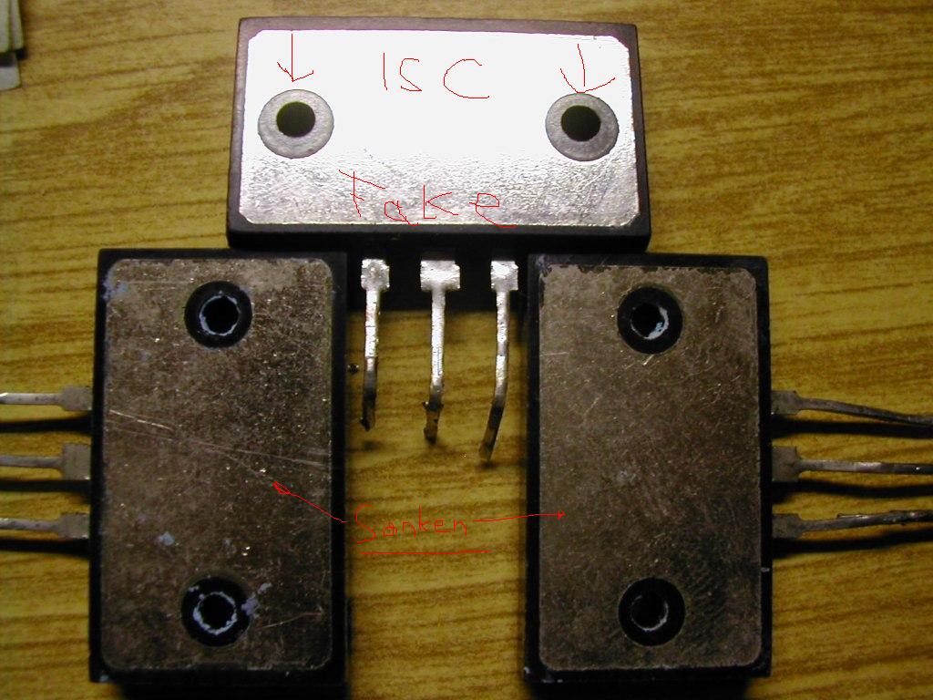

#768885
Hier noch ne Kostprobe !! Angucken und nachdenken ..... mfg
#768886
Hier noch eine 2te Kostprobe !! Angucken und nachdenken ..... mfg max

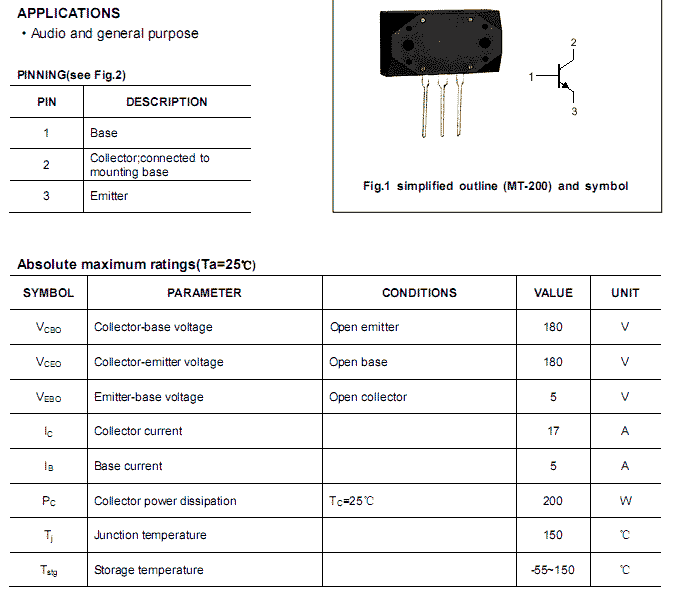

@ Jungmaxx (Gast) Der ISC ist sicherlich keine Fälschung, sondern einfach ein legaler Nachbau (sonst würde Sanken draufstehen). Ob der genau so gut ist wie der Sanken, steht auf einem anderen Blatt. Solange der seine Daten einhält, sollte es gut sein (auch Sanken garantiert nur das, was im Datenblatt steht). Es müsste natürlich mal gestestet werden, ob der ISC wirklich hält, was er verspricht. Ich glaube ja auch, daß Fälschung inzwischen in Unmengen existieren - aber Du scheinst ja generell legale Nachbauten mit Fälschungen zu verwechseln. Wenn dem so wäre, dürfte ich ja keinem BCxxx mehr über den Weg trauen, die von etlichen Herstellern parallel daherkommen (wie auch viele andere Halbleiter) Ob der mit Silikon befleckte Chip wirklich einfach nur damit festgekleistert wurde, mußt Du schon noch beweisen, indem Du versuchst, ihn mal irgendwie ein bißchen rauszuhebeln, bzw. vom Grund abzuschieben. Wenn er sich nicht abschieben läßt bzw. gar nicht erst dabei wackelt, dann isser wohl auch nicht nur angeklebt (vielleicht dient der Klecks ja nur der mechanischen Schwingungsdämpfung ;-) Und doppelte Emitterdrähte sind auch kein Beweis für doppelte Chip-Ausführungen. Ich hab mal auch ein Bild eines solchen Transis rangehängt. Der hat auch doppelte Emitterdrähte, aber eindeutig nur einen Chip. Und vor über 20 Jahren waren Fälschungen wohl noch nicht so üblich (war nämlich der gute alte KD503). Auserdem - wenn zwei Chips drin wären, wo ist denn der zweite Basis-Draht? Da müsste doch auch einer zum angeblichen zweiten Chip gezogen worden sein, sonst können die sich ja gleich den zweiten Chip sparen. Übrigens sollte ein dünnerer Chip besser sein, was die Wärmeableitung angeht, ist also wohl eher ein Indiz für besseres Wärmeableitungsvermögen. Es kommt also nicht einfach alleine auf die Chip-Größe an. Und nochmal übrigens - da Du ja angeblich so viele Highend Geräte reparierst - da haben die anfänglich eingebauten Original-Transis wohl auch nicht mehr so richtig durchgehalten - oder?
#769334
Max wrote: "Fälschung od. mangelhaften Nachbau : Eine Fälschung ist es dann, wenn Sanken,Toshiba drauf steht, aber was anderes drin ist, da wird mir jeder zustimmen, auch Klug Jörg !! Ein schlechter Nachbau ist es, wenn irgendein kleinerer Transistor auf-siliconiert wird,die Datenblätter einfach kopiert werden und das Bauteil die Nummer eines bewährten Bauteils aufgedruckt bekommt !!" Ich hab mir das schon richtig ausgedacht : Steht Sanken, Toshiba drauf, muß es auch drin sein ;-) !! Sonst ist es ne Fälschung (wie beim 2sc3281 wo ich 2 Stk. in einer defekten Yamaha MX-1000 gefunden hab) Ein ISC kann natürlich anders sein, aber ich vermute in diesem Fall, dass selbst der ISC gefälscht wurde. Ich hab leider keinen "echten ISC", der im MT-200 Gehäuse sitzt zuhause. Echte ISCs: (äußere Verarbeitung perfekt) Ich habe 4x 2sa1943/4x 2sc5200 (Toshiba orig.) ISCs da (siehe Bild), die haben exakte Abmessungen, die Kühlfläche ist sehr plan, wie die Originale. Der Diodendurchgangstest war sehr zufriedenstellend, sehr ähnlich bei allen 4 PNP oder 4 NPN !!"Quasi schon gematched" Somit habe ich ihnen vertraut und 4 Stk gestern in einen Sony ES verbaut !! Ich will keinen funktionierenden Transi aufknacken, aber wie ihr seht, bei defekten hab ich keine Scheu ;-) !! Wenn sich einer dieser ISCs verabschiedet, dann gibts mit Sicherheit ein Foto !! Jetzt hab ich aber auch wieder keinen richtigen Beweis :-( !! Ich krieg schon wieder was rein, womit ich euch überzeugen kann, wenn das noch nicht reicht ;-) !! OK, der Chip unter dem Silicon geht nicht einfach ab !! Vielleicht dient das Silicon zur Versiegelung des Chips. Die Chips selbst müssen ja doch aus einer Halbleiterherstellung kommen, vergossen werden sie halt irgendwo im Hinterhof eines Restaurants :-)!! Trotzdem ist es eigenartig, dass die Chips soviel kleiner als die originalen sind, weniger ist nicht immer mehr ;-) !! Aber ich sehe schon, ich muß mir wohl doch nen Transen-Tester bauen, wäre aber sowieso praktisch, da schon einige kleinere Transis leaky geworden sind und das in der Schaltung raus zufinden, ist oft sehr doof !! Das mit den 2 Emitterdrähten ist mir eh auch etwas spanisch vorgekommen, da eben nur eine Basis war gggg !! Da wirst du schon recht haben und es freut mich, wenn jemand drüber nachdenkt :-) !! Der Chip ist ja auch viel größer, wie man sieht !! Auf jeden Fall ist meine Fälschung MJ 15003 (140V 20 A 250 W), der funzt noch, könnte ich also noch testen !! Der KD503 (80V 20 A 150 W) hält weniger aus, hat aber einen anständigen Chip drin !! Das mit den besseren dünneren Chips weiß ich nicht, sorry !!! Die Fläche hat aber mit Sicherheit was mit Wärmeableitung zu tun. Die Originalen Transen der Yamaha's, Sony, Onkyo, etc. wurden entweder durch böse Kurzschlüsse am Ausgang unter Voll-Last verursacht, oder durch defekte Lötstellen, wo z.B. der Ruhestrom auf Vollgas ging und die Ptot weit überschritten wurde etc. !! Alles halten die auch nicht aus, dass ist klar !! Ich muß jetzt zur Suppe ;-) !! mfg max
#769449
Ach, den Transistortester musst Du erst noch bauen???!!!??? Ich dachte, Du machst das mit Spucke zwischen den Fingern!!!!! Wenns bitzelt, ist der Transistor in Ordnung!!!!!

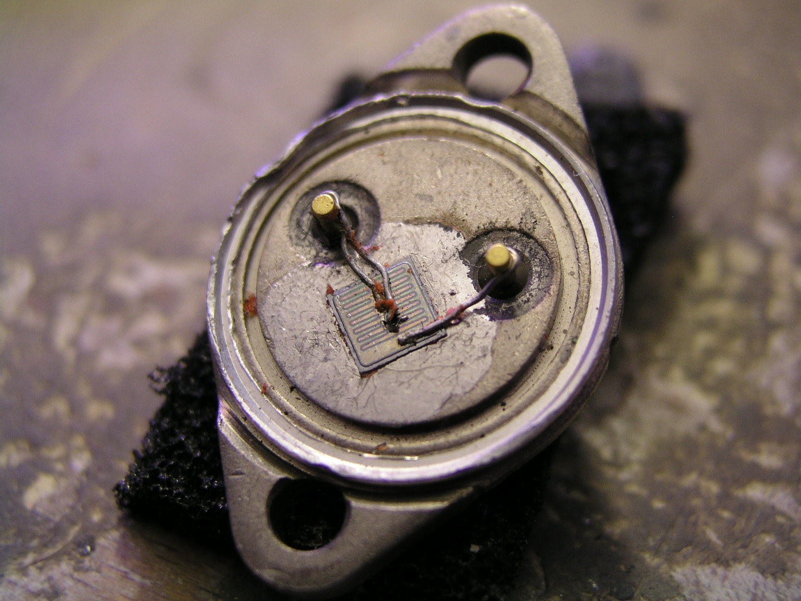

Zwei Emitterdrähte? Der Emitter ist halt zweimal gebondet, um den Emitterstrom auf zwei Bonddrähte aufzuteilen. Wo ist da das Problem? Sven Wenn mich der Senf packt, kaufe ich bei der nächsten Reichelt- Bestellung einen von diesen Teilen und mach' noch einen Belastungstest damit.
#769787
>Zwei Emitterdrähte? Der Emitter ist halt zweimal gebondet, um den >Emitterstrom auf zwei Bonddrähte aufzuteilen. Wo ist da das Problem? eben, völlig normal in der Leistungsklasse (damals zumindest, wie ist das heute? - sich nicht anders) Beitrag "Re: Innenleben von stinknormalen Transistoren"

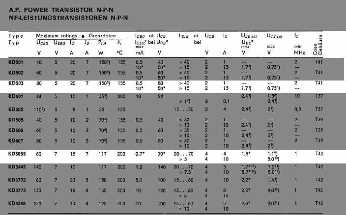

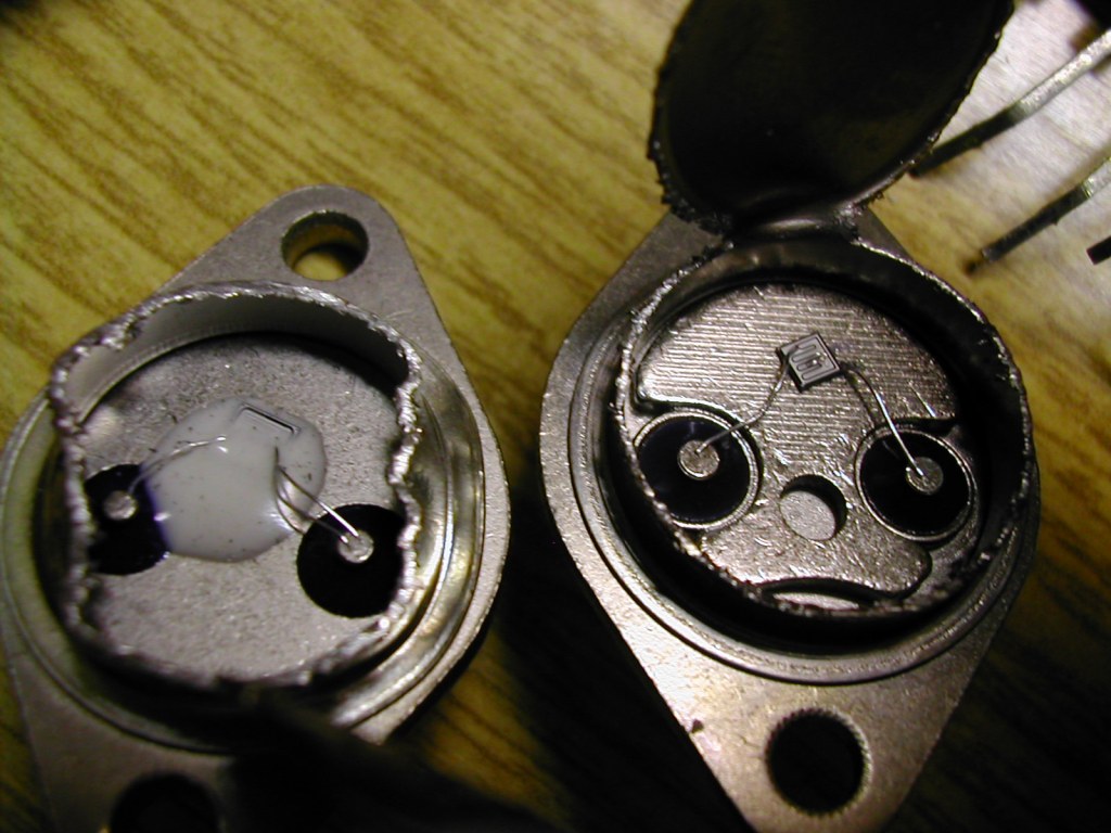

Ja, der KD503 war ein klasse Ding. Nur leider kaum erhältlich in der DDR. Ich wohnte grenznah (Dippoldiswalde) und fuhr öfters mit dem Motorrad nach Teplice. Dort gabs einen Tesla-Laden, und der hatte die fast immer da. Ich habe verdammt vielen Musikern und Diskobetreibern aus der Klemme geholfen mit Reparaturen (West-2N3055), nebenbei damit meine Jugend-Zeit finanziert und überall freien Eintritt :-) Im nachhinein - ich hätte viel mehr rausschlagen können :-) Hallo, etwas OT. Ihr schwärmt ja gerade für den KD503... Was ist genau der Grund ? Ist der besser als der 2N3055 ? Hat einer mal genauere Daten uber den Transistor ? Man findet bloß ein paar Standart Angaben. Jogibär
#785228
genaues weiss ich auch nicht. Aber der 2N3055 ist ein Saurier, mit allerhand Mythen belegt. So gut war der gar nicht. Er war einfach nur der erste richtig leistungsfähige Transistor. Andere waren trotzdem besser. Ich habe jedenfalls NIE ein Gerät zurückbekommen, bei dem ich den Austausch mit dem KD503 gemacht habe. Ne Weile hatte ich es mit KU607 (Beschaffungsengpässe :-)versucht, aber das was nicht der Bringer. Michael Jogwich wrote: > Hat einer mal genauere Daten uber den Transistor ? > Man findet bloß ein paar Standart Angaben. Ja, leider. Mehr scheint an Angaben nicht zu finden zu sein, was sicher daran liegt, dass sowas damals ausschließlich auf totem Baum veröffentlicht worden ist. Was aber bereits bei den Standarddaten auffällt ist, dass das Teil einiges mehr abkann als ein 2N3055. 20 A statt 15 A Dauerstrom, 80 V statt 60 V Ucb, und die höhere Verlustleistung wird mit einer viel geringeren Sperrschichttemperatur erreicht, was einerseits auf einen besseren Wärmeübergang zwischen Sperrschicht und Gehäuse deutet, andererseits mehr Vertrauen in die Langzeitstabilität bietet (die Physik beider Chips ist die gleiche, wenn einer von beiden dann bei geringerer Temperatur läuft, sind allerlei Elektromigrationsprozesse deutlich langsamer). Ansonsten: siehe obige Messungen. Für sein Alter hat er sich recht gut geschlagen und muss im Bereich bis ca. 60 V den Vergleich mit aktuellen Transistoren kaum scheuen.

Abdul K. schrieb: > Hast du vielleicht auch Daten zu A244 und V4007 ? Würde > mich freuen. http://raupenhaus.de/down/getdown.php?download=1&dateiname=Applikation_Heft_05.zip
#2040307
Ist leider nicht schön geworden. Wenn Du mehr brauchst muß ich nächste Woche das noch mal raussuchen. Abdul K. schrieb: > Übersehen. Aber er lebt sicherlich noch und die Bauelemente sind eh > mindestens 20 Jahre alt. Versuchen wirs mal. Schon hier versucht?: http://www.christiankoch.de/kontakt.html Arno
#2040868
Abdul K. schrieb: >> KD50x: http://www.christiankoch.de/archiv/ddr_be/KD50x.pdf >> 2N3055: http://www.christiankoch.de/archiv/ddr_be/2N3055.pdf > > Interessant. Hast du vielleicht auch Daten zu A244 und V4007 ? Würde > mich freuen. Ja, die habe ich auf Papier da. Zur Zeit steht mir aber kein funktionierender Scanner zur Verfügung. Wie dringend brauchst du denn die Daten? Notfalls könnte ich die Seiten abfotografieren. Das würde dann aber eher wie bei MarioT aussehen ;-) Viele Grüße, Christian.
#2040935
Christian K. schrieb: > Ja, die habe ich auf Papier da. In dem von mir gegebenen Link zum Raupenhaus ist doch alles drin zum A244, da braucht keiner mehr was abzufotografieren oder scannen. Der Raupenhaus-Link ist natürlich besser als nichts zu haben, allerdings weiß ich nicht, wie man das sehr störende Wasserzeichen entfernt? Kennt sich jemand mit pdf-Editoren aus? Ich hatte vor einiger Zeit mal dort geschaut, da war es aber wohl noch nicht vorhanden. Wer was zum Einscannen hat, das würde ich übernehmen und die Scans dann natürlich auch zur Verfügung stellen. Beim V4007 interessiert mich vor allem wie die DDR zu diesem Chip kam, welche Strukturbreiten, Spannungsfestigkeit, Transkonduktanz, Rauschwerte. Vielleicht steht dazu was im Datenblatt oder sonstigen Unterlagen. Bemerkenswert auch, daß es anscheinend keinen 4069 oder gar HCMOS gab??
#2042309
