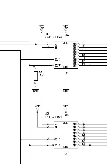

brauche mal Hilfe. Hab gerade mal einen Knoten im Hirn.
Hab ne Schaltung vorliegen, in der mehrere HC164 kaskadiert sind, indem
jeweils der letzte Parallelausgang mit dem A-Eingang der nächsten Stufe
verbunden ist.
Seh ich das richtig, dass dies eigentlich nicht sauber funktionieren
kann, weil ja für eine saubere Funktion U1 immer langsamer auf die
Clock-Leitung reagieren müsste als U2 ?

Das siehst du falsch. Das ist eine vollkommen saubere synchrone
Schaltung.

von Markus F. (mfritsch72)
Ok, hab nur manchmal das Problem, dass sich am Übergang zwischen den
beiden 164er die Bits verdoppeln. Schieb' ich eine einzige "1" durch die
Schieberegister werden dann sowohl 8 als auch 9 high ?

von Falk B. (falk)
@ Markus Fritsch (mfritsch72)
>Ich glaub eigentlich nicht an ein Masseproblem. Hab auf der LP ne
>richtig schöne Massefläche auf Unterseite.
>Daten/Takt kommen von einem Prozessor über ein Kabel (L=2m).
Aaaaaaha! Ertappt! Wenn der Takt von einem normalen HC IC, AVR whatever
kommt, gibt das wunderschöne Reflexionen. Siehe Wellenwiderstand.
mach mal 20..30 Ohm Serienterminierung na an die Taktquelle. und
hoffentlich ist das kabel auch halbwechs gescheit, sprich Twisted Pair
oder so.
>Clockdauer: 2-3µs. Die Flanken sind nicht besonders schnell. ( ca. 5V/µs
Woher weisst du das? Gemessen? Wie? Richtig? Das wäre ein Anstiegszeit
von 1us. Auch nicht wirklich gut für die Schieberegister.
>Hab mir schon überlegt, ob's daran liegen könnte.
Ich behaupte mal zu 99% liegt die Ursage dort.
Hab noch mal im Schaltplan nachgeschlagen. Der Prozessorausgang geht
über einen HCT ans Kabel. (Das Kabel ist nur ein Std.Flachbandkabel.)
Terminierung hab ich schon ausprobiert. Das wars leider nicht.
Hab die Anstiegszeit per Oszi gemessen.
Wenn's das sein könnte, würde dies doch bedeuten, dass eines der
Schieberegister schneller ( weil der Pegel zu langsam ansteigt )
auf den Clockimpuls reagiert als das andere. Nur damit bekomme ich doch
auch keine Verdoppelung des Signals hin, oder doch ?
Außer aber das zweite Schieberegister sieht 2 Impulse anstatt nur einem.
von Falk B. (falk)
Passt, wenn da auch Masse drauf liegt.
Und dabei 1us Ansteigszeit gemessen? Niemals! Ein HCT macht so 10..20ns.
Wie hast du gemessen? Mit 10:1 Tastkopf? Hat das Oszi wenigsten 50 MHz
Bandbreite?
Ja. Oder doppelt, was ich eher glaube.
Und ob. Die Reflexion erzeugt dann mehrere Flanken. Oder der langsame
Signalanstieg plus Störeinkopplung.
Sag ich doch.
MfG
Falk

von Bensch (Gast)
Mit an Sicherheit grenzender Wahrscheinlichkeit liegt's an zu langsamem
Anstieg der CLK. Wenn z.B. die Schaltschwellen der beiden ICs nur
geringfügig unterschiedlich sind, gibt's bei lahmer CLK Probleme mit
Setup-/Hold-Time.
Das erklärt den Fehler beim Übergang von 8 auf 9.
Kann sich in der Flanke natürlich noch zusätzlich eine Hickser
verstecken, der als CLK interpretiert wird, aber der würde sich anders
bemerkbar machen.
Hab jetzt einen SchmittTrigger im Eingang. Sieht aus als wär das
Problem weg.
Wenigstens auf der Platine...
Danke für die Hilfe.
