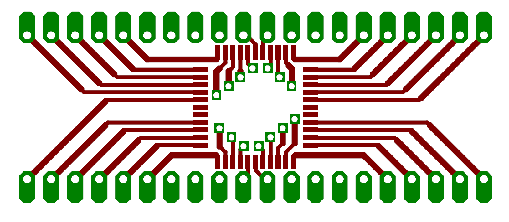

Hallo Leute,
ich möchte Anfang der nächsten Woche Leiterplatten bei einem namhaften
deutschen Produzenten in Auftrag geben. Unter anderem eine
Adapterleiterplatte für TQFP64 (z.B. Mega128) auf DIL.
Soll für mein Steckbrett sein, damit ich diesen Controllertyp mal
endlich anständig dort ohne großen Drahtverhu nutzen zu können.
Ein paar Zeichnungen und ein 3D-Bild der PCB siehe Anhang.
Wenn jemand auch solche PCBs (10 EUR / Stück + Versand) haben möchte,
bitte umgehend melden.
Viele Grüße vom Unwissenden

Das sind halt unguenstige doppelseitige Layouts, da wird es nich so mit
selber fertigen, zumal die Vias unter dem IC sind. Unwissender: 10EUR
fuer einen einzigen Adapter dieser Groesse halte ich fuer etwas teuer.
Aber vielleicht findet sich ja jemand, der sie zu diesem Preis kaufen
will. Fakt ist halt auch, dass man so ein Layout in kurzer Zeit auch
selber erstellt hat.

Ich das nicht ein wenig sinnlos? WENN du schon eine Platine
professionell machen lässt, DANN ist es doch erst recht sinnvoll, den
Controller + Gemüse richtig anzubinden, und NICHT nur einen Adapter zu
machen, um ihn auf ein Steckbrett (uhhhh) zu stecken.

es war mir schon vorher klar, das mein Posting wieder auseinander
genommen wird !!!
Ob 10 EUR oder nicht, ich zahle 33EUR netto ohne Versand für 1dm². Der
Adapter hat 0,2.
Es ging mir nur darum, den einen dm² mit etwas einigermaßen sinnvollem
voll zu bekommen, da meine einzige PCB die ich unbedingt zum Ende Januar
brauche wesentlich kleiner ist, und ich momentan nichts anderes habe.
Ja sicher kann ich eine komplette Schaltung auf eine PCB bringen. Aber
es geht mir darum, wenn ich nocht nicht genau weiß, ob ich einen
Mega128, einen Mega128CAN oder ein PIC oder einen anderen TQFP64 auf den
Adapter benötige...
Es war auch NUR eine Frage, ob jemand Interesse hat. Ich will keinem
etwas aufzwängen zu einem Preis der im ersten Ansatz hoch gegriffen
scheint, aber bei meinem Lieferanten (Made in Germany) bei dem ich seit
ca. 8 regelmäßig Jahren bestelle...
---> Bestimmt hagelt es darauf kluge Ratschläge (wie immer) wie Olimex
oder Bilex oder Konsorten...habe da aber schon meine Erfahrungen
gemacht...
Vergeßt einfach das Posting und macht es Euch selbst !
