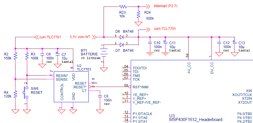

Hallo ich habe immer noch ein Problem mit dem Batteriebetrieb beim
MSP430.
Es ist MSP430F1612.
Hab vor ein paar Tagen schon mal gefragt wegen der zugehörigen ISR.
Aber ich denke, es liegt erstmal ein Hardware-Problem vor, deshalb der
neue
Thread.
Meine derzeitige Anbindung ist im Bild zu sehen...
Folgende Messungen habe ich bereits mit nem Multimeter gemacht:
Leerlaufspannung der Batterie: 3,276V (drauf steht 3V)
Aus dem Netzteil kommen, wenn der MSP dran und an ist 3,296V
Wenn die Batterie NICHT dran ist, dann liegen an AVcc 2,994V an.
Ist die Batterie mit in der Schaltung, dann sinds 3,008V.
Wenn die Batterie drin ist, und die Netzspannung wegfällt, liegen an
AVcc 3,127V an.
Was ich jetzt merkwürdig finde, bzw. nicht verstehe:
Ist die Batterie draussen und die Netzspannung an, dann liegen an Punkt
1 von D7 0,77V an. Ist die Netzspannung weg, dann liegen dort 0,74V an.
Wo bitte kommt denn an der Stelle eine Spannung her?
Wenn die Netzspannung wegfällt, dann tut sie das nicht abrupt, sondern
sie fällt langsam! Es dauert wirklich etliche Sekunden, bis sie auf <
0,5V fällt.
Dementsprechend fällt auch das Potential an P2.7 sehr langsam!
Und es liegt bestimmt nicht an der Trägheit des multimeters. Es sind
wirklich bestimmt 15s...
Wenn ich den MSP starte, dann die Batterie rein mache, und dann die
Netzspannung aus mache, dann hab ich eigentlich erwartet, dass das
Programm (vor allem die Uhr) weiterläuft.
Aber nach erneutem zuschalten der Netzspannung macht der MSP wieder ganz
von vorne los.
Und die Uhrzeit lief auch nicht weiter.
Sieht jemand einen offensichtilichen Fehler in der Beschaltung?
Jetzt hab ich grad was seeehr merkwürdiges gefunden:
Wenn keine Batterie in der Schaltung ist, und auch keine Netzspannung
vorhanden ist, dann liegt an Pin64 vom MSP trotzdem 2,43V an.
An P2.7 liegen aber nur mV. Das kann ja nur von den C's kommen, die an
Pin64 anliegen...
Was stimmt da nicht?
Danke
Eine Diode hat auch einen (geringen) Strom in Sperrichtung.
> sie fällt langsam!
Wo gemessen und wie wird die Netzspannung abgeschaltet (Netzteil aus
oder abgesteckt)?
Wo ist denn dein Reset Pin angeschlossen?
> Das kann ja nur von den C's kommen, die an Pin64 anliegen...
Richtig, daher ist das auch vollkommen normal. Die Ladung kann ja
nirgends hin wenn der MSP so wenig verbraucht.
OP
Genau DAS war das Problem! Der Resetschaltkreis wird auch mit den 3,3V
vom Netzteil gespeist. Fällt diese weg, bzw. ist die Netzspannung wieder
da, gibt der dem MSP nen Reset.
Ich habe jetzt die Spannung für den Resetschaltkreis "nach" meinen
beiden Dioden abgenommen, so dass der Schaltkreis notfalls die Vcc von
der batterie bekommt.
Und siehe da, es geht ohne Probleme.
--> manchmal sind die Dinge soooo einfach!
OP
Hmmm, so ganz geht die Sache doch noch nicht.
Ich habe mal die Schaltung mit meinem Resetschaltkreis angehängt.
Das Datenblatt zum TLC7701 gibts hier:
http://focus.ti.com/lit/ds/symlink/tlc7701.pdf
Folgendes passiert:
Die Batterie ist in der Scahltung drin. Ich schalte das Netzteil aus und
warte ne kleine Weile, bis die Spannung am P2.7 auf < 0,5V gesunken ist.
Damit sollte der Interrupt ausgelöst werden, und meine ISR wird
abgearbeitet.
Dann schalte ich wieder ein, und das Gerät läuft genau da weiter, wo ich
es möchte (es wird auf dem Display was anderes angezeigt, als das, was
vor dem Ausschalten zu sehen war).
Warte ich zu kurz vor dem Wiedereinschalten, dann macht er an der Stelle
weiter, an der er aufgehört hat. Genaugenommen hört er wohl nicht
wirklich auf, weil der Interrupt noch nicht ausgelöst wurde.
Warte ich allerdings zu lange, dann fängt der MSP wieder bei Null an,
d.h. er hat nen Reset bekommen.
Jetzt ist die Frage, warum.
Könnte es daran liegen, dass ich dem Resetschaltkreis für die
Betriebspannungsversorgung zusätzlich zu dem im Datenblatt
vergeschlagenen 100nF Kondensator noch einen 10µ Elko spendiert habe?
Was sagen die Experten dazu?
Vielen Dank schonmal
@ Mathias U. (munter)
>abgearbeitet.
Warum glaubst du, dass der Interrupt erst bei 0,5V ausgelöst wird? Ein
LOW wird typisch schon bei 0,4*Vcc erkannt, hier ca. 1,5V. Um die
fallende Batteriespannung eher zu erkennen, aknnst du ja einen
hochohmigen Spannungsteiler bauen, der bei Normalspannung ca.
0,6...0,7Vcc ausgibt. Damit spricht er schneller auf eine sinkende
Betriebsspannung an.
Du musst deine Signale zur Peripherie (LCD etc.) auch schnellstmöglich
auf Null setzen. Sonst versorgt dein MSP über seine Ausgänge und die
Schutzdioden in den ICs die externen ICs. Dabei bricht die
Batteriespannung zusammen, denn diese Lithiumzellen bringen nur recht
kleine Ströme im Bereich von 1..5mA.
MfG
Falk

Ich werde erstmal den 500K gegen Masse für den P2.7 gegen einen 20k
austauschen. Damit ist der Spannungsteiler an der Stelle schon
günstiger, und die fehlende Betriebsspannung wird eher erkannt.
Ich versteh jetz nicht genau, was Du damit meinst. Was für Signale
meinst Du?
Ich habe keine Peripherie, die vom MSP mit Spannung versorgt wird.
Das Display geht über 5V. Und die andere Peripherie auch. D.h., wenn das
Netzteil aus ist, bekommen die eh keinen Strom mehr.
Danke
*edit: Ich habe eben mitbekommen, dass nach dem Wiedereinschalten, der
MSP erst kurz da weiter macht, wo er nach der ISR weitermachen soll,
dann bekommt er aber einen Reset...
>meinst Du?
Steuersignale vom MSP zur Peripherie.
Denkst DU! Überleg mal was passiert, wenn ein Signal zum LCD auf HIGH
(3,3V) liegt und das LCD keinen Saft mehr hat. Stichwort Schutzdioden,
siehe Pegelwandler.
Komisch.
MfG
Falk

Die Sache mit den Steuersignalen:
Du meinst also, ich müsste ALLE Steuersignale, bovor sie zu den
Steckverbindern für die Peripherie gehen, per Pull-Down auf Masse legen?
Das wären fürs LCD 10 Stück, dann 5 Steuersignale für Relais und
Analog-Switches, 2 für die AD-Wandler Eingänge, 3 für den PGA.
Was ist mit der SD-Card. Da ist ja sicher auch irgendwas wie ein IC mit
drin, oder?
Ich hab gar keinen Platz mehr, die ganzen R's zu verbauen...
Damn, so ein Mist.
NEIN! Du musst sie im MSP auf LOW setzen, wenn deine ISR angesprungen
wird und in den Sleep Mode schalten will.
>drin, oder?
Neeee, ein Marienkäfer ;-)
Die sind auch sinnlos.
>@Falk: könnte der zusätzliche Elko beim TLC7701 für die Betriebsspannung
>Probleme machen?
Du meinst C7? Nein, das passt schon.
MfG
Falk
Also R24 würde ich komplett einsparen.
30µF an der 3,3V Leitung sind auch schon recht viel wenn nur der MSP
dadurch versorgt wird.
Wie sieht denn der Rest der Schaltung aus? Die Peripherie läuft mit 5V
weiter und der MSP nur mit Batterie???

Also ich habe jetzt den 500k gegen einen 20k Widerstand ausgetauscht.
Ich habe auch in meine ISR alle Pins aller Ports auf Null gesetzt, bevor
er in den LPM3 gehen soll, aber so recht funktionieren tut es immer noch
nicht.
hier mal meine ISR:

Ich finde es auch sehr sehr merkwürdig, dass:
Wenn das Gerät läuft, und ich dann die Spannung an P2.7 messen will,
dann macht er GENAU die Sachen, die im else-Zweig meiner ISR stehen.
Er scheint beim Berühren der Messspitze an den Pin einen Interrupt zu
bekommen, der aber nicht von high --> low geht, weshalb er in den
anderen Zweig rutscht.
Wenn ich das Gerät ausschalte, und dann wieder ein, dann zeigt er mir
kurzzeitig die "Seite 3" auf dem Display, mach dann aber ein Reset.
Vorhin hat er wenigstens nach knapp 10s ausgeschatet sein und wieder
anschalten die ISR korrekt abgearbeitet.
Jetzt macht er ständig diesen Blödsinn...
Hat noch jemand eine Idee?
Danke
*edit:
So langsam wirds unheimlich:
Manchmal zeigt er mir bei Einschalten einen Text, der eigentlich beim
Hochfahren des MSP angezeigt wird...die komplette init_mcu() wird aber
nicht durchlaufen, weil er da noch andere Sachen anzeigt, und dann geht
er auf die Seite, die im else-Zweig der ISR steht, lässt die Uhrzeit
aber vom default-Wert loslaufen...
Er fängt also mit der init_mcu() an, bekommt dann nen Interrupt an P2.7
und macht dann weiter...das begreif ich nicht.
Was für ein Messgerät hast du denn? Ein normales Digitalmultimeter mit
10 MOhm Eingangswiderstand darf bei dem Spannungsteiler eigentlich
keinen Interrupt auslösen. Ich hoffe du misst im Spannungsmessbereich,
nicht im Strommessbereich . . .
Verständlich.
MfG
Falk
Es ist ein Metrix MX54, das sollte reichen...
Ich habe es gearde noch einmal getestet: Sobald ich mit der Mess-spitze
an P2.7 komme, dann macht er das, was im else-Zweig der ISR steht!!!
Und JA, ich messe Spannungen, keine Ströme.

OP
So, ich habe eine neue Erkenntnis:
Wenn ich mit mit der Messspitze meines MM an P2.7 komme, dann kommt ein
Interrupt, der if-Zweig wird durchlaufen, das Dislpay bleibt dort
stehen, wo es gerade ist...die Uhrzeit läuft auf dem Display nicht
weiter, ABER:
Beim nochmaligen Berühren von P2.7 kommt noch ein Interrupt.
Diesmal wird der else-Zweig durchlaufen, denn dann macht er genau das,
was im else-Zweig drin steht. Die Uhrzeit ist im Hintergrund
weitergelaufen...
Dabei ist es egal, ob das MM an oder aus ist, und ob das Ding
Masse-Bezug hat, ist auch Wurscht.
Scheint also was hardwaremäßiges zu sein...
Es wird *hoffentlich ne kalte Lötstelle sein. Aber das werde ich morgen
mal durchtesten. Bitte, bitte, lass es eine kalte Lötstelle sein!!!

Gut, also an einer schlechten Lötstelle liegt es wahrscheinlich
auchnicht.
Die sah zwar nicht so gut aus, habs ausgebessert, aber das Problem ist
immer noch da.
Ich habe mal die Spannung am Reset-Eingang (Pin 58) des MSP verfolgt.
Wenn die Netzspannung an ist, dann liegt sie bei relatic konstanten
2,96V.
Sie schwankt ganz leicht aber 2,9V sind es auf jeden Fall.
Mache ich jetzt die Netzspannung aus, dann geht die Spannung am Reset
runter.
Die Spannung sinkt allmälig...
Und dann plötzlich sinkt sie auf 1,8V und springt dann öfter zwischen
1,8V und 2,2V hin un her.
Das darf doch nicht sein.
Der TLC7701 muss doch, wenn er seine Betriebspannung bekommt, den
Reset-Ausgang (Pin 5) auf gleichem Potential lassen, oder?
Ausser natürlich V(sense) geht unter die Schwellspannung von 1,1V für
den TLC7701.
Habe gerade bemerkt, dass der Spannungsteiler vor dem Sense-Eingang des
TLC7701 nicht so wirklich sinnvoll ist in meiner Anwendung.
Ich werde den mal rausmachen...
Vielleicht mal nachrechnen? Der ist im Moment auf ~2,5V Triggerspannung
eingestellt. Und verbraucht ca. 11uA. Könnte weniger sein, aber passt
schon.
MfG
Falk
OP

Gut, dass hab ich jetzt auch verstanden...
Habe die Variable jetzt volatile gemacht. Gebracht hat es leider nix.
Manchmal geht es, aber wenn ich zu lange warten mit dem
Widereinschalten, dann bekommt der MSP nen kompletten Reset, aber seit
ich die beiden Widerstände vom Spannungsteiler vom TLC7701 rausgemacht
habe, bleibt er dann beim Initialisieren hängen.
Gebe ich ihm per Taster nen Reset, dann gehts...
Irgendwo nicht ganz logisch die ganze Sache...
Ohhh Mann! Und der Pin hängt nun in der Luft? Nicht wirklich gut.
Ja, hör mal mit der Rumstochern auf und teste solide.
MfG
Falk
>Nein, den hab ich schon mit Vcc verbunden... ;-) Wie es im Datenblatt
>vorgeschlagen wurde...
Damit wird aber schon bei 1,1V der Reset losgelassen (plus
Verzögerungszeit ggf.)
Hmmm.
MfG
Falk
OP
Ich würde nicht sagen "schon", sondern eher "erst", weil die Spannung ja
sinkt (naja, im Idealfall bleibt sie am Sense-Eingang gleich durch die
Batterie, und ÜBER den 1,1V)
Wichtig ist das ja wiirklich nur beim allerersten Mal, wenn das Gerät
eingeschalten wird.
Dann bleibt der MSP idealerweise ja ständig unter Spannung (durch die
Batterie). D.h. der TLC7701 generiert erst dann wieder einen Reset,
wenn:
1) der Reset-Taster gedrückt wird, oder
2) die Batterie völlig leer ist.
Aber wenn die Bat. leer ist, und die V(sense) 1,1V errcith hat, dann ist
der MSP ja eh schon aus.
