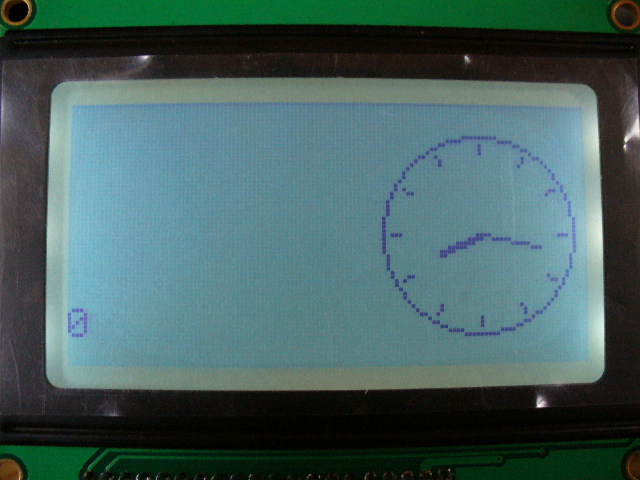

Ich möchte in meinem Projekt gern eine Analoguhr darstellen. Für mein
Projekt verwende ich die letzte Version von Holger Klabunde für KS0108
(Pollin Display).In meinem Programm habe ich die Variablen h
0-24(Stunden) und
m 0-60(Minuten) gespeist von einer DCF77 Routine. Nun sitze ich schon 4
Abende vor meinem Rechner und grübel über eine Lösung nach. Hat sowas
schon mal jemand von Euch versucht? Ich komme einfach auf keinen
Lösungsweg.
P.S. Einen Kreis kann ich schon darstellen... ;-)
Gruß Holger

Aber mit Hilfe des Bresenham-Algorithmus solltest du zu einem Ergebnis
kommen. Aber wie, weiß ich jetzt auch nicht.

Ich wuerde das Zifferblatt als Bitmap am PC erstellen und diese Daten
auf dem Display ausgeben. Denn Zeiger kannst du dann mit dem Bresenham
algorythmus darstellen. Wenn du die Bitmap am PC erstellst hast du viel
mehr moeglichkeiten ein schoenes Zifferblatt hinzubekommen als wenn du
es mit dem Bresenham Kreisalgo. im Controller zurecht zimmern wuerdest.
Gruss Helmi

Das weitere ist im Grunde relativ einfach:
Die Zeit (egal ob Minuten oder Stunden) ist ja im Grunde
nichts anderes als ein Winkel am Display. Man zeichnet
dann eine Linie (mit dem Bresenham) vom Mittelpunkt des
Kreises zum endsprechenden Endpunkt am Kreis.
Woher wissen wir die Koordinaten des Endpunktes?
Wie gesagt: Die Zeit ist nichts anderes als ein Winkel.
-> Hier kommt Trigonometrie zum Einsatz.
  x_end = x_mitte + radius * cos( Winkel );
  y_end = y_mitte + radius * sin( Winkel );
und dann wird eine Linie von x_mitte/y_mitte nach x_end/y_end
gezeichnet.
Bleibt nur noch die Bestimmung des Winkels:
Na, wenn 60 Minuten (am Beispiel des Minutenzeigers) einem Vollkreis,
also 360 Grad, bzw. 2*PI entsprechen, welchen Winkel legt der Zeiger
dann in 1 Minute zurück?
        60 ....  2*PI
         1 ....   x
            2 * PI
       x = ----------
              60
(oder gerechnet in Grad, da man dann schönere Zahlen hat: x = 360 / 60 =
6)
d.h. wenn der Minutenzeiger auf 1 Minute steht, dann hat er einen Winkel
von 6 Grad. Steht er auf 2 Minuten, hat er 12 Grad, bei 3 Minuten auf
18 Grad, etc.
Was es jetzt noch zu berücksichtigen gilt:
Die Kreisfunktionen arbeiten entgegen dem Uhrzeiger. Der Minutenzeiger
dreht sich aber im Uhrzeiger. Da wird also wohl irgendwo eine
Vorzeichenumkehr notwendig sein.
Bei der üblichen Sichtweise der Kreisfunktionen liegt 0 Grad auf
der X-Achse waagrecht. Bei einer Uhr ist aber der 0 Punkt oben
(also dort wo bei den Kreisfunktionen 90 Grad liegt). Da wird
also auch noch eine Anpassung notwendig.
Die trigonometirschen Funktionen sin und cos wollen ihren Winkel
in Radianten und nicht in Grad.
Alles in allem ist das nicht weiter kompliziert. Sobald du eine
Linie von einem beliebigen Pixel zu einem beliebigen Pixel
ziehen kannst (dafür brauchst du den Bresenham) ist eine Uhr
weiter kein grosses Problem mehr sobald du die Stunden und
Minuten sauber vorliegen hast.

Ich glaube mit Bresenham brauch ich mich nicht weiter zu beschäftigen,
die Lib kann alle möglichen Linien (auch von x1y1 nach x2y2) zeichnen.
Werde ich gleich mal ausprobieren. x1y1 ist ja dann immer der
Mittelpunkt. x2y2 zu berechnen sollte mir jetzt auch nicht mehr schwer
fallen... jetzt bleibt nur noch ein Punkt: ich habe die Minuten und
zugehörig x2y2. Wie lege ich das jetzt elegant ab? Ich würde es mal mit
einer switch(m) versuchen. Ist aber bestimmt kein guter
Programmierstil....
Gruß Holger
#752325
Wenn schon, dann würde man das mit einer Tabelle machen, aber ...
> Programmierstil....
... wenn die Uhr das einzige ist, was in dem µC abläuft, dann
hast du von einem Hinzeichnen zum nächsten Hinzeichnen
genau 1 Sekunde Zeit. Weist du wieviele sin() / cos() dein
µC in dieser Zeit berechnen kann? Zwar nicht Millionen
wie ein PC aber ein paar Hundert kriegt er auch hin.
-> Wenn also ausser der Uhr nichts anderes laufen soll, dann
lohnt sich der ganze Aufwand nicht. Berechne die Position
einfach neu, wenn du sie brauchst.

Hallo Holger,
habe Dir mal meine Uhrendarstellung angehängt. Das Ganze ist nicht
besonders dokumentiert, ich hoffe, es reicht Dir.
Die Darstellung beruht auf dem Bresenham-Algorythmus, ich habe den in
der Wikipedia gefundenen etwas geändert.
Das Array uhr[] ist für die 12 kleinen Aussenstriche zuständig.
Die Zeiger haben jeweils nur 15 Einträge, die restlichen 3 Quadranten
werden aus diesen 15 Werten berechnet.
Der Minutenzeiger ist nur 1 Pixel breit,
Der Stundenzeiger ist 2 Pixel breit.
Ich verwende ein 128 * 64 Graphik-LCD, bei größeren Displays musst Du
ggf. manche Werte von uint8_t auf uint16_t ändern.
Die einzige Routine, die aus der Graphikbibliothek (ich benutze meine
eigene) verwendet wird, ist
  setpixel(x, y);
Das musst Du ggf. an die verwendete lib anpassen.
Viel Spaß und viele Grüße, Stefan

Ich bitte vielmals um Entschuldigung!
Ich hatte mir eine schlimme Erkältung zugezogen und hinterher war so
viel dienstliche Arbeit da, daß ich überhaupt nicht zum programmieren
gekommen bin und mein Projekt einfach stehen blieb.
@ Stefan:
Gestern Abend habe ich den Code mal ausprobiert. - Genial!
Genau das hatte ich gesucht und mich dann schon selber dran versucht.
Vielen Dank Stefan - funktioniert prima.
P.S. den Kreis hab ich zugefügt
