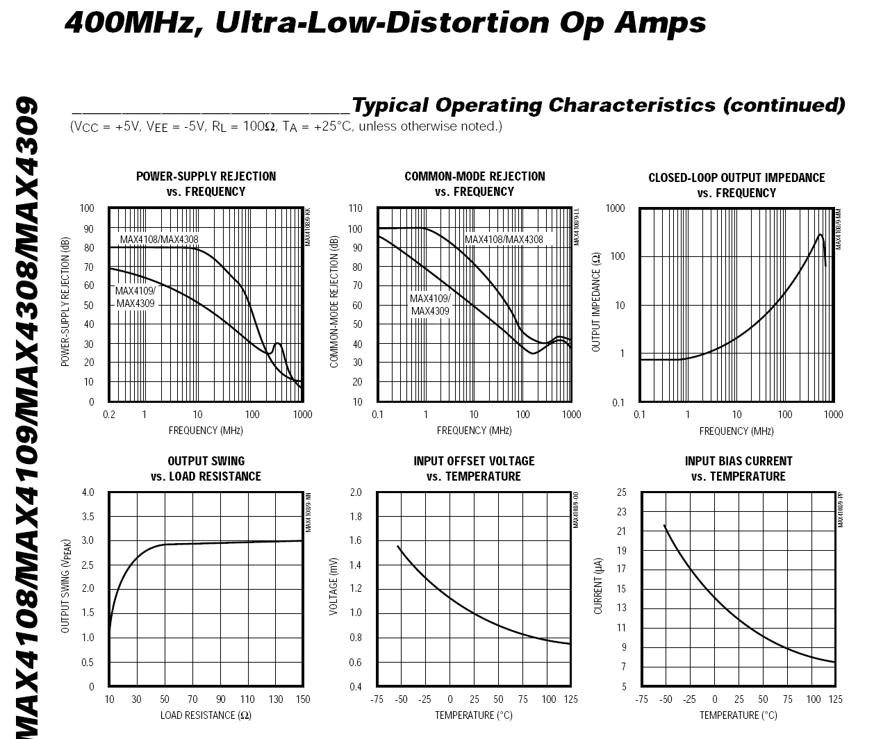

Gast #754842
Der Ausgangswiderstand ist ja nicht nur eine statische Grösse die mit
über den lastabhängigen Outputswing entscheidet, wie man dem Diagram
Outputswing vs. Load Resitance entnehmen kann.
Er ist auch einen Frequenzabhängige Grösse und entscheidet mit darüber
welche Quellimpedanz z.B. eine dynamische Last sieht.
Insbesondere bei einer kapazitiven Last führt diese Quellimpedanz zu
einer Veringerung der Phase Margin.
Wie man in dem Diag. Closed Loop Output Impedance vs. Freq. sieht nimmt
selbst bei einem 400MHz Video OpAmp schon oberhalb 1MHz die
Ausgangsimpedanz sehr schnell von 1 Ohm auf 200 Ohm zu.
