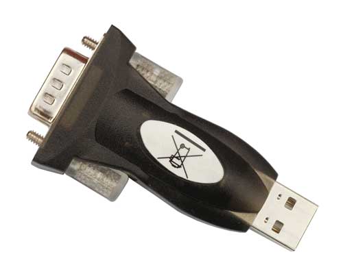

von robert (Gast)
Hallo Leute
Ich hätte da noch eine Frage zu einem RS232/USB Adapter.Hatt jemand
Erfahrung bzw sind diese adapter zuverlässig und brauchbar im Einsatz
beim programieren eines ATmega8 über ISP. Die frage nur deswegen weil
mein Laptop nur noch USB-Anschlüsse hat.
mfg
Robert
von David M. (md2k7)
Bau/kauf dir besser einen USB-Programmer...
Mit diesem Ding kann es gehen, muss aber nicht und zusätzlich hängt das
auch noch vom benutzten ISP-Programmer ab.
von Johannes M. (johnny-m)
Mit den billig-Selbstbau-Bitbang-Programmern geht es nicht. Mit AVRISP,
STK500 & Co. sollte es aber funktionieren.
