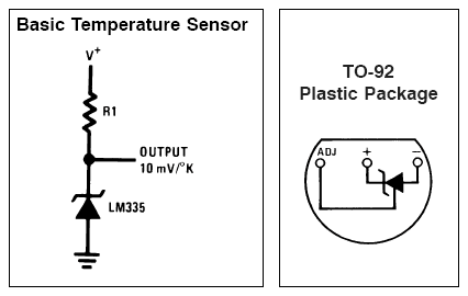

Hi Forengemeinde,
ich Elektronik-Laie möchte gerne mit einem LM335 in Kombination mit
einem AD-Wandler eine Temperatur messen. Im Datenblatt des Bauteils habe
ich auch einen entsprechenden Schaltplan (siehe Anhang, Spannungsteiler)
gefunden. Dazu habe ich 2 Fragen:
Ist R1 überhaupt nötig oder ginge es auch ohne? Wenn er nötig ist,
welchen Wert sollte der idealerweise bei einer Spannung von 5V als
ADC-Betriebs- und -Referenzspannung haben?
Die zweite Frage: Was ist die Bedeutung der 3 Pins? Ich habe gelesen,
dass der LM335 wie eine Zenerdiode funktioniert, die ja die Spannung auf
einen bestimmten Wert begrenzt: (-) als GND, (+) als Ausgang für den
Messwert (10mV Änderung der Spannung pro Kelvin), aber was macht ADJ?
Was ist da anzuschließen?
Ja, er ist zwingend nötig, ist ja schliesslich ein Spannungsteiler.
Mit einem Widerstand kann man keine Spannung teilen.
Siehe
http://www.mikrocontroller.net/articles/AVR-Tutorial:_ADC#Beschaltung_des_ADC-Eingangs
Wie eine definiert temperaturabhängige Zenerdiode.
Dort kann man die Ausgangsspannung in kleinen Grenzen kalibrieren. Siehe
Datenblatt.

OK, danke schon mal für die Aufklärung bezüglich R1.
Im Datenblatt steht "Operates from 400 μA to 5 mA". Das würde bei einer
Annahme von I=3mA bedeuten:
R1=U/I=5V/0.003A=1666,666...
Richtig?
Kann ich der Einfachheit ADJ unbeschaltet lassen, wenn ich das
Messergebnis nicht manuell beeinflussen möchte?
Warum soviel? Ich würde 0,5..1mA nehmen.
>Richtig?
Falsch. Die Spannung über R1 = 5V - U_LM335.
Ja.
Mfg
Falk
>>Richtig?
Hmmm und wie viel Volt sind U_LM335? Ich finde im Datenblatt
verschiedene Angaben über die typische Ausgangsspannung, so wie ich mir
das zusammengereimt habe. Das Datenblatt gibt es z.B. hier:
http://courses.cs.tamu.edu/rgutier/ceg499_s02/LM135.pdf (S. 3 enthält
Angaben zur Spannung). Welche Angabe ist gemeint? Ich hab noch nicht
viel Erfahrung auf dem Terrain.
Danke für die Geduld mit einem blutigen Anfänger wie mir. ;-)
Der LM335 gibt eine Spannung aus, die der absoluten Temperatur in Kelvin
entspricht, wobei gilt 1K = 10mV, macht bei 20 Grad Celsius = 2,93V
Der Sensor arbeitet zwischen -55 und 150 Grad Celsius.
Den Rest kannst du sicher alleine ausrechnen.
