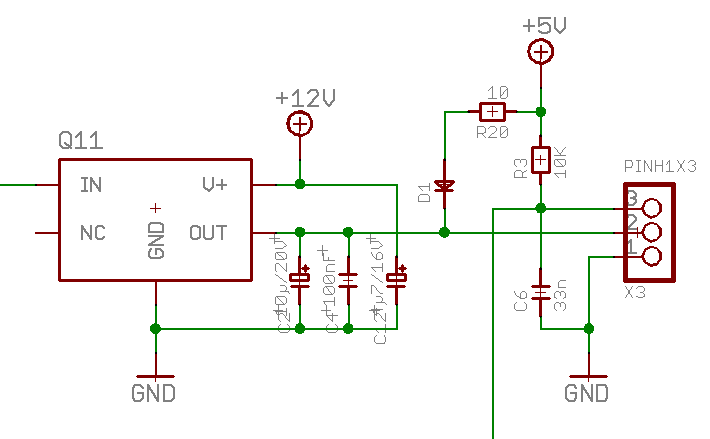

Ich will mit einem Mega168 die Drehzahl eines Papst Lüfters vorgeben.
Dazu wird die Drehzahl gemessen, ein Ist-Wert vorgegeben und das PWM
dementsprechend nachgeregelt. Die Schaltung vom Leistungsteil habe ich
im Anhang.
Das Problem ist nur eine saubere Drehzahlmessung. Wenn ich das
Signalkabel wie im Datenblatt (Anhang!)mit einem Pullup beschalte, habe
ich das Problem, dass ich im PWM Betrieb immer das Problem das mir das
Rechtecksignal der Drehzahl verrauscht. Würde ich einen n-Kanal Mosfet
hernehemn, so würe ich permanent die GND verbindung unterbrechen und im
Prinzip nur meine PWM frequenz messen.
Ich wäre über Tipps sehr dankbar. Ich kann evtl im Laufe des Tages mal
ein Oszibild vom Drehzahlsignal nachliefern.

#757678
@ Thomas (Gast)
>im Anhang.
Mal abgesehen davon, dass er Schalplan ein wenig unübersichtlich ist.
- Die meisten Lüfter vertragen keine PWM, weil sie elektrisch kommuiert
werden. Hier braucht man eine klassische analoge Steuerung. Kann man so
machen
http://www.mikrocontroller.net/articles/Pulsweitenmodulation#DA-Wandlung_mit_PWM
- deine messung des tachosignals ist viel zu kompliziert. Einfach einen
10K Pull-Up dran und direkt an deinen AVR.
Das verrauscht nicht, du bringst den armen Motor und die Elektronik da
drauf vollkommen aus dem Takt. Speise mal mit einer konstanten Spannung
und staune.
GND darfst du so oser so nicht unterbrechen, dann hat die Elektronis
keinen Saft mehr. Und mit dem Tachosignal ist es auch Essig, das ist
nämlich Open Collector.

Gast #758718
Ich habe im Zwischenkreis einen 1000uF Kondensator, der mir abhängig vom
PWM eine analoge Spannung (5...13,8V) liefert. Der BLDC kommt damit gut
zurecht.
Es geht mir nur darum, die Drehzahl sauber zu messen.
Der 10k Pullup ist beschalten und generel funktioniert alles. Beim
Drehzahl-Rechtecksignal kommen allerdings immer unerwünschte Peaks mit
rein und das kann ich mir nicht erklären.
Gast #758722
1. Um ein Tachosignal von sich geben zu können, braucht der Lüfter
Gleichspannung.
2. Deine Idee V+ -> MosFET -> Kondensator -> GND ist eine ganz schlechte
Idee.  Einerseits weil der Wirkungsgrad scheisse ist (ohne Spule ist das
noch viel schlimmer als eine Linearregelung, weil Ieff durch den MosFET
wegen den Peaks deutlich über dem Durchschnittsstrom liegt) und
andererseits weil die Stromstöße Störungen verursachen.
"Der BLDC kommt damit gut zurecht."
Eben nicht, er kann so kein Tachosignal ausspucken.
Gruß,
Dennis

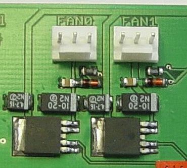

#759401
Das hier läuft bei mir im PC jetzt etwa 1 1/2 Jahre.
Das ist ein BTS462 High-Side Schalter.
Der "In" Pin hängt direkt an einem Port eines ATMega16.
Pin3 des Lüfter-Steckers ist das Tacho-Signal und das hängt dann
ebenfalls direkt auf einem Port-Pin des gleichen ATMega16.
Da ich zwei Lüfter dran habe, wird die Drehzahl durch zyklisches Pollen
der Tacho-Signale ermittelt.
Ansonsten könnte man vielleicht Cap-Com verwenden.
Aber bei 2 Impulsen pro Umdrehung kann man das ja fast noch mitzählen.
Und für den Drehimpulsgeber zur Menue-Steuerung lese ich den Port
sowieso zyklisch ein.
Die PWM für die beiden Lüfter erzeuge ich in Software über den Timer0
Interrupt und deren Frequenz beträgt etwa 39 Hz.
Ja, 39 Hz und nicht 39 kHz.
Über R20 und D1 liegen am Lüfter immer mindestens 4,xV an, dadurch ist
das Tacho-Signal erheblich sauberer, als wie wenn man komplett
wegschaltet.
Und ein Standard 80 mm PC-Lüfter ist dann auch nicht mehr zu hören.
Nur meine Regler-Funktion ist wohl Grütze, ist ja soweit alles stabil,
braucht dafür aber schon ganz schön lange.
Naja, Lüfter sind auch verflucht träge Biester und reagieren auch je
nach Typ unterschiedlich.
Da ich aber irgendwelche PC-Lüfter benutzen können wollte, habe ich
irgendwann einfach mal das Fummeln an der Software eingestellt, dauert
das halt ein paar Sekunden.

#759466
Bei 39 Hertz wird garnichts "vergewaltigt", der 3A High-Side Switch
sowieso nicht.
Mal einen Blick in das Datenblatt geworfen, was das Teil macht?
Und bei den paar mA die ein PC-Lüfter braucht, gibt es auch keine bösen
Stromspitzen.
Nicht zu vergessen die Kondensatoren.
Und ja, das ist ein Fehler im Layout, die eine Bahn ist etwas dünn.
Oder die anderen sind erheblich breiter als notwendig...
